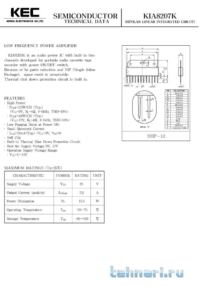

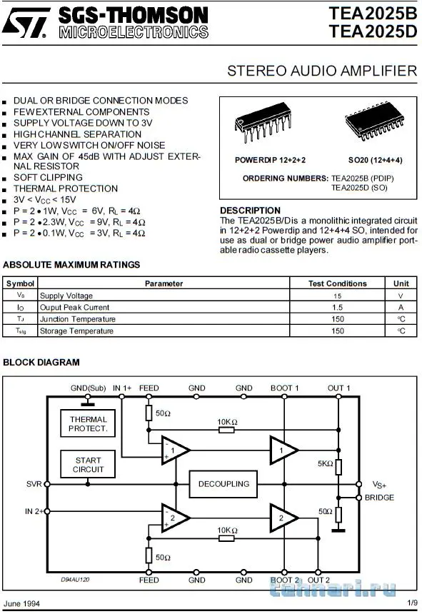

Здравствуйте, кто скажет что за микросхема kia8207k, лучше ли она теа2025b? В качестве тыла она пойдёт? Фронт у меня на 6ватт.

Одна уже есть, собранная на тда7377 в исполнении 2.1, хочу добавить ещё два канала из того что есть в наличии. Что посоветуете теа2025b или kia8207k?
Так добавляй, в чём проблема-то ?
Ну дополнять эту 20Вт на канал, усилочком с 1-2Вт на канал будет проблематично... Повторюсь что одна что другая в принципе одинаковые по выходной мощности..
Пробуй какая больше понравится ту и задействуй...
Да не будет никаких проблем.
Ну на малой громкости я не спорю будет нормально, а вот на большей... Сергей, это же будет примерно так- на 7377 уровень в пределах 20% от максимума, а мелкая ИМС уже на грани клиппинга...
Но повторюсь, я не отговариваю автора, просто на заметку, надо иметь в виду что мелким УНЧ будет тяжеловато
Спасибо за совет
