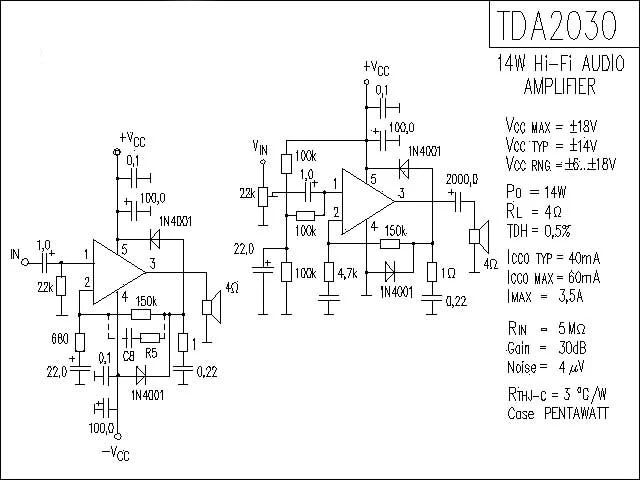

Здравствуйте!
Есть 2 динамика по 15 Ватт каждый, соответственно к ним нужен усилитель. Подкиньте, пожалуйста, схему.;)
Да схем полно! Для каких целей будет использоваться конструкция?
Для прослушивания музыки от компа и плеера.
Тогда самый оптимальный вариант собрать на микросхеме TDA2030, можно питать как от однополярного, так и от двухполярного источнка.
    30.6 KB · Просмотры: 896
Спасибо! Буду пробывать.
TDA2030А будет по лучше можно попробовать еше собрать на (TDA2003 если найдешь в магазинах)
совсем не обязательно для динамика 15 ватт делать усилитель на 15 ватт,можно сделать на 200ватт-но выставить так чтобы выходной сигнал не привышал амплитудного значения при котором будет мощность 15ватт,либо сделать усилитель на 5 ватт и использовать с этим динамиком но тогда динамик будет использоваться не на всю мощность(что только благотворно отразится на эксплуатации динамика-сжечь будет очень трудно)
всё зависит от цели и планируемого применения ,не стоит забывать об акустическом оформлении самого динамика.
из простоты и довольно неплохого звучания могу посоветовать тда1552q и запитать её можно от компьютерного блока питания(но лучше от отдельного) и выдаёт она по 15ватт на 4 ома(два канала)при КНИ 0,5% что вполне приемлимо
