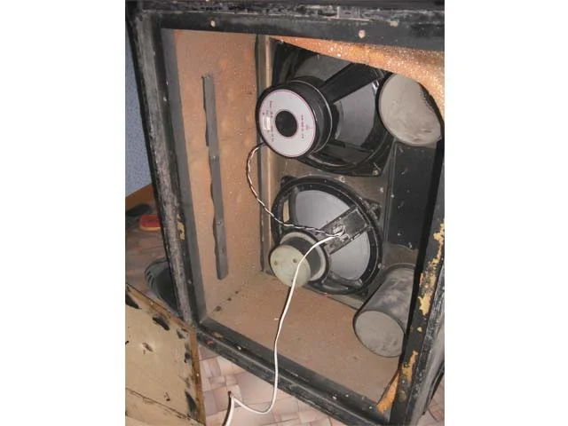

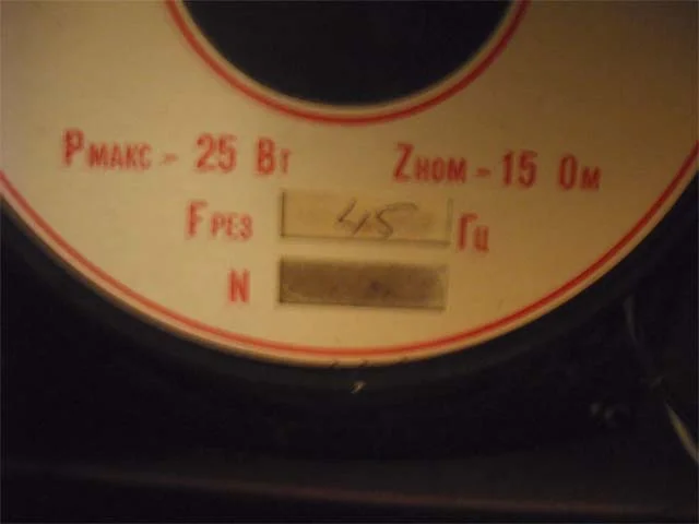

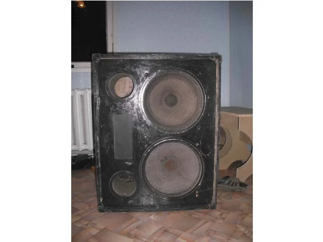

нужен усилитель для колонки на 25вт и 15ом.Скажите как добавлять фото,ели чё скину фотку колонки.:tehnari_ru_837:

А что там за динамики стоят?
я так понял 25 ват 15 ом
дины НЧ) вроди
могу предложить тда7394
Мне просто интересно(какая маркировка динамиков) Что на них написано на магнитах.
там динамики подключены параллельно,а значит усилок тебе нужен на 50ватт при сопротивлении 8ом,
как уже было написано тда7294(93) вполне с ними справится,динамики широкополосные,но акустическое оформление мне очень не понравилось,с ним получится *горб* причём очень высокий где-то на 300-400Гц(приблизительно,реально надо мерить)
питание при этом у тад7294 может быть до 38в(на практике лучше выше 35в на плечо не делать)
15 Ом это на одном динамике.
Параллельно соедините, будет 7,5 Ом 50 ватт
В этом случае подойдет любой усилитель, мощностью не более 50 ватт на 8 Ом.

А зря, за мощностью гнаться. У этих динамиков чувствительность нехилая, два динамика к тому же дадут еще +3 дБ, не забываем.
Тут и 10 ватт хватит, чтобы уши заложило.
Так тут автору как-раз и надо чтобы качнуть погромче,а если по хорошему,то корпуса его на дрова и делать нормальные+хороший(качественный) усилок,а не эту фигню лепить,что даже идёт без фланца под радиатор
