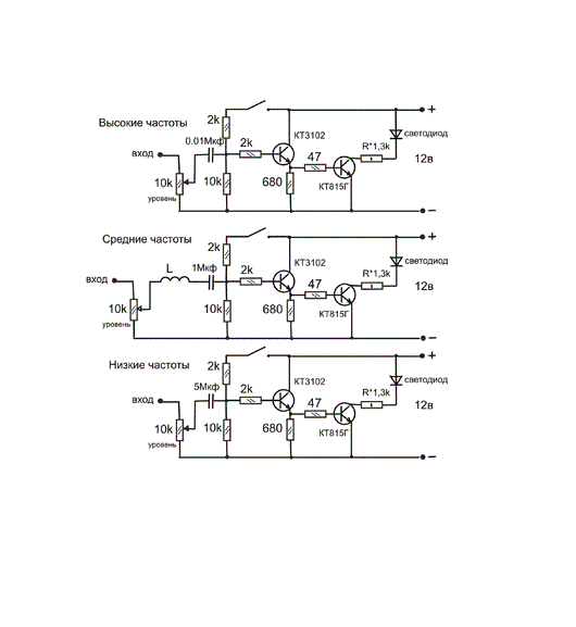

Усилитель
помогите составить схему на tda1558Q и светомузыки на одной плате, схемы ниже:tehnari_ru_837::
