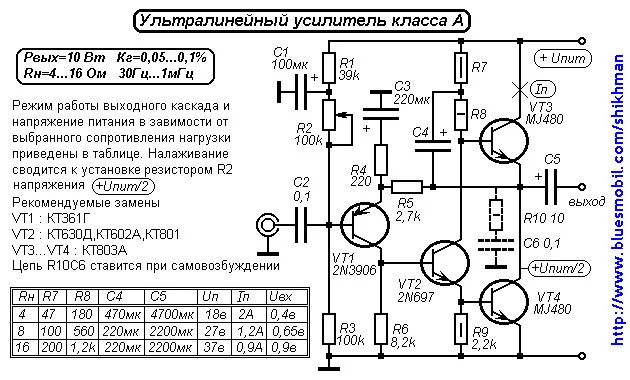

Доброе время суток. Есть вопрос. Кто нибудь собирал, такой усилитель? Ссылки на профильные Форумы запрещны ... http://www.tehnari.ru/f8/t15561/ ... и можно ли его за питать от компьютерного бп.?
Можно! Там на видео четко видно что АКБ от бесперебойника.

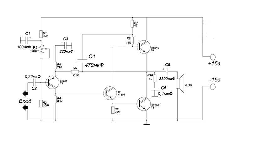

А какими транзисторами заменить можно? и если кто нибудь может схему в формате lay начертить. Я просто такие сложные схемы не пробовал четрить

Вот оригинал этой схемы.
А есть чем запитать такой усилитель ?
Это класс А. Кушает он не слабо.

а схема формата lay есть у кого нибудь, может кто собирал

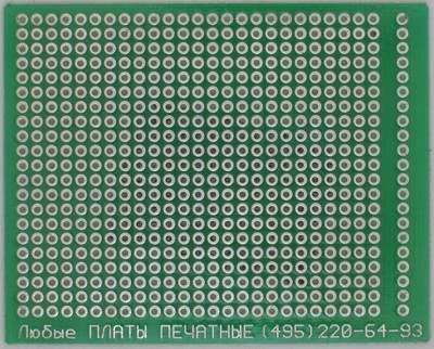

Если вопрос о печатной плате, то в этой схеме три с половиной детали и вполне достаточно эту схему собрать на макетной плате.
И не зачем с печатью заморачиваться.
Я не могу собирать на маркерной, и вид у нее не особо, доверия не внушает. Я бы лучше вытравил
Архив к схеме пост #7
там 2 схемы, одна как я понял оригинал другая немножко изменена.
правильно?
и какая мощность резисторов? 0.25 хватит или маловато?
Мощность резисторов на схеме #7 обозначена, остальные 0,25 хватит
