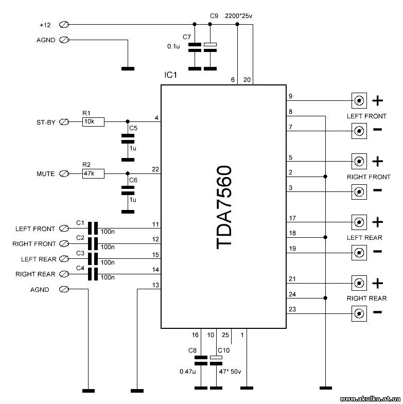

Я хотел бы собрать усилитель из ТDA 7560. Как я понял результатом будет 4 канала по 77 ватт. Хотел бы узнать что для этого нужно и может кто нибудь дать схему попонятнее для новичка. И еще очень важный момент будет ли работать от 12 вольт? Спасибо
Вот нашел схему объясните пожалуйста что необходимо для сборки.

От 12в он как раз и работает, но 77ватт это на 2омную нагрузку да еше и 10% КНИ
Звук на максимальной громкости будет хуже некуда
Если акустика 4 ома, то всего будет 38 ватт с теми же искажениями!
От 12вольт и однополярного питания лучшего результата не получиш!

Если в машину.то купи готовый набор этого усилителя. NM2043/BM2043+ радиатор не мен.600см.кв +предусилитель(набор) МП1229.
