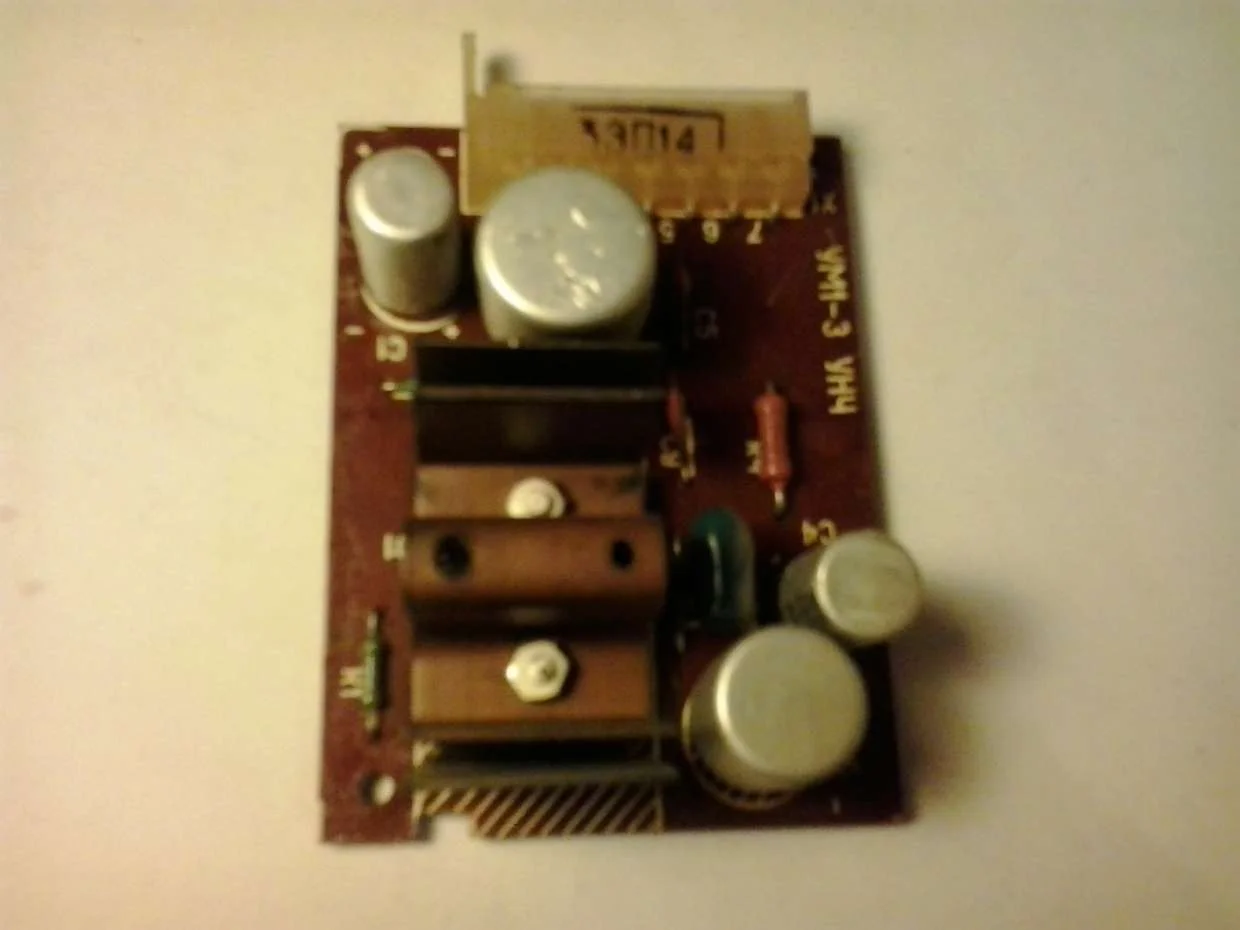

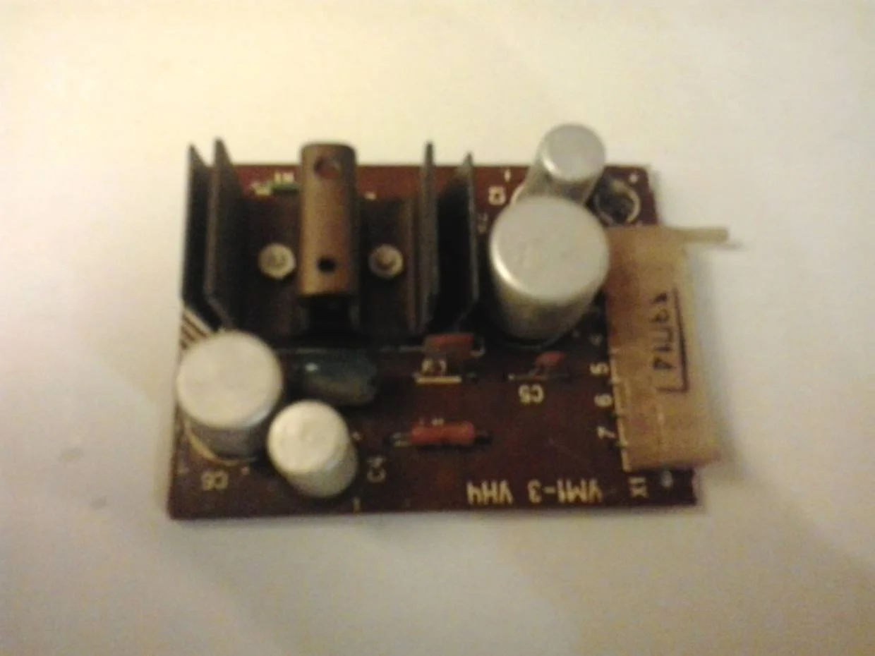

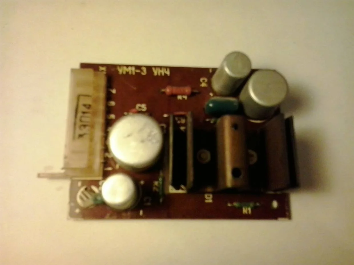

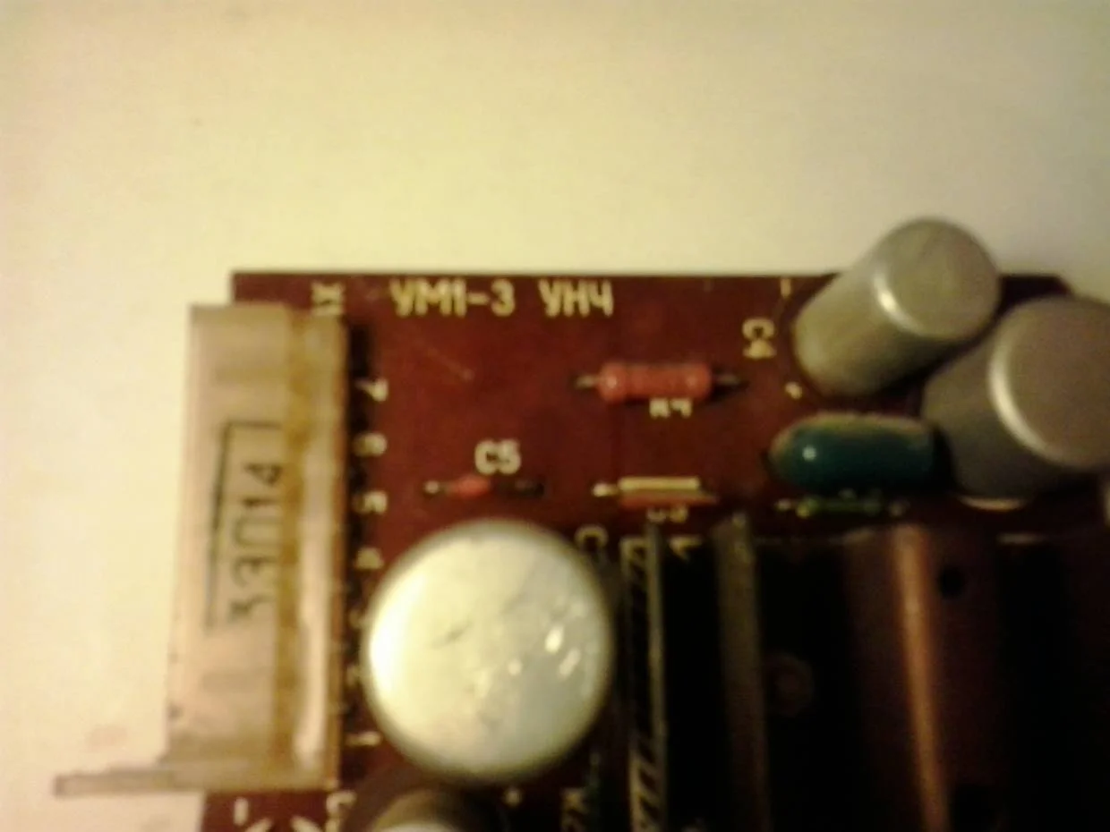

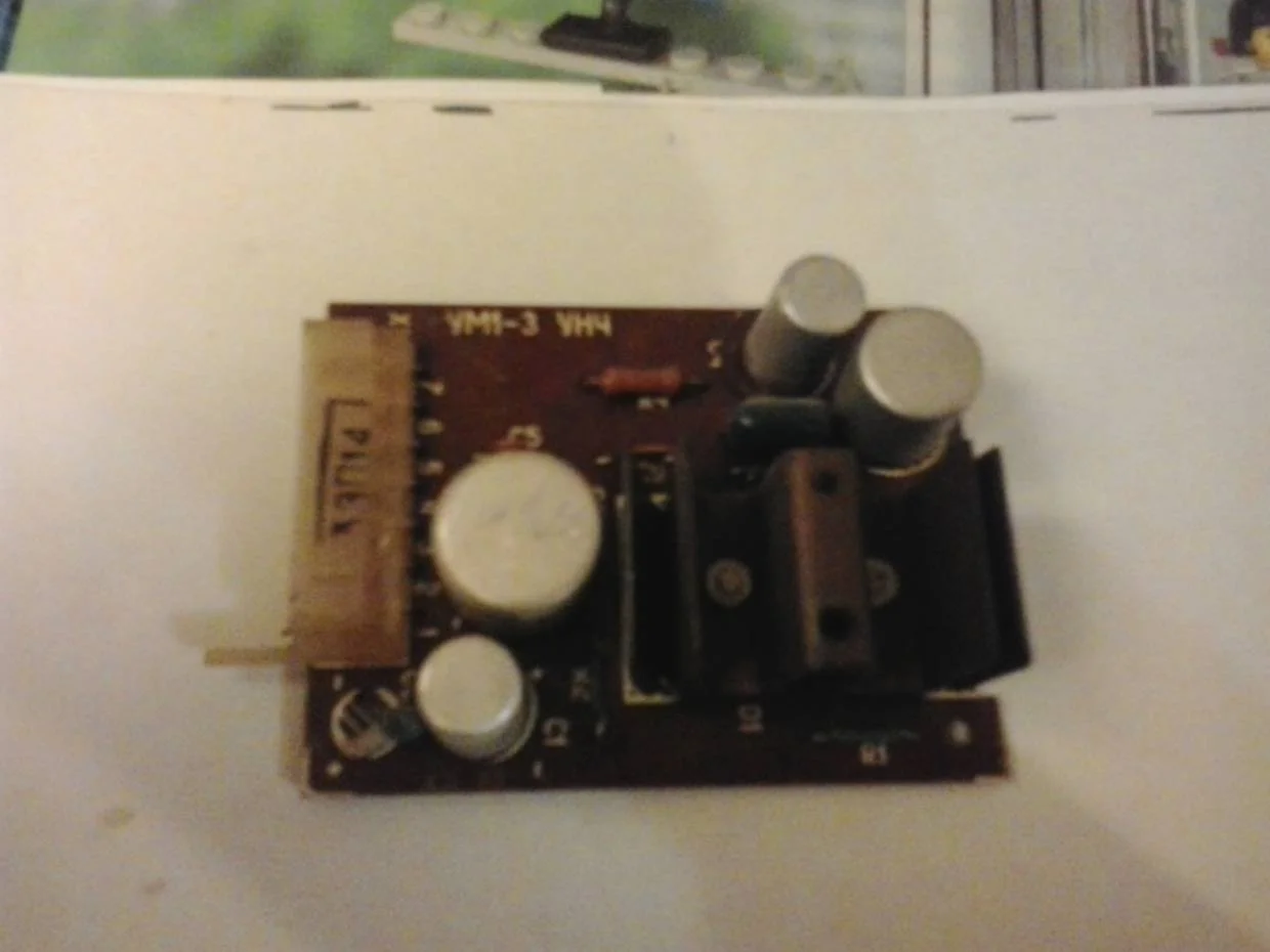

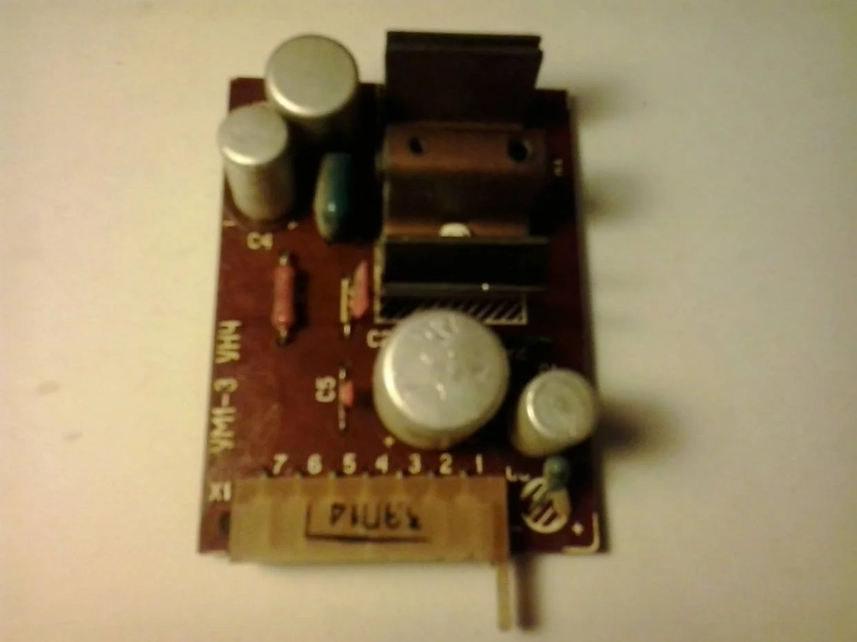

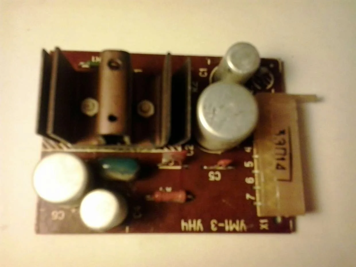

И где только плата ужасна???? Вот фото, что вышло
При внешней симпатичности, конструкция формально рабочая.
Блокирующие ёмкости по питанию установлены очень далеко от МС, плюс к этому совмещены контуры питания и сигнальных общих проводов.
Шины питания нужны минимальной длины и должны идти параллельно друг другу.
Мне глубоко пофиг, на все мнения. Самое главное , что плата отлично работает , без фона и помех. И то что мне нужно было, я это сделал. А кому не нравиться, делайте платы под себя и для себя. Удачи всем!!!!!!!!!!!!!
Наверное нужен более конструктивный подход, чем полное отрицание. Нужно прислушаться к мнению других участников форума, ведь есть нюансы трассировки не совсем очевидные с первого взгляда или высоты накопленного опыта.
Главное, что нужно запомнить - печатная плата это часть схемы и от её трассировки будет зависеть качество работы всего устройства в целом.
А это как раз не показатель... Единственным критерием правильной работы могут быть только измерения.
