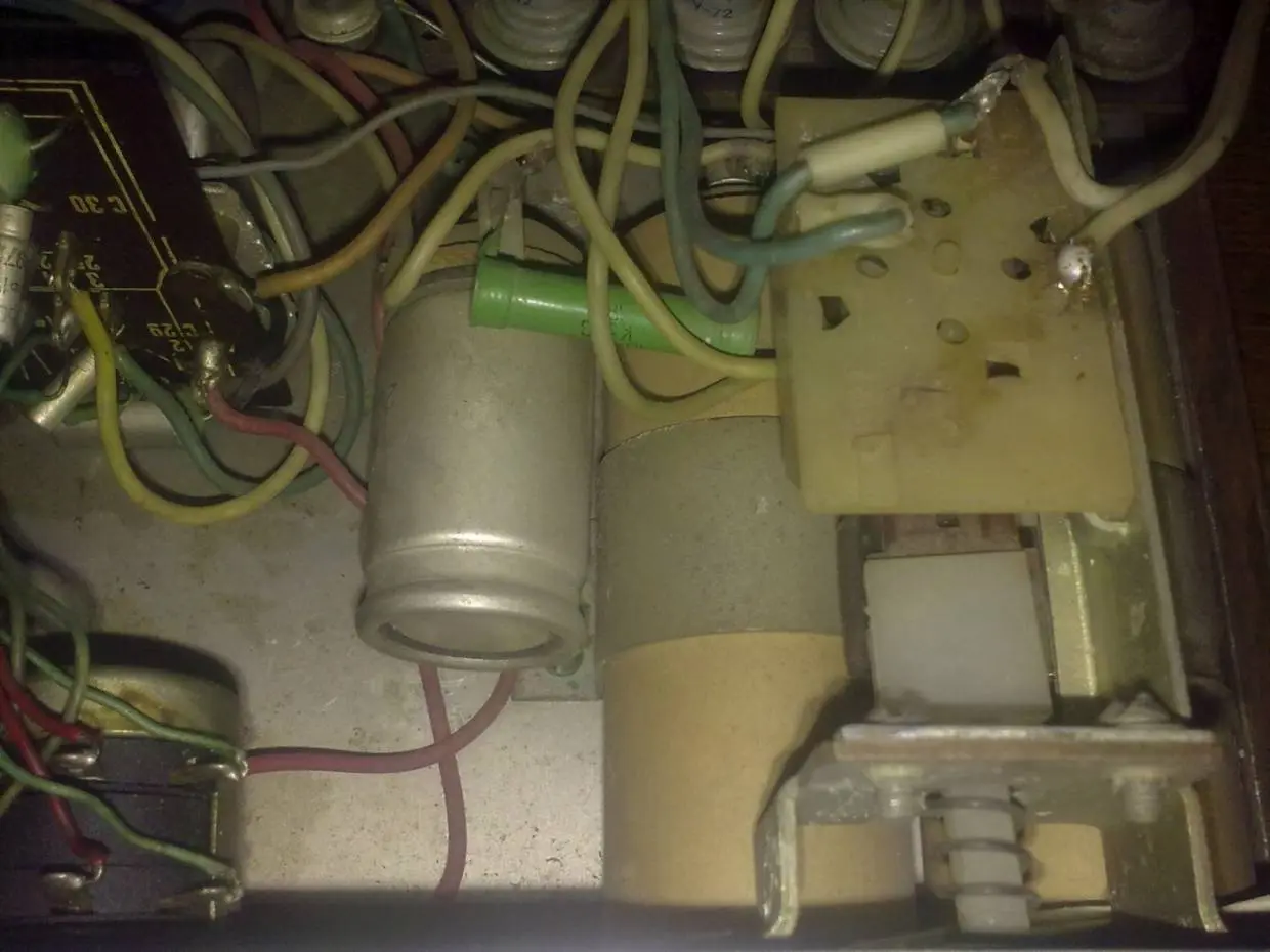

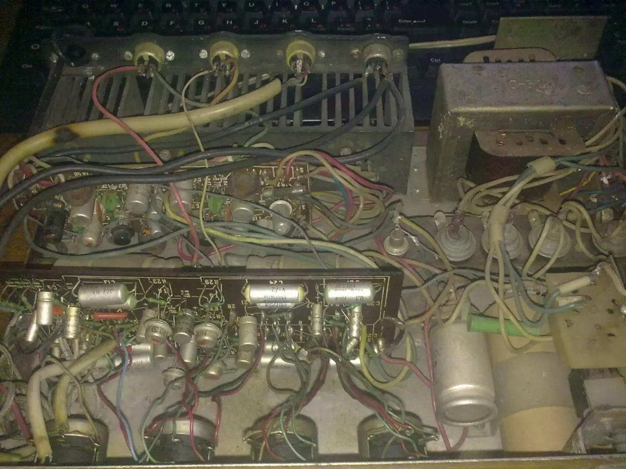

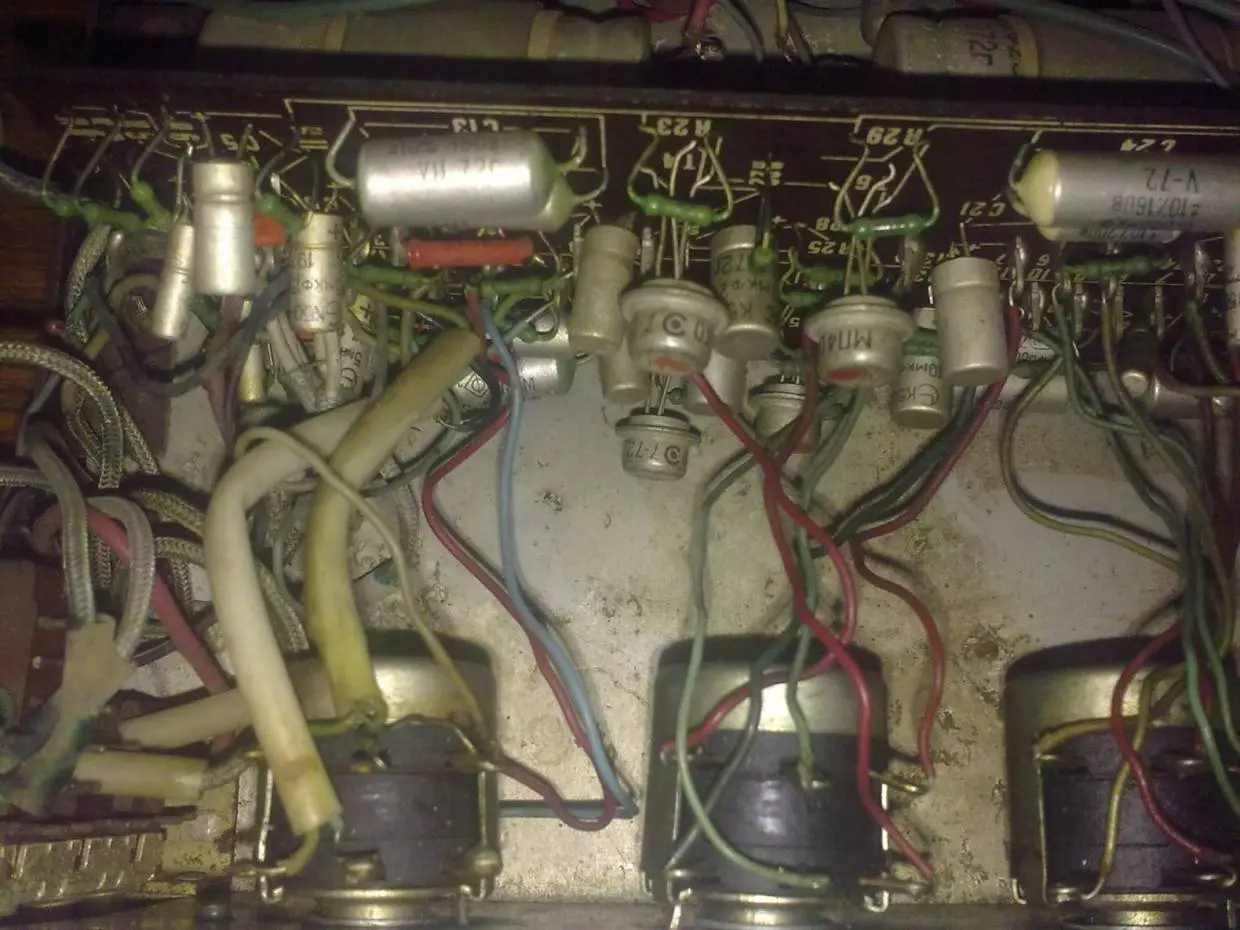

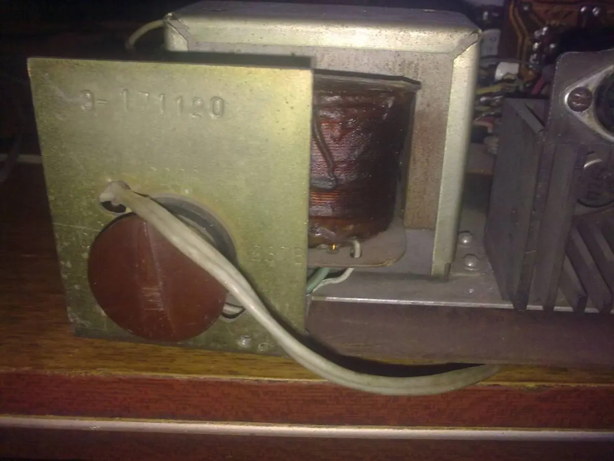

Нашел у себя на балконе вырвиглазный самопал, можно ли из него что нибудь сделать поновее? Восстанавливать не очень хочется, какой усилитель можно построить на основе этого трансформатора?

Уверены что самопал? Мне это напоминает электрофоны 70х годов, типа АККОРД и др.
Любой, соответствующий мощности этого трансформатора (около 60 Вт), возможно, у трансформатора придется перемотать вторичку..
Это не самопал.
Это не самопал.

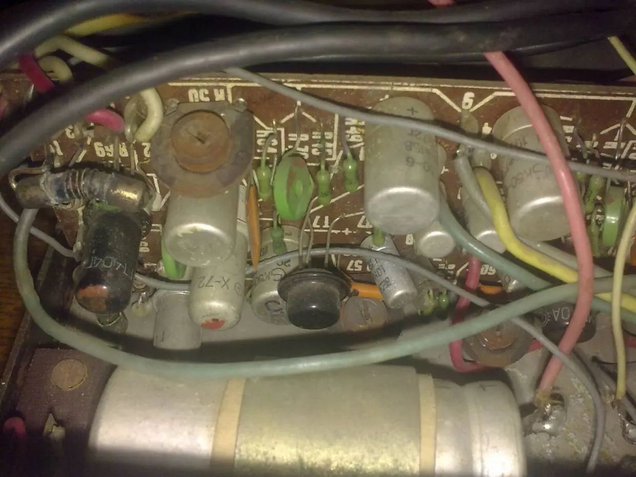

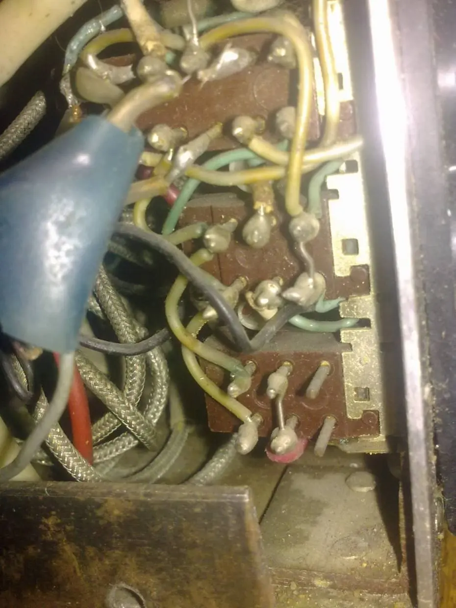

Скорей всего это "доработанная" версия встроенного усилителя у какой-то техники, корпус точно самодельный алюминевый, жаль не сфотографировал, но предохранители впаянные и обмотанные проволокой меня сильно удивили, один аж поплыл. Включать в сеть даже боязно tehno004
На основе этого трансформатора можно построить какой угодно усилитель, если только знать, мощность этого трансформатора, и что у него на выходе.
А то! Боязно, конечно. Но мы же радиолюбители! А у радиолюбителей, как известно, интерес побеждает страх!
Это точно не самопал, поскольку есть позиционные обозначения белой краскойц.

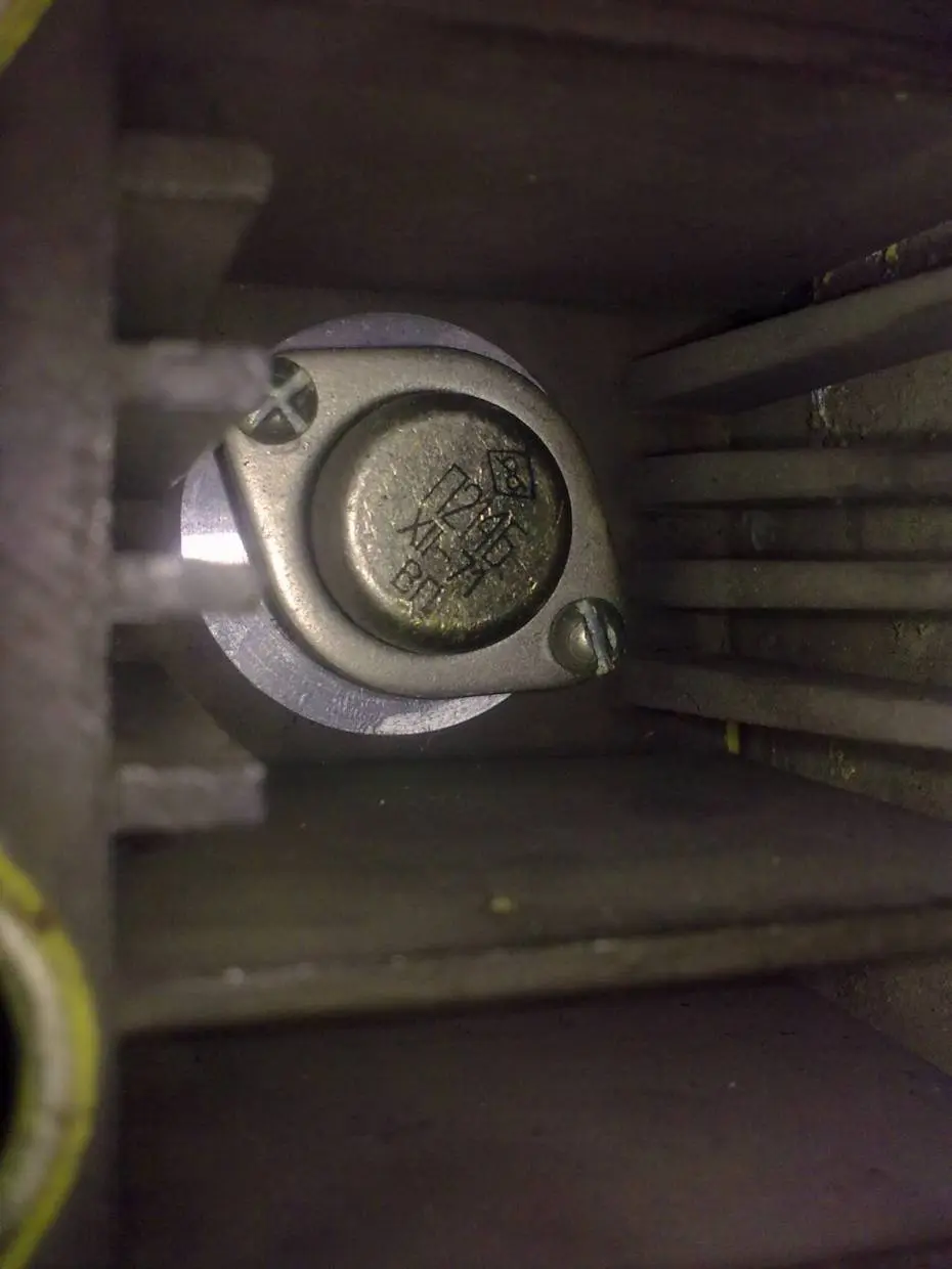

Только вот включать его не надо - на первом фото видно подпаленный кембрик, а на втором горелый резистор. Слева вверху. Скорее всего выходные транзисторы в канале накрылись.

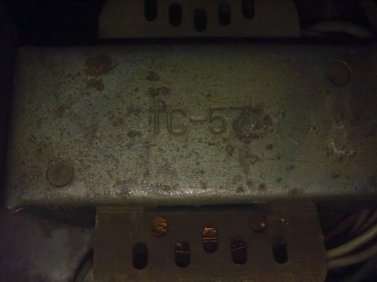

В том то и дело что я не могу найти о нем информацию, может не там ищу?
Маркировка ТС-572, нашел упоминание что он из электрофона вега 101 стерео, и опять же информации о нем нет
А какую надо информацию? Определяем входные концы, включаем, меряем выходное напряжение, мощность определяем по размеру сердечника. Всё.
