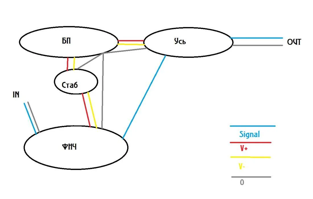

Откуда такая уверенность? Канифоль на плате грязная, перемешана с пылью и мелкими частицами. Отмыть все начисто, а потом уже искать причину фона.
Помыл, проблема осталась, ну да ладно, воспользуюсь Славянским методом.

я вот о чем подумал, а если все нули объединить на нулевой шине?
а шина,чтоли *резиновая* по ней токи будут *бродить*

в усилителе всё немного иначе обстоит и клемную шину для *общего* провода лучше не делать,а *связать* все провода в одной точке на корпсе при помощи болтового соединеия,концы проводов залудить и припаять клемы,вот уже таким способом можно всё соединить,а вариант с шинами подходит только для + или - питания,в усилителях стараются как можно ближе друг от друга соединять общие провода(в идеале как я и сказал-в одной точке) в *мекке*
