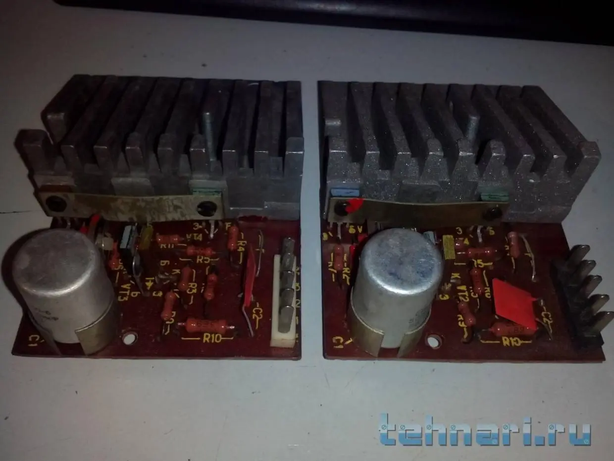

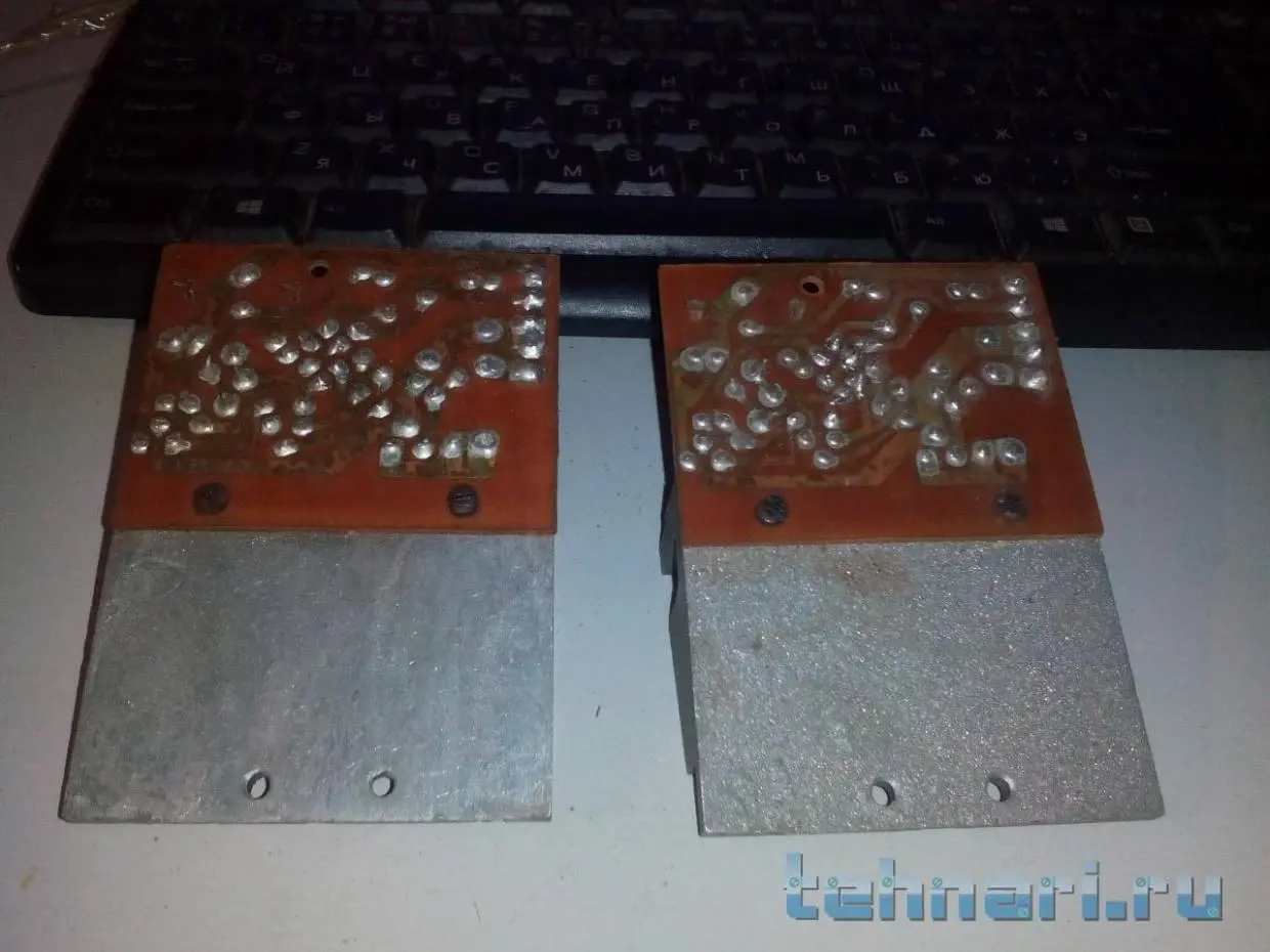

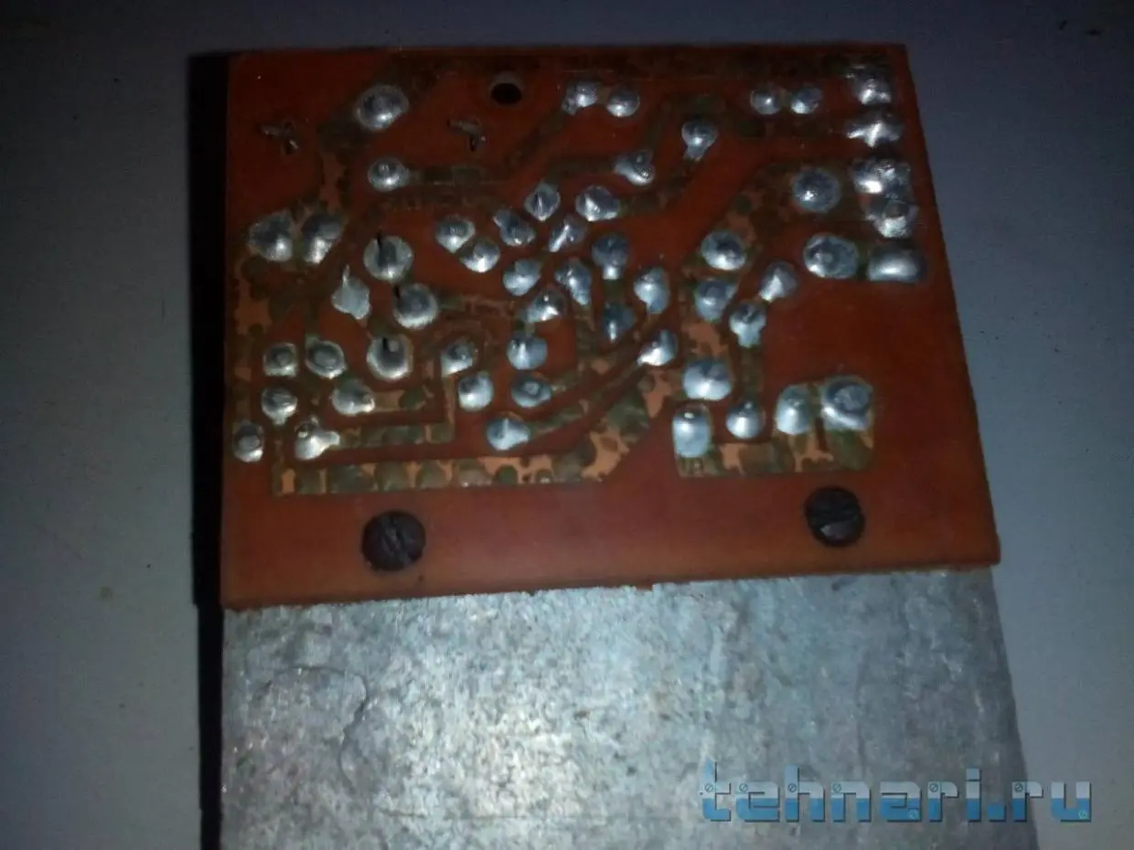

Отдали на разбор лидер 206 стерео, но как выяснилось сами усилители целы (те что конечные) И вот в чем собственно вопрос, куда подавать напряжение (и сколько вольт), куда подавать входной сигнал, а куда подключать динамики

И если можно, покажите это наглядно, то есть на рисуйте на изображениях
Блок питания, трансформатор сохранились после разборки аппарата?
Тогда нужно найти блок питания напряжением 12 вольт мощностью примерно 10 ватт.
Схему подключения чуть позже покажу на рисунке.
А это точно от указанной модели усилитель?
Можете сделать общее фото внутренностей?
Скорее всего проблемы были с предварительным усилителем, при включении было слышно сильное жужжание, которое потом куда то делось, но на подаваемый на вход сигнал все равно ни как не реагировал, но когда я касался руками за контакты тембро блока, усилитель на это реагировал
Это не всё, что нужно для нормального функционирования, не хватает части деталей.
Вот только эти две платы и остались, вот фото
Ну, остались еще переменные сопротивления, которыми громкость, тембр регулировался
Пойду гляну, может не все выбросил
А каких именно не хватает, может быть без них как нибудь можно?

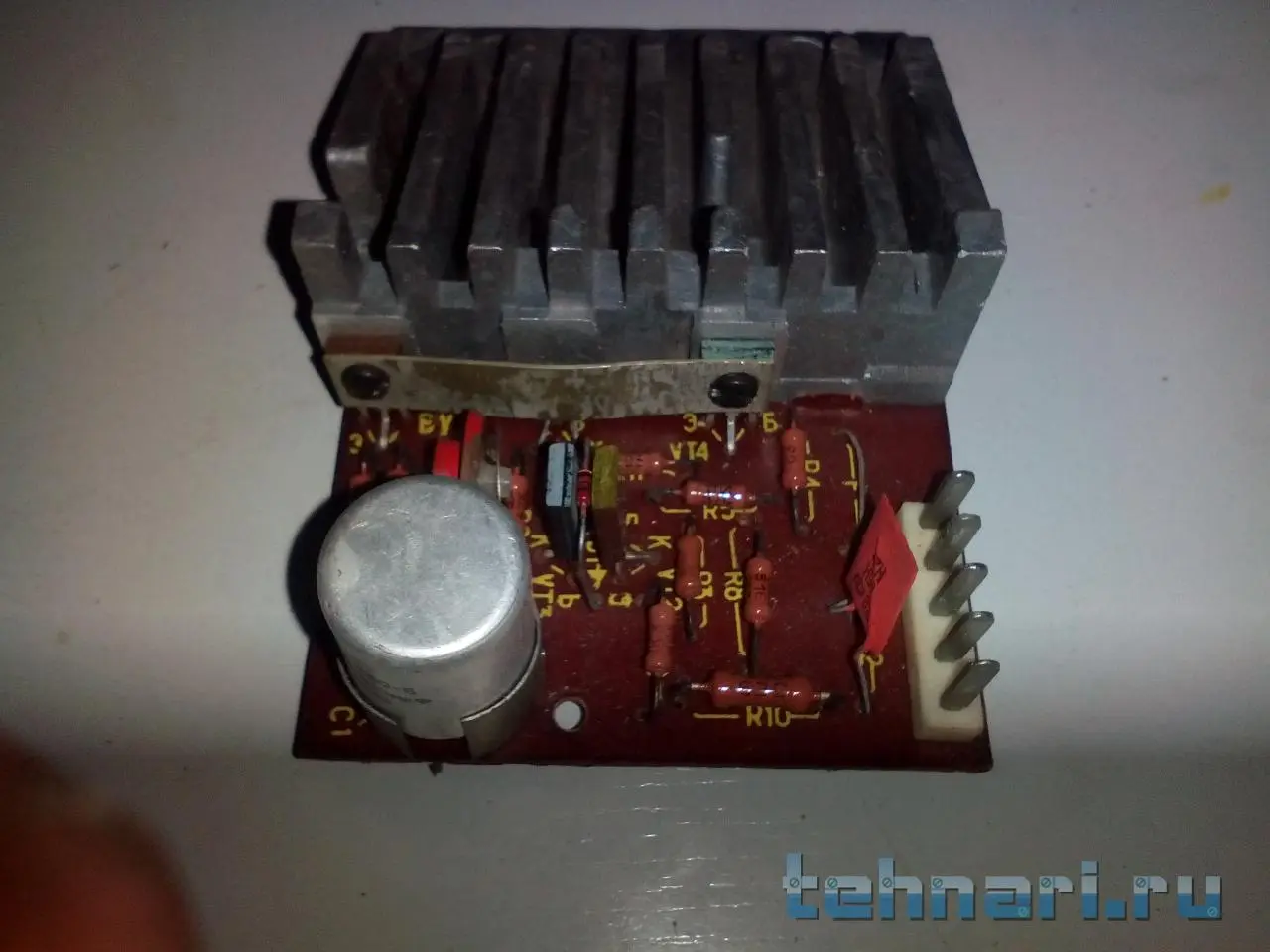

    39.8 KB · Просмотры: 101
    55.9 KB · Просмотры: 70

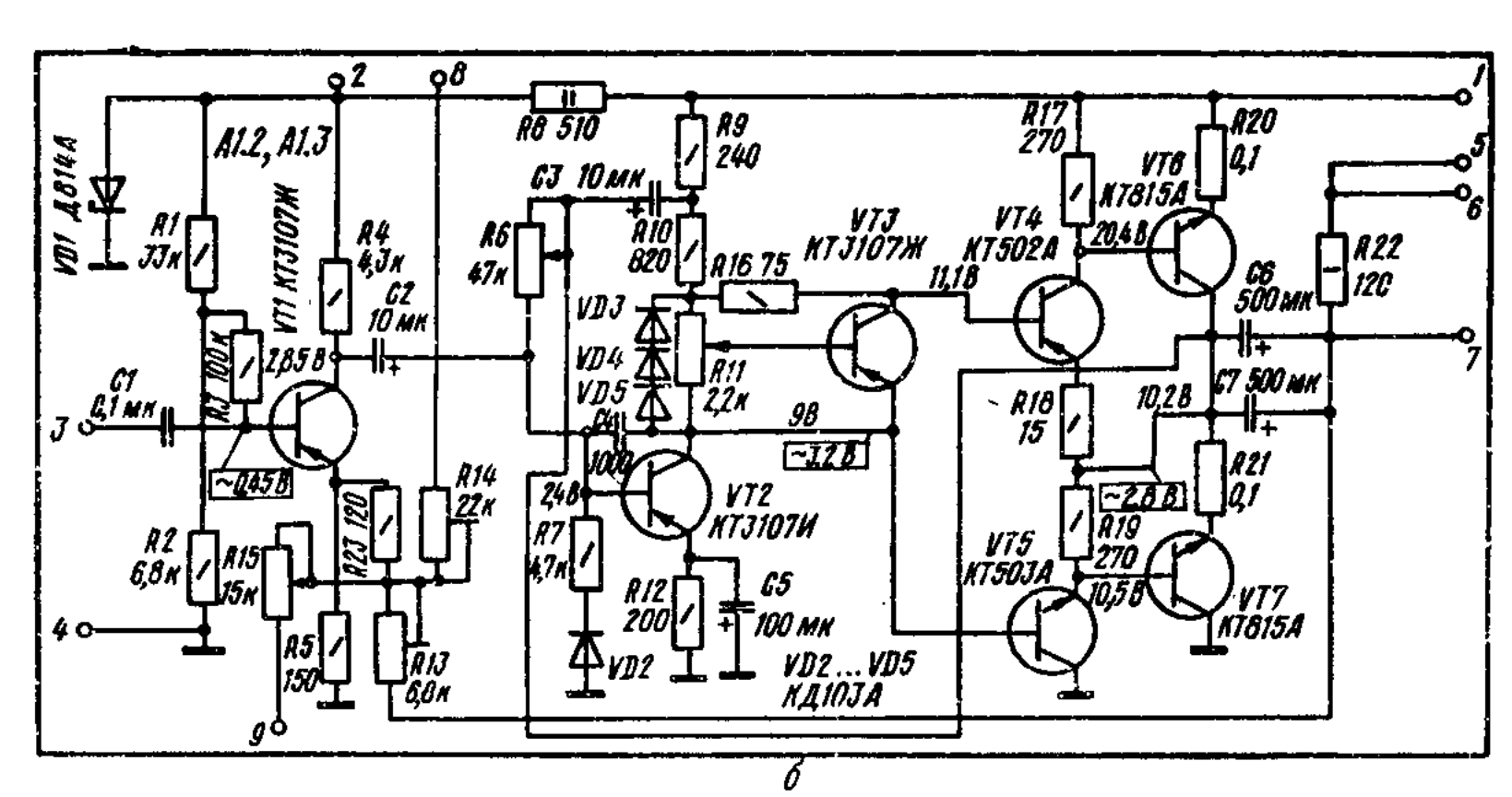

Питание усилителя однополярное, поэтому подключение динамиков без разделительного конденсатора невозможно.
За совет конечно сасибо, но не могли бы вы помочь разобраться куда питание подавать, куда входной сигнал подавать, куда динамик паять

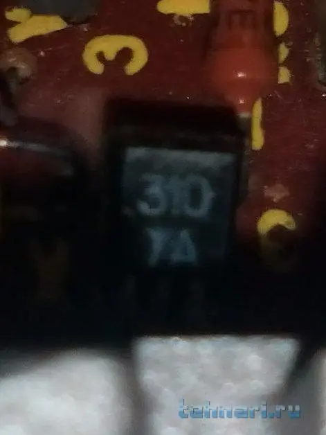

На платах стоят транзисторы КТ 816, 817, 815, 814 и какой то 310ТА или ТА310, в общем вот фото
    10.9 KB · Просмотры: 67
Вот я слепой..... Но суть вопроса в том, что куда на данные усилители питание подавать, куда сигнал подавать, а куда динамик паять, может вы чем нибудь поможете? А то выкидывать, или распаивать на запчасти жалко, если они исправны
Замороченая схемка однако, питание судя по схеме там порядка 24В должно быть, автор прикинь по схеме свои блоки УНЧ:
Посмотреть вложение lider206st.rar
