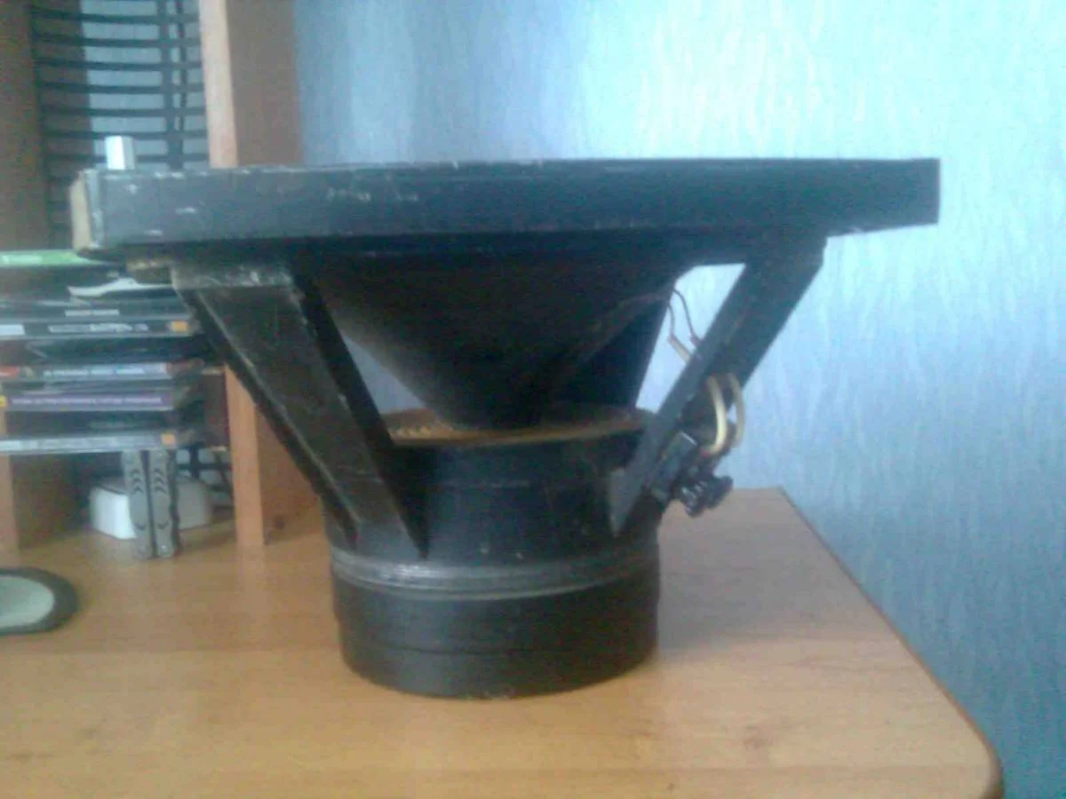

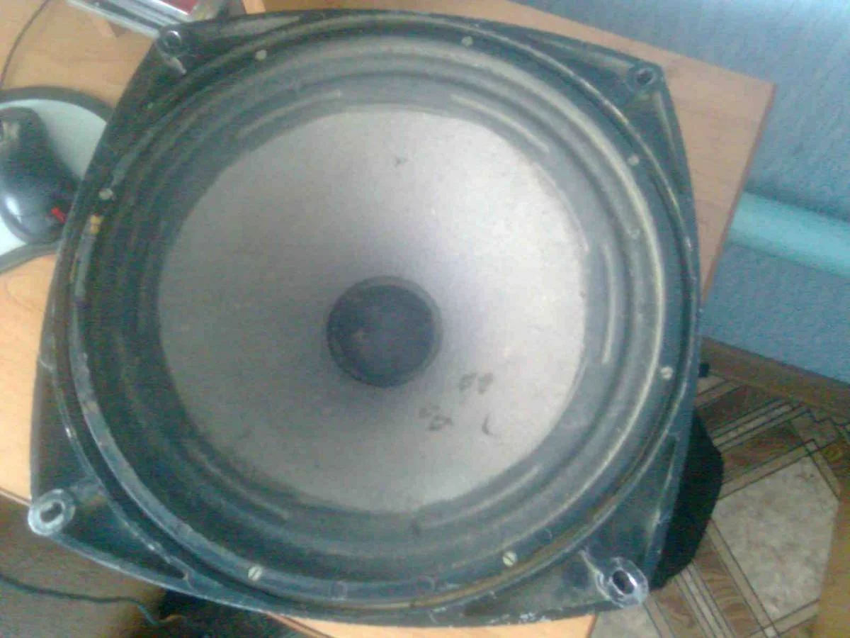

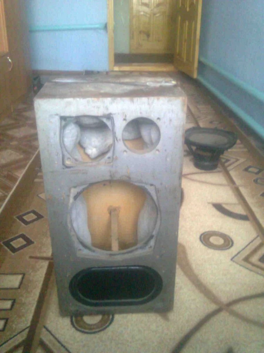

Нашёл в сарае два коробы от электроника 35ас без втрутренносте решил сделать из одной хороший сабик купил динамик кинап 32-2 у4 перемотанный под 4 ом 50ватт он чуть больше придётс обрезать края вопще буду сейчас это делать,попозже отпишусь вот фото короба и данамика

вопщем сейчас мучился хотел обрезать нажовкой но не получилось завтра возьму лобзик и им вырежу,сейчас думаю сделать фильтр нч и вч,сейчас буду смотреть искать схемы
Я не уверен, что этот корпус подойдёт для 4А32.
Попробуй, но я точно знаю, что такой динамик хорошо себя чувствует в открытом ящике или на щите. Правда, щит надо делать больших размеров...

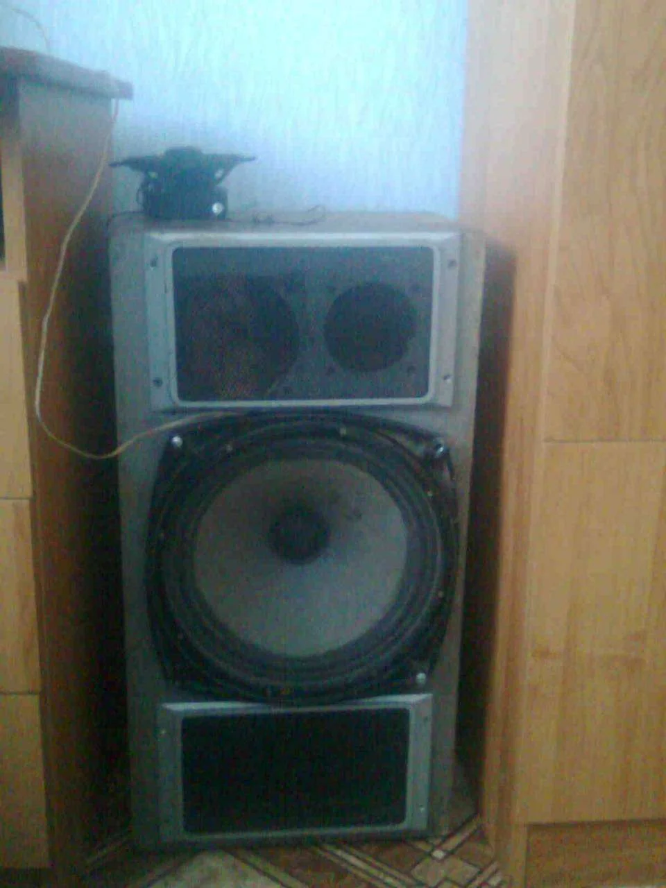

ну вот всё подмери и вырезил получилось отлично где верхняя сетка спрара будет фазик,а слева ничего не будет закрою капретом сзади сделаю под провода забыл каку называются типо тюльпанов только они побольше и вроде закручиваются ну вот фоткуа оцените работу и подскажи может чего не хватает?думаю покрыть лаком и обтянуть карпетом чёрным

и вопще может убрать верхнюю сетку раз там будет только один фазик?
зачем фазик, тут же ОМС . если будешь ставить фазик лучше убрать ПИ
хорошо не буду стаувить фазик и сетку верхнюю уберу а верхние дырки закрою
А как звучит то?
звук хороший долпит ахигенно будет ещё лучше когда все дырки закрою особенно верхние две больгие думаю получше будет звучок
эти колонки в оригинале отлично по низам играли ха счёт пи лучше них только корветы 150 ас и S-70
когда заделаешь дыры будет зверь .
