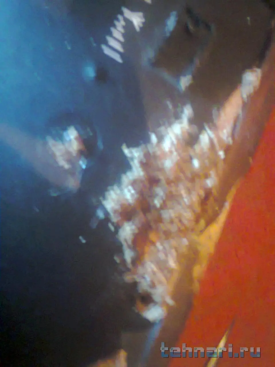

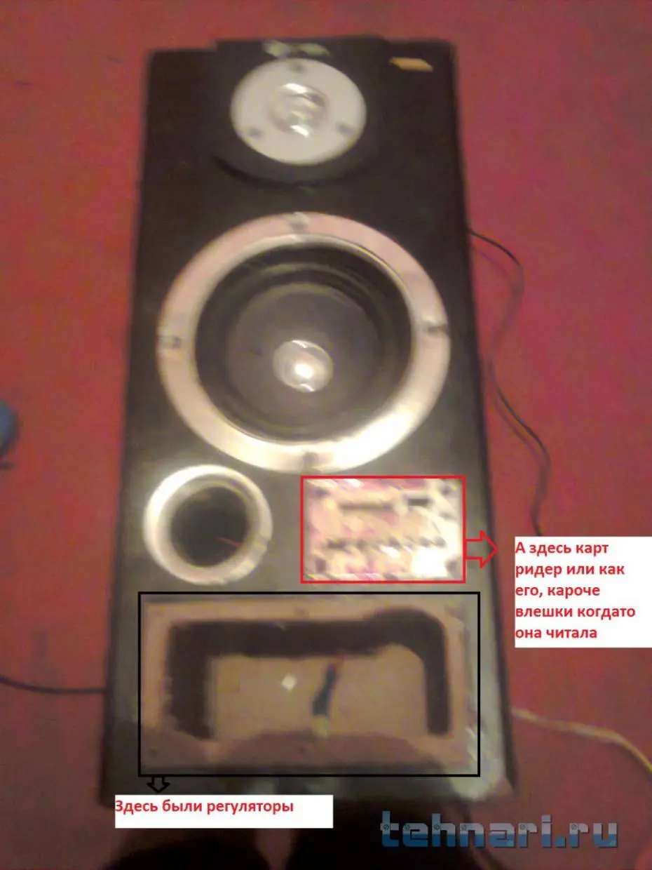

Здраствуйте форумчане, недавно забрал у сестры колонку (давал послушать на время), мягко говоря в "плохеньком" состоянии, конечно до того как я ее дал сестре она уже выглядела не ахти, но болей менее лучше. итак что же мне вернулось обратно: Это было что то похожее на колонку, с трещинами на стыках, и барахлящей регулировкой громкости, ну и плюс всякие разные скрипы при прослушивании, выбрасывать жалко, подарок отца! Итак приступим к делу первое что я сделал это промазал точнее аккуратно отделил верхнюю часть, отодралась она хорошо (потому что трещены были уже) смазал все стыки клеем,приклеил обратно, с нижней частью проделал тоже только получилось не все так гладко как хотелось бы (ДСПшка переломилась не в том месте) ну да ладно, приклеил, остальное исправит нождачка и клей.
Внешний вид колонки до ремонта
Согласитесь не ахти, картриддер пришлось убрать из за неисправности, не читал флешки уже (сгорел контроллер наверно) и он создавал какието помехи

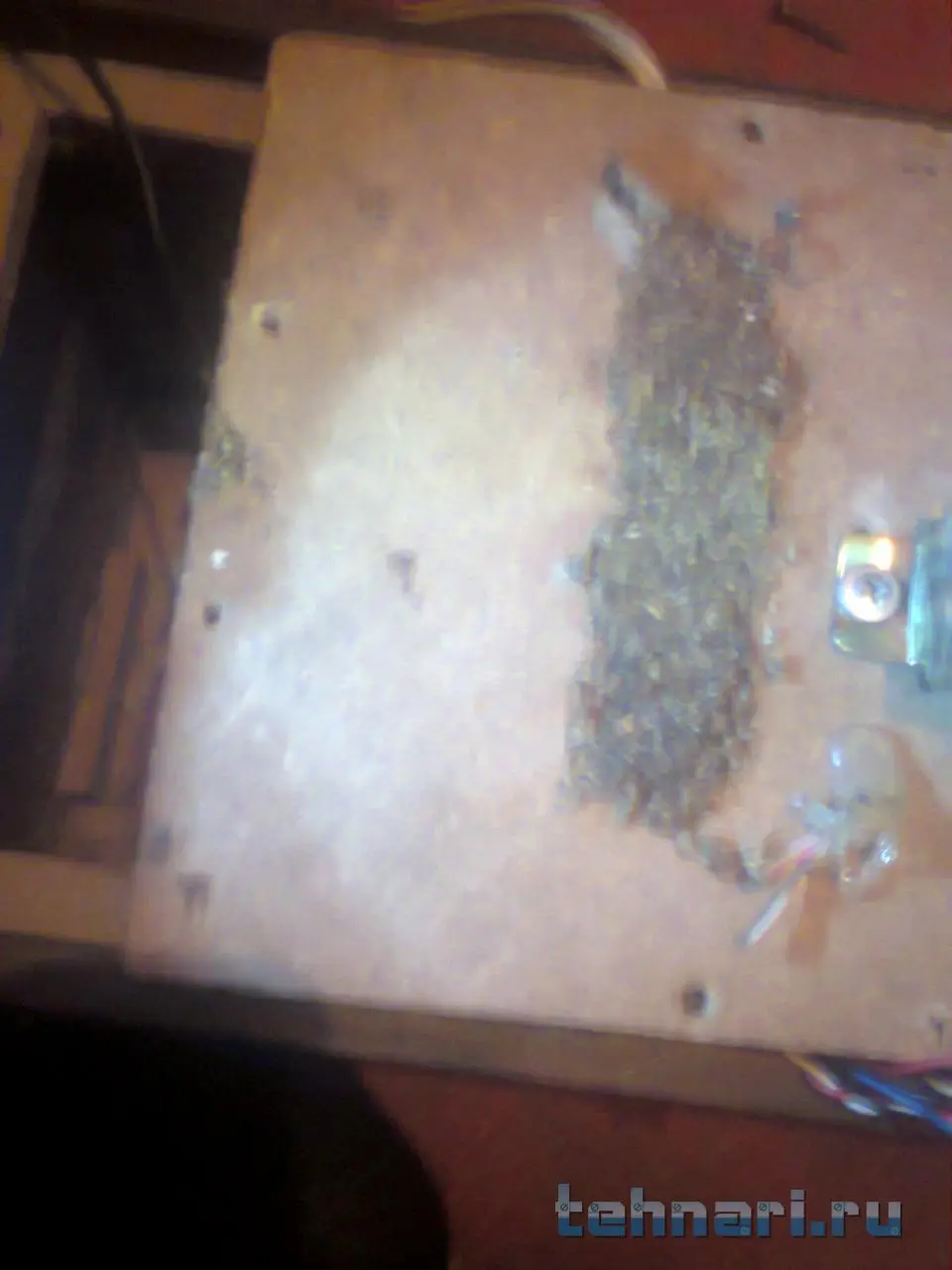

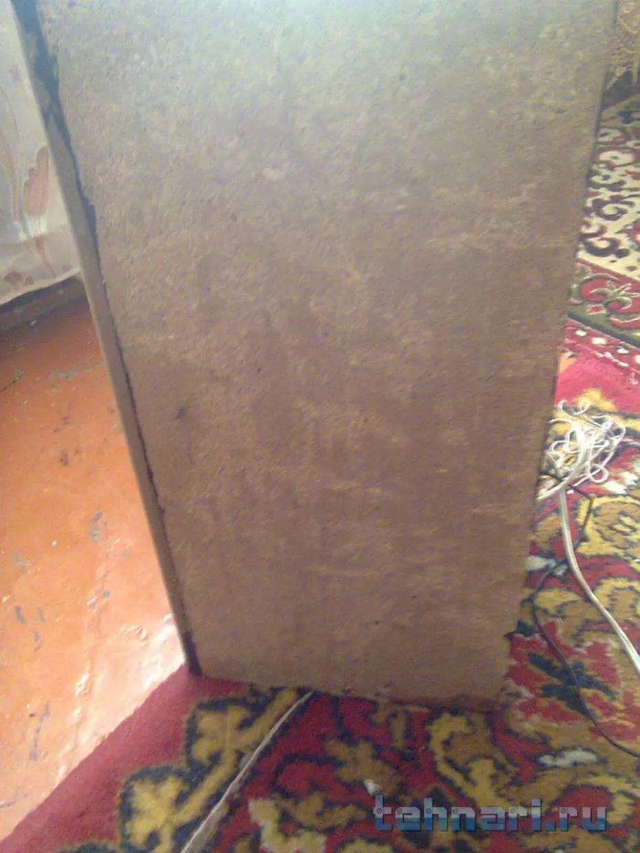

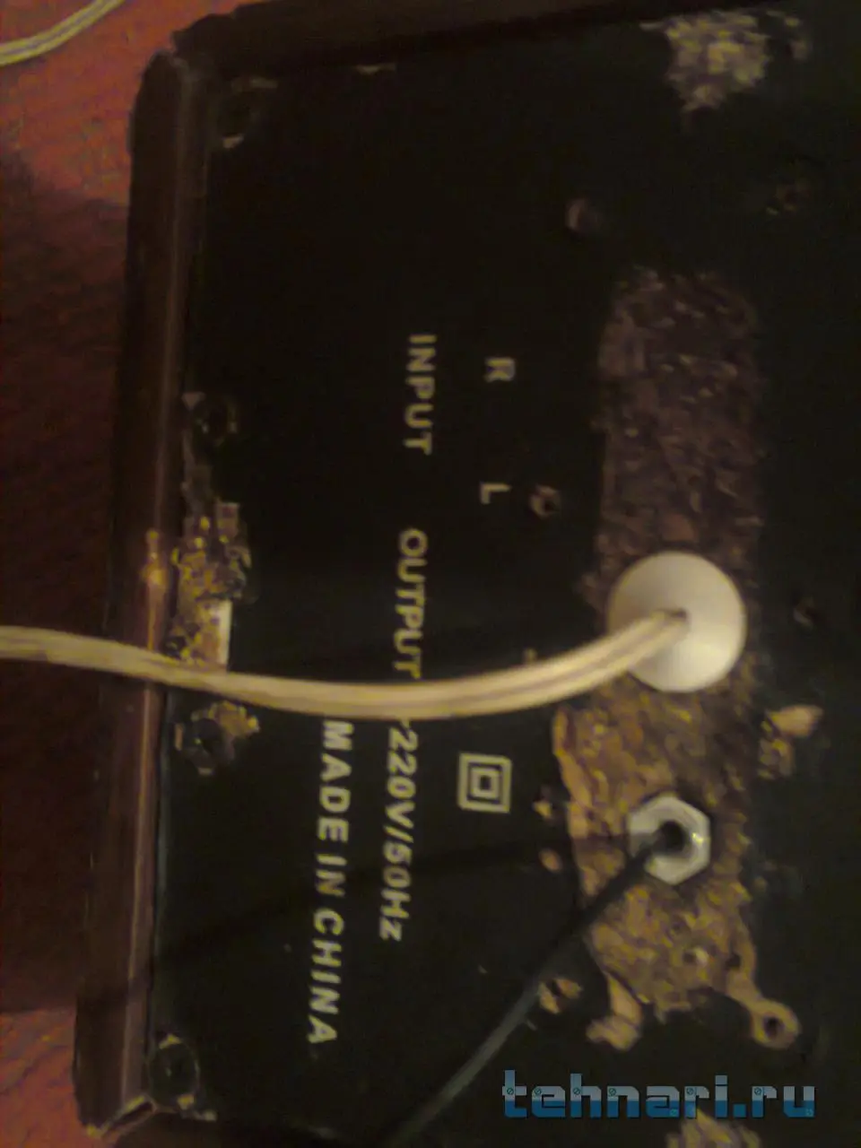

Дальше пошло заделывание корпуса, на нем появились выбоины как я их исправлял есть в этой теме: http://www.tehnari.ru/f142/t100793/ сразу скажу, что лучше использовать опилки, а не как делал я

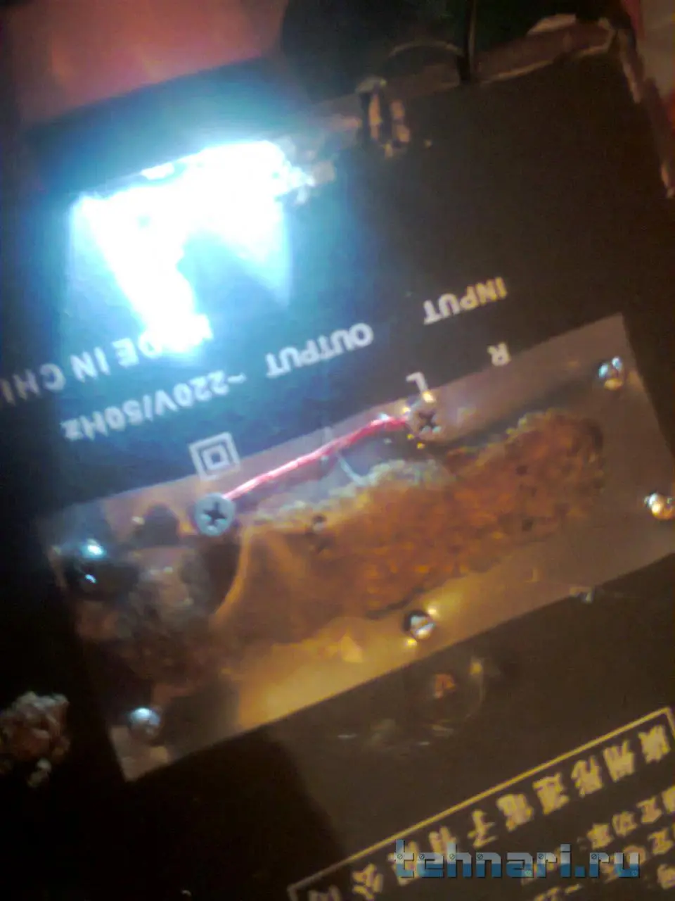

Таким же образом я заделывал дыры на задней стенке (Только использовал опилки), (пленка прикрученная на блотах это некое подобие ополубки, чтобы смесь опилок с клеем не вылезала, но лучше прикрутить дощечку, с лицевой стороны, а с внутренней наносить), самая большая часть именно туды и ушла, только вот эта гадость с одной стороны намертво взялась, с другой даже и не думает затвердевать хотя второй день стоит, передние дыры заделаю точно так же

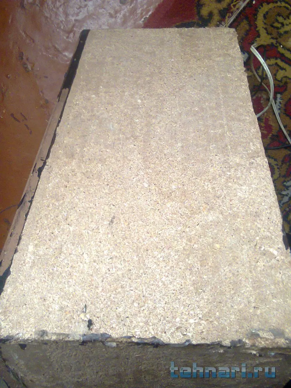

Затем я отодрал самоклейку, вооружившись паровым утюгом, делал я это так: ошпривал паром часть поверхности, потом аккуратненько проглажиал и при помощи ножичка отдирал (Пользуйтесь утюгом аккуратно, желательно использовать старый утюг, и помните "Соблюдение ТБ залог безопасности на производстве"
Вот что получилось после обдирания
После этого отшеркаю корпус наждпчкой, покрашу Но это уже совсем другая история, но в этой теме я про нее расскажу, позже, а теперь вопрос нужен ваш совет, колонку с болончика окрасить лучше, или новой самоклейкой оклеить?

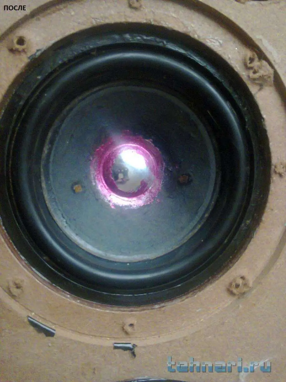

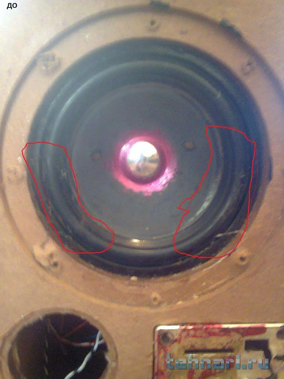

Кстати тогда когда я пзамазывал клем зазоры между динамикам и корпусом, на диффузоро держатель попал клей, (на фото видно) стереть я его забыл, и только сейчас мне стукнула в голову мысль, по чистить это дело растворителем (в моем случае жидкость для снятия лака) лак же почемуто не снялся, яи я не стал насильно его отдирать (диффузор чтобы не повредить)

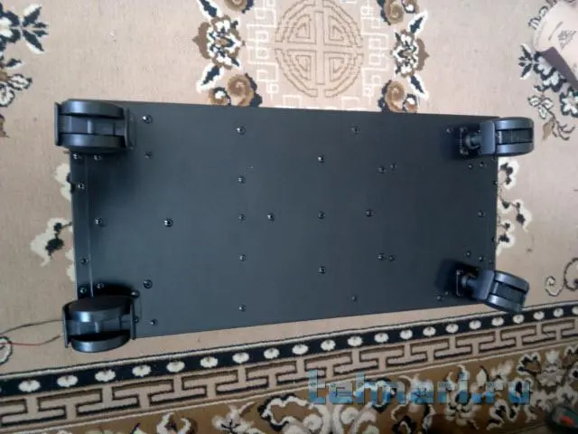

мои последние мазки краской по металлу:
дно корпуса моего пк.
