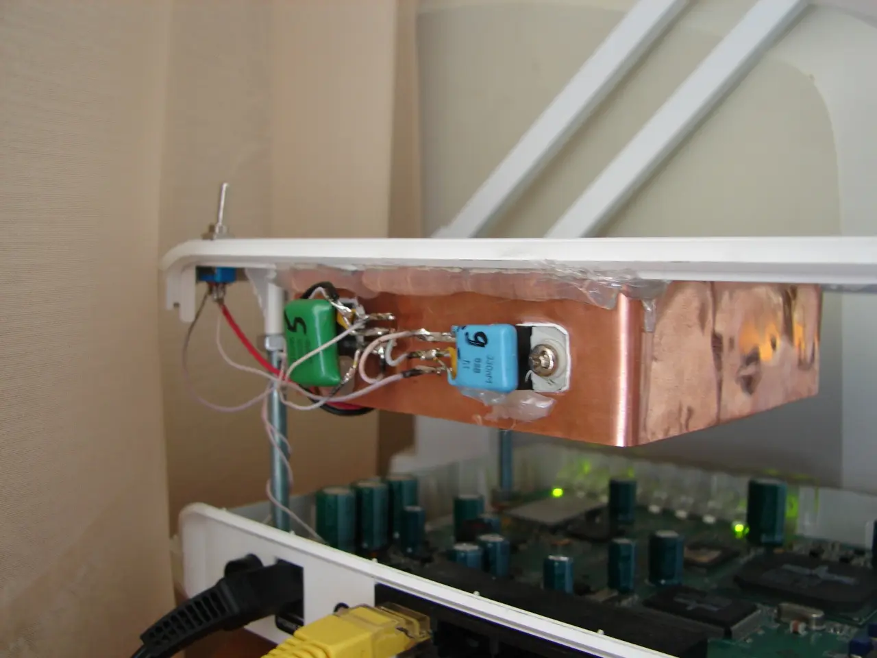

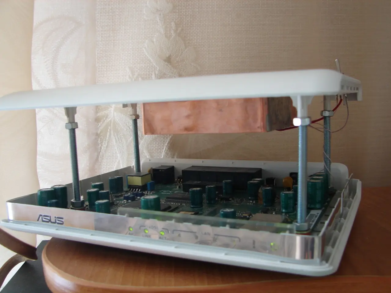

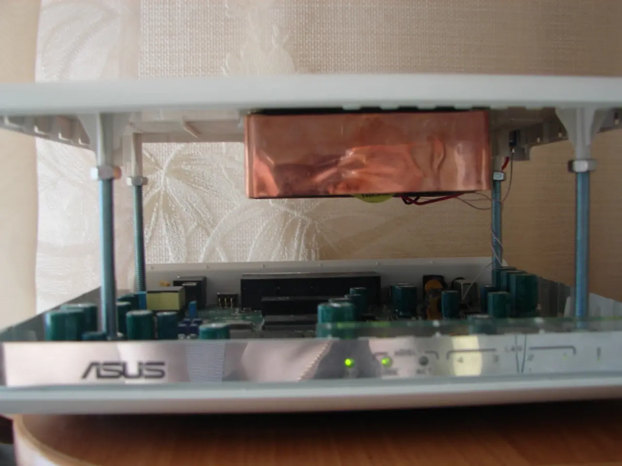

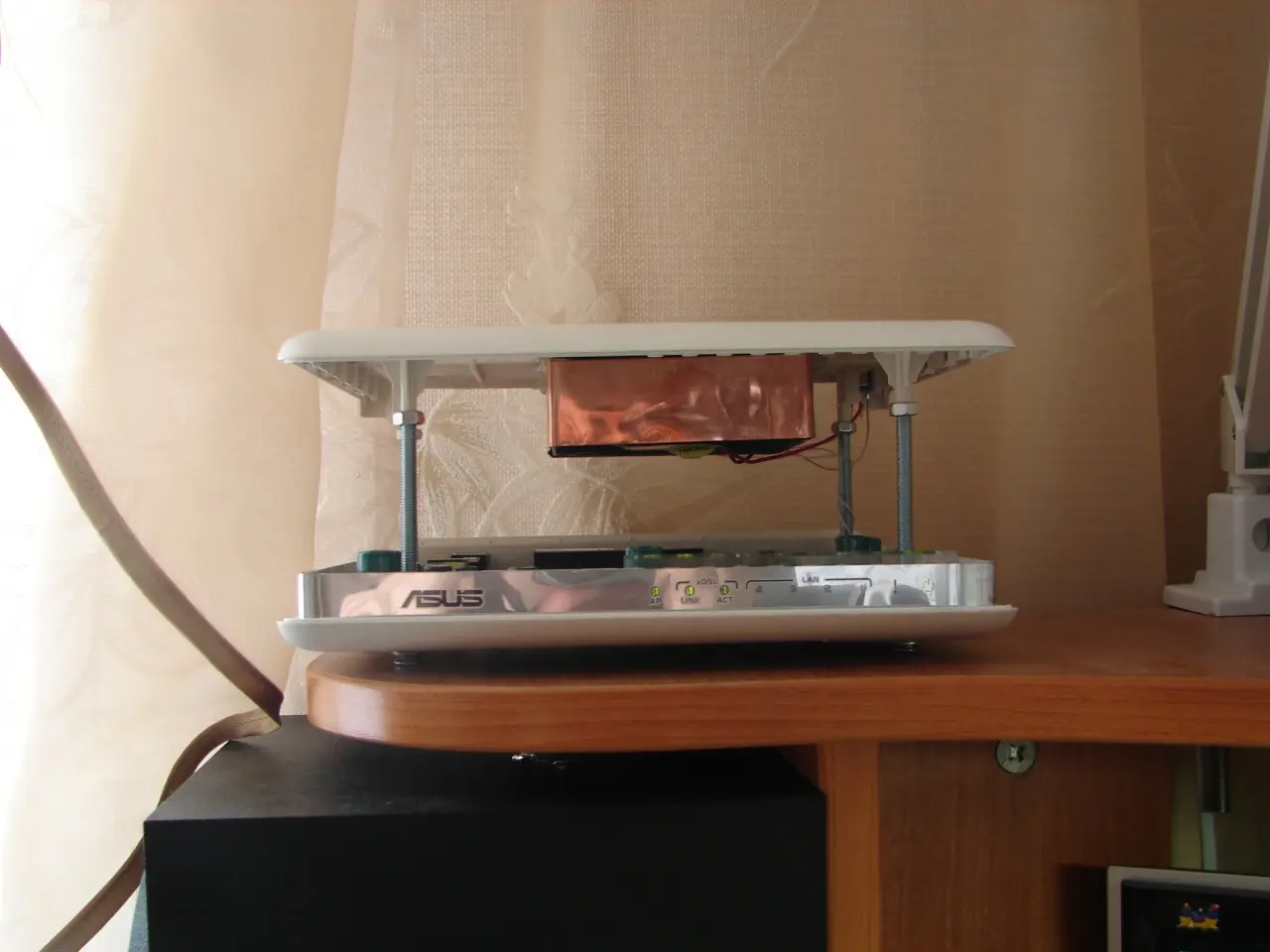

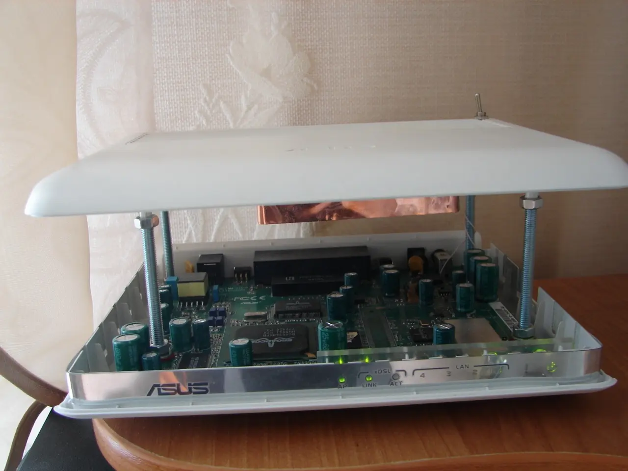

Все началось с того что мне надело что мой модем греется до такой степени, что на нем можно готовить. Проблема была решена путем установки самого дешевого вентилятора что был в DNS (25 рублей), полоски меди, четырех болтов и несколько стабилизаторов. В тыльной части находятся 2 кренки на 5 и 9 в. Зачем 2? Когда слушаешь музыку, интернет не используется и шум модема мешает. В этом случае он должен работать в 5 вольтовом (тихом режиме), ну а как надо скачать файл, вот тут и нужен прогрессивный режим.
