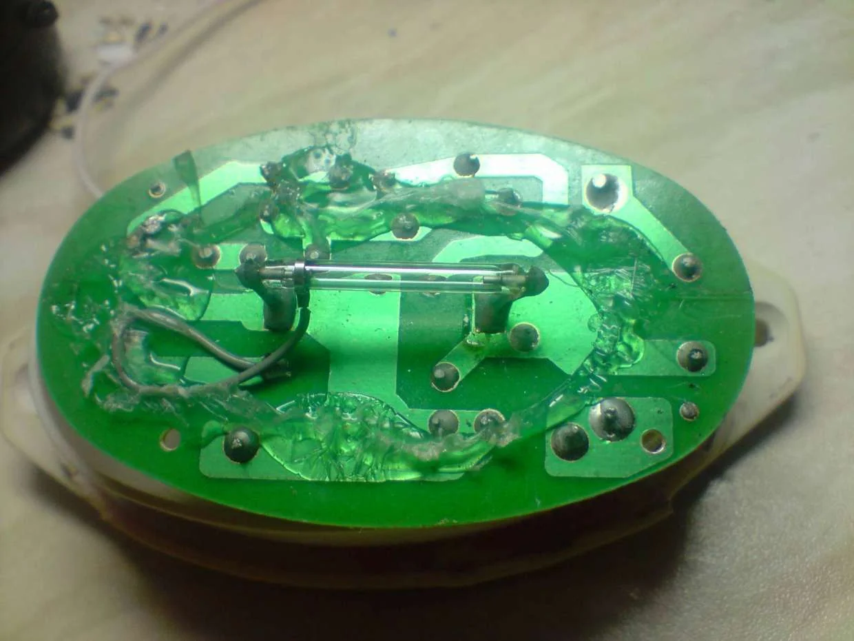

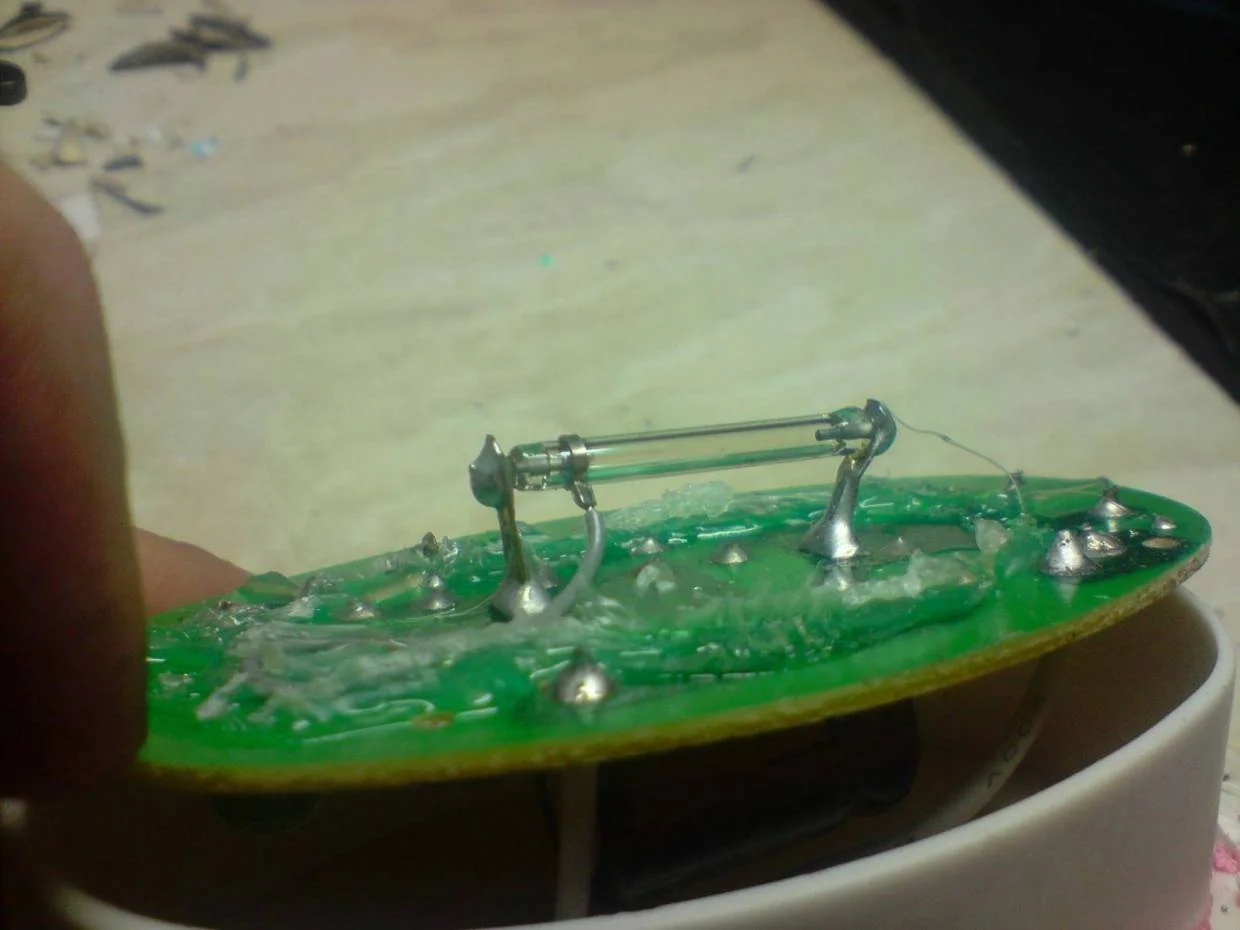

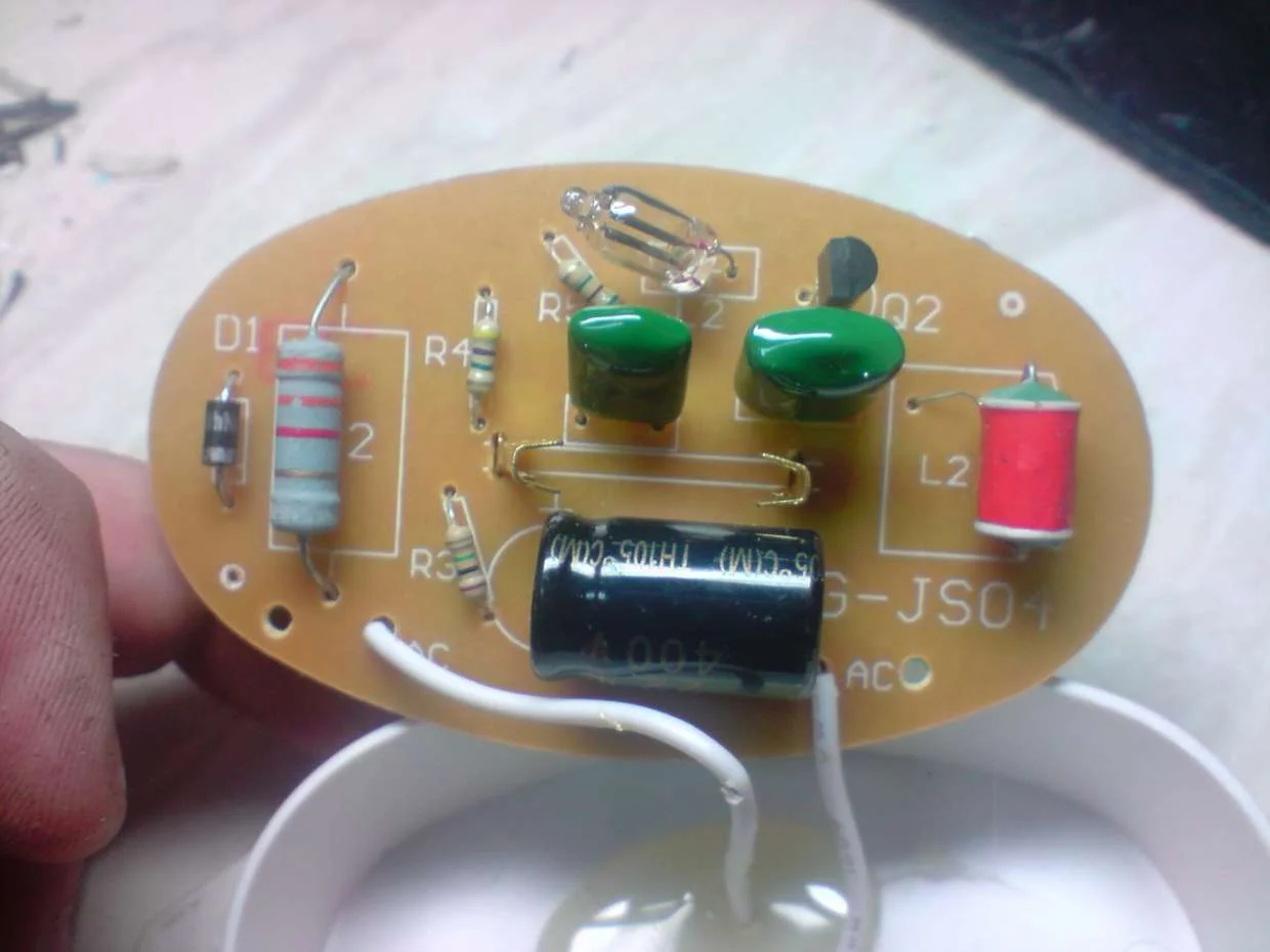

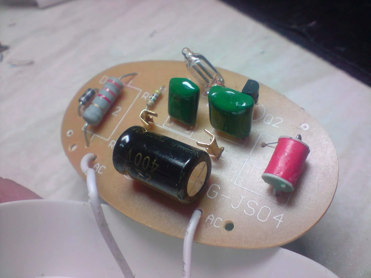

Попало в руки такое устройство.
Устройство напоминает стробоскоп,только в красном плафоне и с постоянной частотой вспышек(1 сек.).
Плафон я снял и посмотрел как моргает в темноте, для стробоскопа вполне достаточно.
Так вот суть в том, можно ли изменять частоту вспышек и как это реализовать?
Не перегорит ли лампа от большей частоты вспышек?
P290713_19.56.webp P290713_19.56[01].webp P290713_19.57.webp P290713_19.57[01].webp

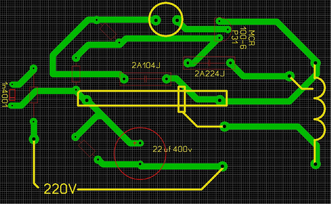

Плату перерисовал в SPRINT LAYOUT

Это стробоскоп применяется в световой рекламе.
Лампа там дохлая, но и само устройство недорогое.
Рискуйте схему, подскажу чем частоту регулировать.

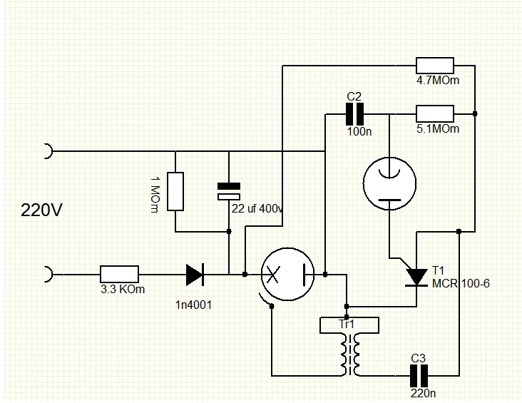

Вот нарисовал схему(рисовал первый раз).
только вот сомневаюсь правильно ли я трансформатор на схеме подключил

да все верно.Вот только не пойму почему лампа сгорит?
Лампа не сгорит, а взорвется. Это немного разные вещи.
Дело в том, что лампы рассчитывается на определенное кол-во энергии, которое выделяется во время разряда. Если эту энергию превысить, то... Ну, сами понимаете, что. ;)
По делу:
Выпаеваем из платы резистор 5,1МОм и заменяем его переменным, последовательно соединенным с постоянным резистором, наминалом 100кОм-1МОм. Величина последнего будет определять максимальную частоту стробоскопа.
А вот минимальную частоту определяет максимальное сопротивление переменного резистора.
Если требуемую максимальную частоту не удастся получить, то придется уменьшить резистор 4,7МОм.

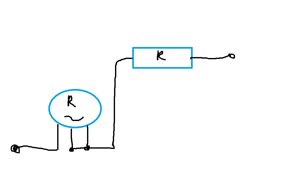

вот так? верно будет?
    7.5 KB · Просмотры: 430
Николай уж помогите.
А чего так неуверенно?
Я, вроде, стараюсь понятно писать...
Конечно верно.
Поставил постоянный резистор 2.2 МОм частота увеличилась, теперь нужно приобрести переменный резистор.
купить надо помощнее чтоб не грелся я тоже поставил и заработала.Николаю спасибо большое.
