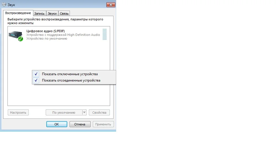

Доброго времени суток народ, прашу помощи. Установил 7 виндак
появилась проблема неслышно звук, захожу панель управления - оборудование и звук - звук. В воспроизведении кроме "Цифровое аудио (S/PDIF)" ничего нет галочки стоят на вкл\вкл устройства звук вроде как
и воспроизводится в микшере он есть но я его не слышу втыкал везеде и все что можно. Что делать помогите...
В Диспетчере устройств посмотрите - установлен ли драйвер для звукового устройства.
Скриншот Диспетчера устройств покажите. Так ничего не понятно.
вот выложил скрины

Нет. В Диспетчере проблем не вижу.

скачать драйвера с официального сайта производителя, обращая внимание на выбор системы и её разрядности
удалить старые драйвера, удалить устройства из диспетчера устройств...перезагрузить комп и поставить то что должно быть...
ты сперва узнай как называется звуковая карта потом найди на нее дрова а если есть время то лучше скачай какой нибудь пак дров... а те нвидия хд аудио это от видеокарты хрень... дрова нужны новые ... могу посоветовать DRPSu12.3-Final

на оф сайте азуса вписывал название материнки
азус даже не знает что делали такие материнки
p5pl2-e
при удалении устройст виндак сам докачивает дрова =\
p5pl2-e
вот пожалуйста, смотреть нужно внимательно...
ASUSTeK Computer Inc. -Support- Drivers and Download P5PL2-E
драйвера нужно скачивать только у производителя на официальном сайте, только в том случае может гарантированно корректно работать устройство...
дров на вин7 64бита там нет (:
Качай на Висту.
