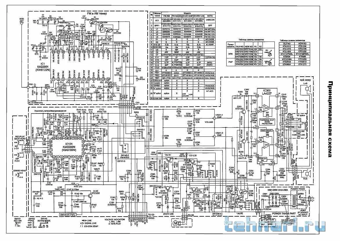

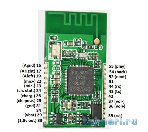

День добрый, джентльмены!
Есть желание имплантировать bluetooth-модуль XS-3868 Ver.3.0 в магнитолу LG CD-323AX с сохранением имеющегося функционала последней. Корейская балалайка полностью исправна и активно пользуется в режиме кассетного магнитофона и радиоприемника, CD-проигрыватель в основном простаивает. Блютуз-модуль уже распаян и проверен на работоспособность, запитан через стабилизатор на AMS1117. Точку подключения по питанию к магнитоле через собственный выключатель модуля я уже подобрал. Осталось найти в схеме магнитолы оптимальные точки пайки для контактов 16,17,19 модуля. Помогите, плиз, ибо меня терзают смутные сомнения, давно не делал такого и утратил навык.

Судя по переключателю режимов работы, отдельного AUX-входа в магнитоле нет. Тогда придётся распаивать на выход CD через резисторы 1-10 кОм на верхние по схеме контакты переключателя SW102-1, SW102-5. Аналоговую землю паяйте где-нибудь рядом в удобном месте.
Благодарю за помощь, действительно оптимальный вариант, я сам выбрал точки после переключателя, что однозначно хуже.
Да, AUX там и не пахнет, никаких входов-выходов у магнитолы нет. Насколько понимаю, в 2000 году для аппаратов такого класса это было нормой.
