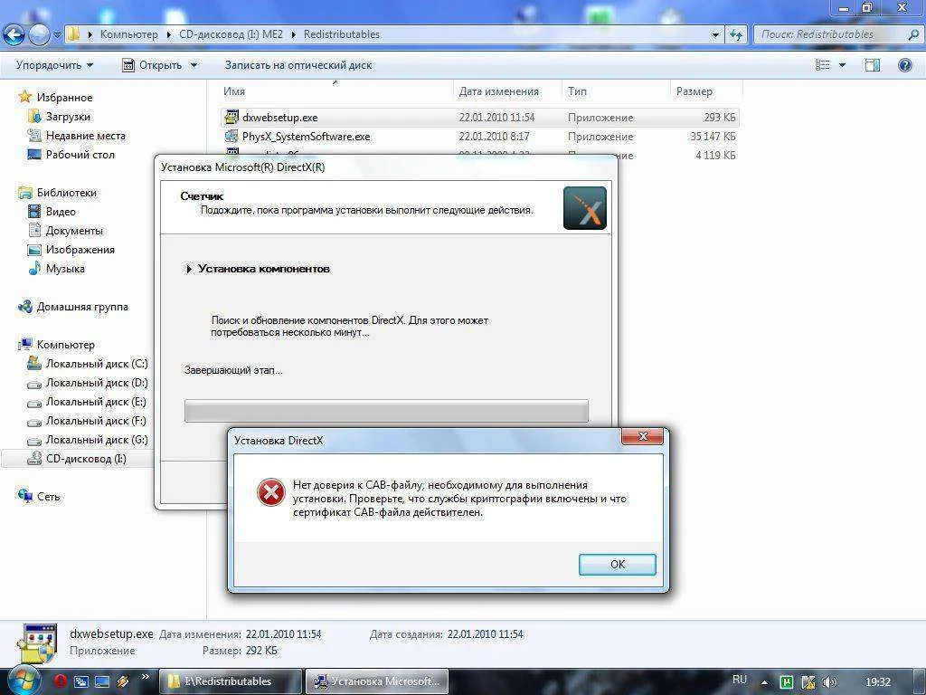

При установке директа с офф сайта вылазит вот такое
Кто подскажет как с этим бороться?

нажми на клавишу win (это значке виндовса на клавиатуре) + букву R.
напечатай команду "services.msc" - жми жнтер .
найди службу криптографии - и проверь если она запущена,и работает автоматом ( если нет то в кликни по ней мышкой 2 раза - и свойствах , переведи на автомат,и запустить)
криптография запущенна, эффект тот же

думаю тут установка не под администратором делалась - потому и кидает.
Олег, тогда по-идее система должна была выдать предупреждение об этом. Что недостаточно полномочий. Вообще проблема эта, насколько я понял из поиска, так внятно никем и не решилась, причем баги с CAB-файлами встречаются повсеместно: от установки игр - до установки любого ПО, например обозревателя IE.
согласен - так же возможно что или uac центр отключен\или про игнорировано сообщение администратору .
или как ты написал - версия не та ( хотя на скрине уже финал установки.)http://www.tehnari.ru/members/24814.html
начиналось всё с установки игры. выдаёт ошибку не найден файл d3dx10_39.dll после этого пытаюсь подсунуть ему директ и на этом всё останавливается. из под админа тоже самое. Я как-то уже плюнул, но интересно всё же. да и братишка игруху требует. А директ пробовал с офф сайта дяди гейтса.Хотя система вроде сама себе все обновления ставит.
да ,но версия какая directx? 10? 11?
Вдруг кто читать будет. Восстановил бэкап и всё заработало нормально. видать при установке каких-то программ слители библиотеки директа
