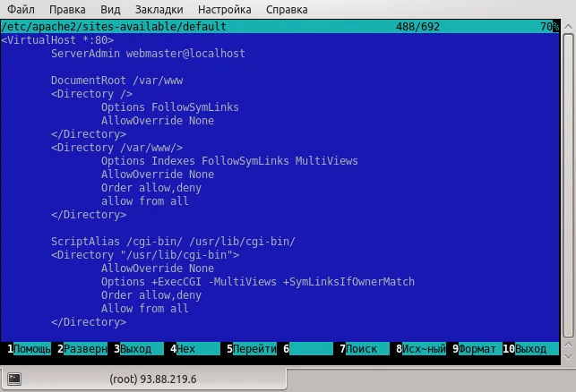

Результат тот же. Апач перезапускал, это если вопрос возникнет. Вечером еще попробую установить lamp, аналог denwer и все повторить.

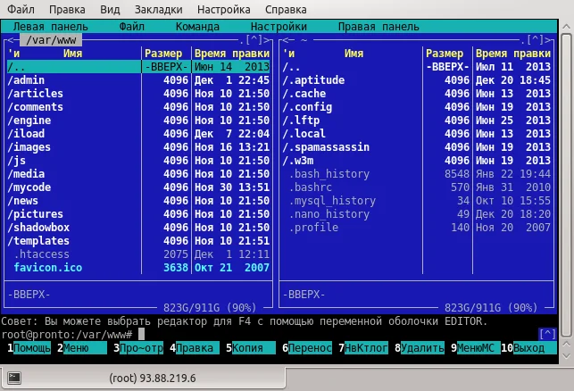

Все заработало, только почему то только после удаления index.html с var/www. В конфигах апач тоже путь прописал туда, т.к. не хотелось нарушать традиции линукс. LAMP не устанавливал. Теперь еще один идиотский вопрос: как попасть в админку?

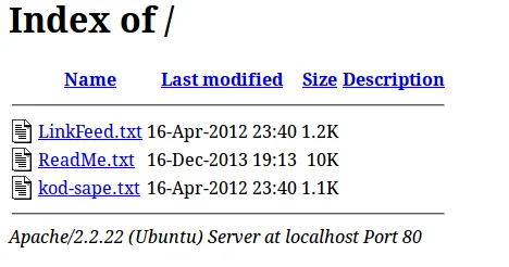

Так... По умолчанию в /var/www находится файлик index.html. Даже если там же есть index.php, апач все равно подцепит первым html файл.
У меня окно логина в админку выводит по адресу http://localhost/admin (на моем серваке - http://pronto.pk.ru/admin).
