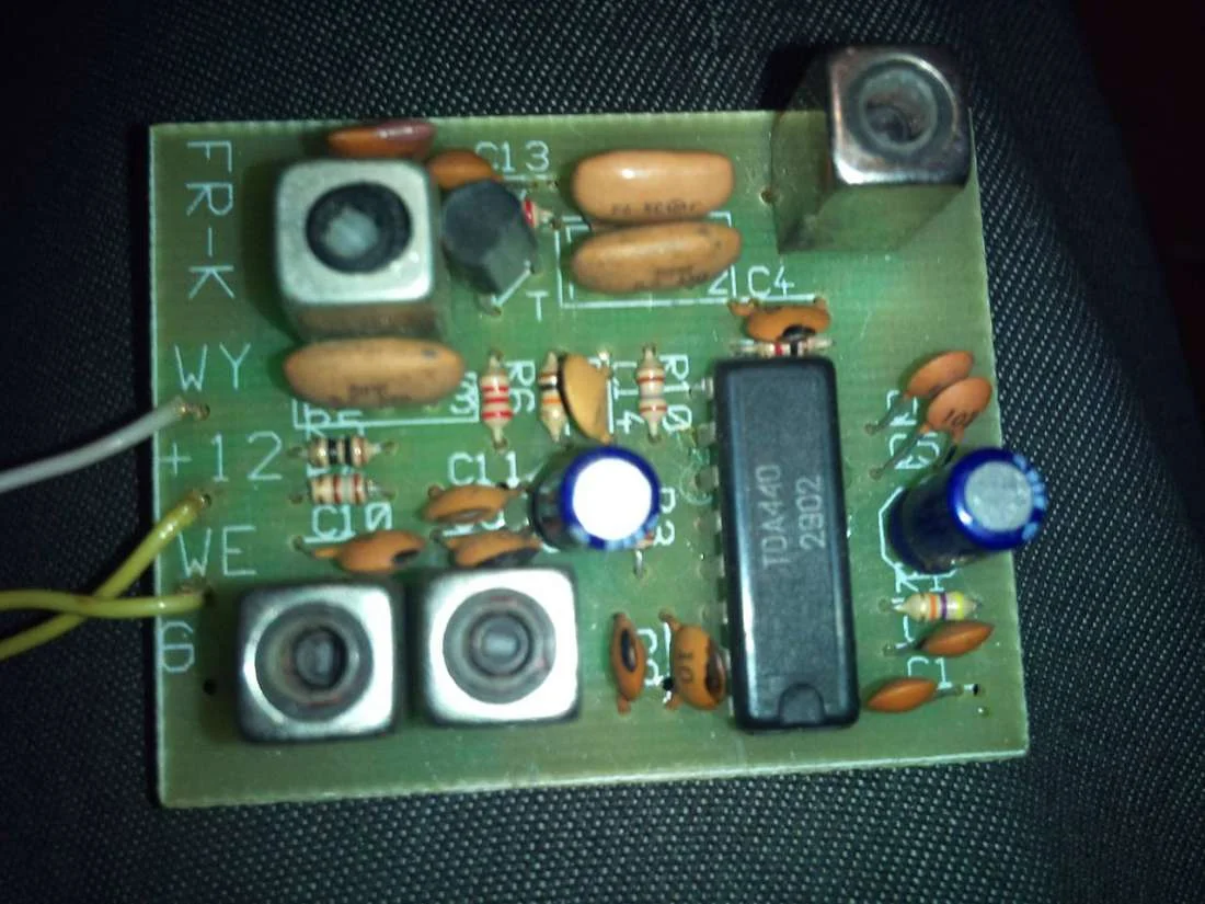

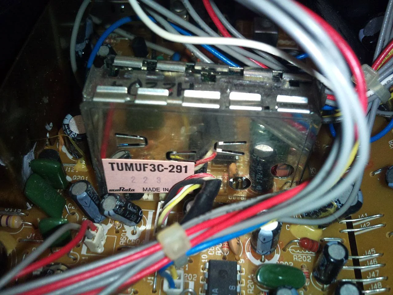

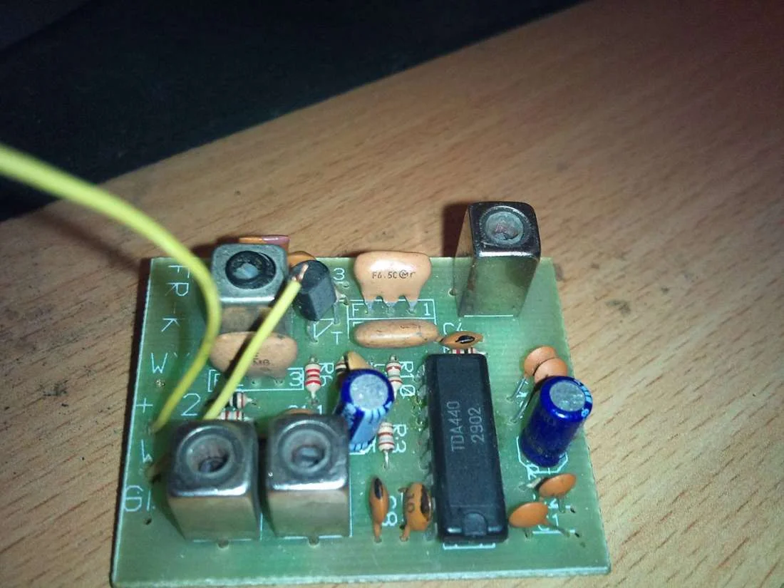

Привет ребята, в общем притащили мне телик, Roadstar ctv-510. Привезен из Германии. Нужно подпаять блок, чтобы заработал звук, полазив в интернете, нашел информацию, как сделать. Одна проблема нет схемы, можно как-нибудь найти выход IF-тюнера не имея схемы, если поможет могу сфоткать, что нужно.
Фото тракта ПЧ и частотного звукового детектора в студию.
Вроде то что надо зафоткал. На плате конвертера, Out, In.12v, gnd. Ну 12 и общий понятно, аут на фильтр 5.5 как я понимаю а вот ин.

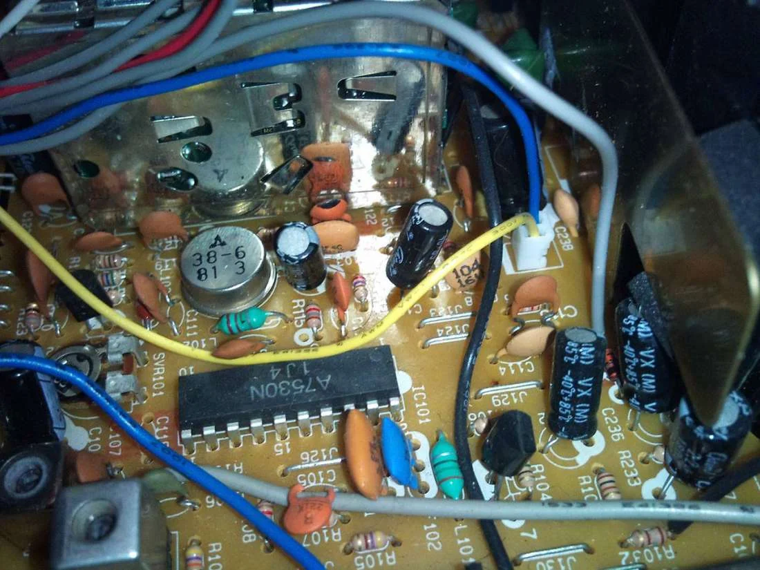

Вот эту парочку сфоткайте крупным планом, плииз.
    116.2 KB · Просмотры: 546
Судя по тому, что запаяны оба фильтра, Ваш телевизор аппаратно поддерживает стандарт D/K. Теперь нужно в меню настройки его включить.

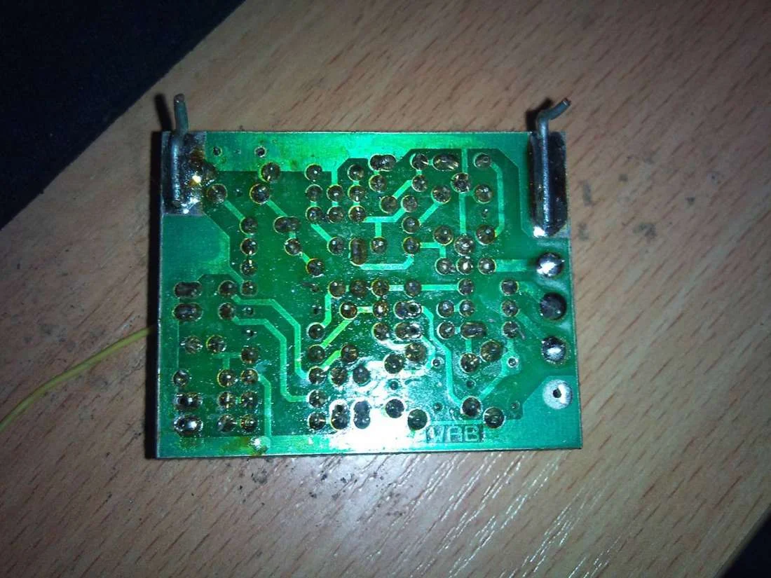

Вот, если нужно могу сфоткать сам конвертер.
    97.2 KB · Просмотры: 654
Не угадал. Оба фильтра на 5,5МГц.

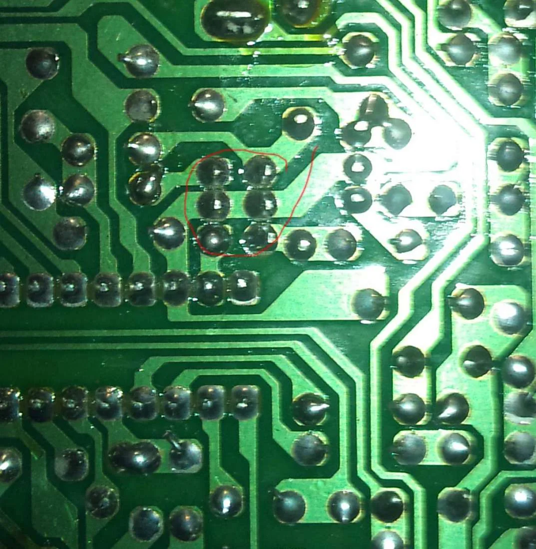

Теперь надо посмотреть как они соеденены.
Выделил красным.
    149 KB · Просмотры: 394
Я не совсем уверен, в интернете читал не советуют. Говорят нужно УПЗЧ.
Я и плату нашел.
    103.7 KB · Просмотры: 975
Идея "поменять фильтры" - правильная!
Только не забывайте, что полосно-пропускной и полосно-заградртельный (режекторный) - это разные фильтры.
В качестве донора используем СМРК от УПИМЦТ, либо вот эту парочку:

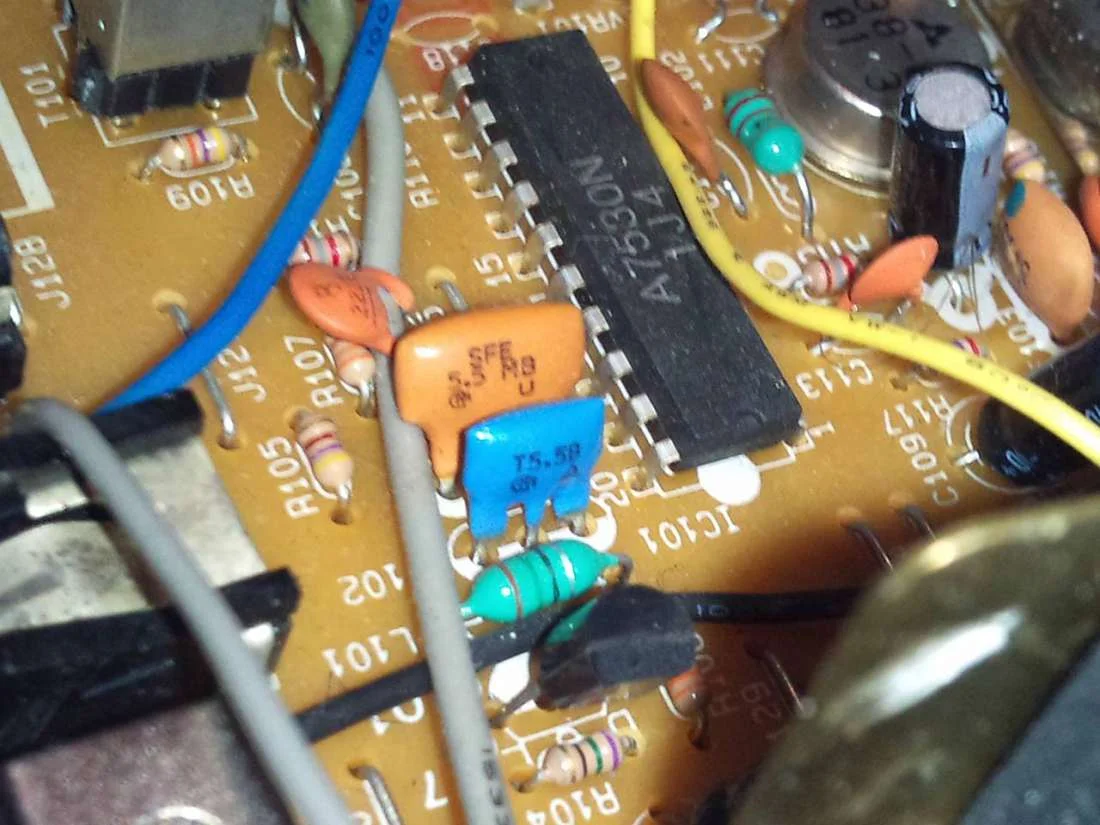

Те что вы отметили, на них написано sfe 5.5 MB, как я понимаю они такие как в телеке или нет?
Когда я отмечал, то надписей я не видел. :)
А вот интересно, как они могут быть на 5,5МГц, если им работать с сигналом 6,5МГц?
Что-то тут не вяжется...
На СМРК маркеровка фильтров выполнена ввиде точек - одна и две. Полосно пропускной подает сигнал на частотный детектор, а режекторный - на эмиттерный повторитель, затем на модуль обработки изображения.
Вот который не отмечен он на 6.5, но он 1.
Короче искать второй и перепаивать??
Мне сверху не видно ни маркеровки, ни кол-ва ног. Я решил, что это конденсатор.
Если он на 6,5МГц, то он наверняка полосно-пропускной. Хотя, не мешало бы взглянуть, куда он подключен.
Режекторный фильтр придется искать на СМРК.

Вот фото, средняя ножка земля, левая к транзистору и через кондер к микросхеме, правая соединена с фильтром на 5.5 и через резистор на микросхему.
    87.2 KB · Просмотры: 541
    126.9 KB · Просмотры: 259
Обратите внимание, полосно-пропускные 5,5МГц и 6,5МГц соеденены параллельно.
Режекторные соединяются в послед.
Из вышесказанного понятно, что одиночный фильтр - режекторный.
Вообще, если хотите, то можно и этот модуль использовать. Телевизор станет двухсистемным. :)
Правда, возникнут небольшие сложности с подключением "инородной" платы.
Из этого следует, что на 6.5 могу запаять, а тот который в телеке синий, нужно искать режекторный?
Угум!
Только не перепутайте сами фильтры и их входы/выходы. Особенно тот, что снимите с СМРК.
P.s.Еще одна подляна: ВСЕ СМРК имеют место под оба фильтра (5,5 и 6,5МГц), а на некоторых они все еще и запаяны! Различаются только цветными точками. Вне модуля без специальных приборов их не различишь. Будьте предельно внимательны.
