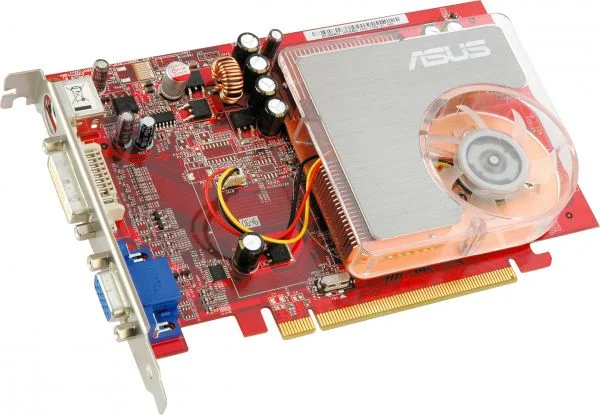

Установка не родного кулера на видеокарту
имеется в наличии видеокарта Radeon x1300\x1550 Series... Старый кулер умер полностью, да и шума от него было как от самолёта. Если поставить 80мм кулер и запитать его от разъёма стандартного кулера будет ли она такой кулер тянуть и крутить на полную? Кулер титан 12V 0.14А с возможностью регулеровки оборотов...
Заранее большое спасибо за ответы!
    42.3 KB · Просмотры: 1,335
Если поместится на плате и не будет мешать установке в материнку - можно. Но аккуратнее с креплением, например в плате нежелательно :D сверлить крепежные отверстия. Она этого не переживет.
Установить можно, тянуть будет, если как написано выше всё по размеру подойдёт, крепть кулер можно небольшими саморезами МЕЖДУ РЁБЕР РАДИАТОРА, ну и конечно посмотрите чтоб цвета проводов нового кулера совпадали по расположению со старым.
у меня знакомый ремонтник "не глядя" меняет штатные жужалки на 80мм кулы и запитывает их от молекса - и тишина и перегревов нет :)
ЗЫ
Это касается только "средних" и "слабых" карт.
