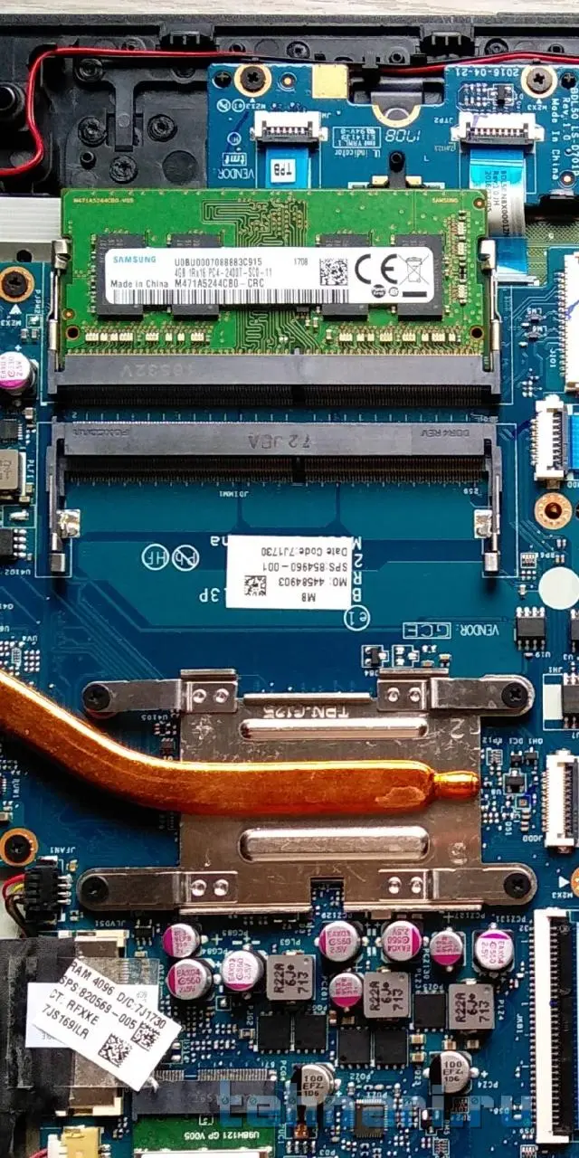

Ноутбук: HP 15-ba012ur
Память DDR4-2133 SDRAM, 4 Гбайт
Процессор AMD A10-9600P
Видеокарта AMD Radeon™ R7 M440
Хотел расширить оперативку(есть 2 слота), купил плашку точно такую же, какая и установлена уже в ноутбуке, однако ключи не совпадают(совпадают только если перевернуть плашку лицом вниз, однако в таком случае ноутбук не видит память. Также, если провернуть эту тему с родной плашкой, тоже нет эффекта). Получается второй Слот отзеркален, найти плашку под второй Слот почему-то не могу(такую же отзеркаленную). В этой теме просто любитель, который хотел добавить оперативы. Возможно, кто-то может подсказать, что делать в такой ситуации? Как можно всё-таки добавить ОЗУ? В Cpuz показывает, что 2 слота есть. Вольтаж на памяти 1.2.

А что происходит если родную планку поставить во второй слот? Бук заводится?
Коля, насколько я понял, здесь
и описан именно этот безрезультатный эксперимент.
Ну, блин, затейники (это я о производителях бука)!
После этого BIOS на дефолтные настройки сбросить желательно.
здесь и описан именно этот безрезультатный эксперимент.
Гуд! А если новую в первый слот поставить?
P.s. в современных буках надо не BIOS сбрасывать, а ME/REGION перезаливать. :(
Иногда везёт и бук заводится на третий-четвёртый раз без перепрошивки.
Можно попробовать пройтись спиртом по контактам в разъёме.. Проверить не отключен ли в биос второй слот ОЗУ, если ни чего не поможет то попробовать 1 плашку памяти но уже на 8гб если она не заведется то тут дело в жадности HP на сегодняшний день это самый жадный производитель, который не брезгует самым наглым образом вшивать в биос всевозможные ограничения, иногда даже не возможно подкинуть процессор тестовый в сервисе.. иногда нельзя добавить ОЗУ не смотря на то что конструктивно это предусмотренно, в таком случае апгрейд нужно делать через их официальный сервис.
Попробуй поставить родную планку во второй слот, а новую в первый, и скинь биос до заводских, должно помочь.
