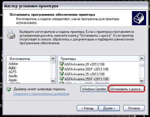

http://www.tehnari.ru/f23/t53882/ всё что мне сказали зделать на этой теме я зделал скачал програму но
когдая включал принтер высвечивалась устоновка нового обарудывания а когда скачал драйвер для принтера оно не высвечиваеца! что делать???? как устоновить???:tehnari_ru_867:
1) Возможно, он уже установился :)
2) Windows, как я понимаю? Зайдите в диспетчер устройств и удалите из списка устройства, помеченные вопросительным знаком (если такие есть). После обновления списка устройств или перезагрузки система вновь попытается их установить - вот тогда и подсовывайте драйвер.
Сергей1997
Что за ОС? Если ХР, то сделайте следующее:
- "Пуск/Принтеры и факсы/Установка принтера". Нажимаете "/Локальный принтер подключенный к данному компьютеру(автоматическое определение и установка)/Далее/(Выбираете порт)/Далее". Потом нажать "Установить с диска" (см. вложение) и указать директорию (путь) к папке с распакованным драйвером. Нажать "Далее" и "Готово".
Аналогично и для Win-7, только предварительно отключите антивирус.
