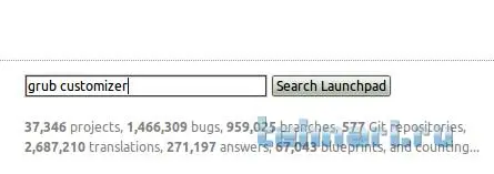

открыть сайт https://launchpad.net/
вбить в строку поиска название искомой программы, в моем случае это grub customizer

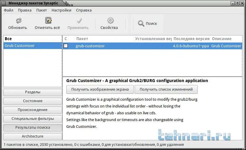

обновить инфу о пакетах и ставим софтину через синаптик:

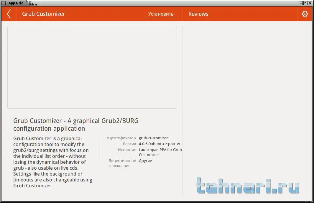

или какой либо другой центр приложений, в моем случае например апп грид
