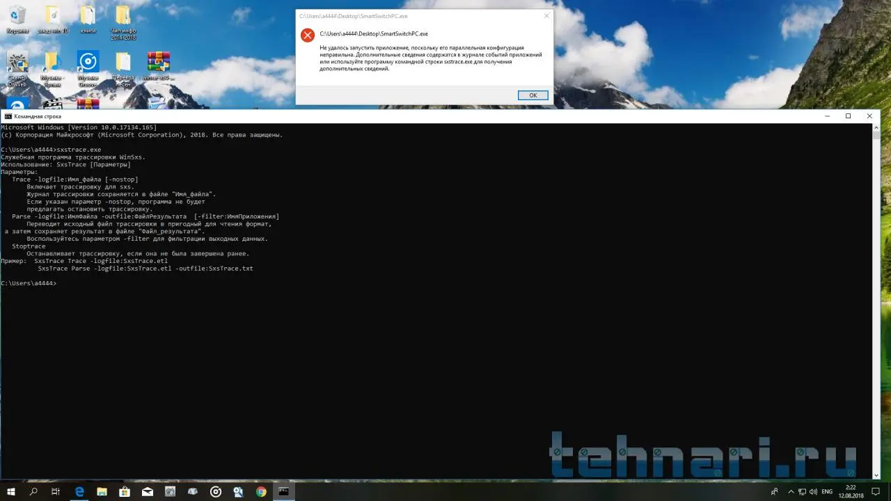

Доброго времени суток. Не устанавливается Samsung smart switch Installer на ОС windows 10. Что можно сделать? Подробности в скрине.

Есть два варианта ответа, и оба они, к сожалению, несколько нарушают Правила нашего форума.
Первый состоит в выкладывании ссылок на статьи, форумы и ролики, посвященные решению этой проблемы. Этим путём мы не пойдём.
Второй вариант заключается в предложении Вам самостоятельно забить в поисковик фразу "Не удалось запустить приложение, поскольку его параллельная конфигурация неправильна", и тут же вывалится вагон и маленькая тележка этих самых ссылок. Вообще-то посылать в поиск у нас тоже запрещено, но не тащить же сюда весь материал!
Вкратце, таблетка сводится к переустановке библиотек типа Microsoft Visual C++ и утилиты .NET Framework.
Удачи!
Удачи!
Вот эта вкратце и не решает проблему. Ставил целый набор (VisualC) и бес толку. При обновлении с 7 на 10 установщик сразу меня предупредил об утилитах Samsung что их будут удалять. После установки пытался установить и в результате не работают или глючат. У майков какая-то конкуренция на эти программы и утилиты.
С разработчиком разговаривал, но разговор затянулся и я так понял, что они сами не в курсе. Visual Studio++2013 тоже устанавливал. Попробую NET Framework.

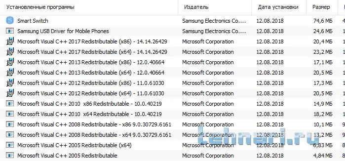

Решил проблему установкой (RuntimePack 18.7.18). вот что установилось.
