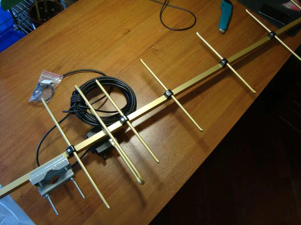

Ребят, помогите неучу.
Купил антенну внешнюю для установки на дачу.
В офисе продаж скайглюка не сказали про необходимость наличия кронштейна(он там у них отдельно продавался, но я-то думал, что в комплекте с антенной все есть) При детальном изучении антенны, выяснилось, что нужен кронштейн.
1) Где они вообще продаются? Они унифицированные?
И второй вопрос
2) Где располагать узел крепления антенны к кронштейну? Можно ли расположить не в начале антенны, а, например, в середине? Я считаю, что так будет надежнее.
Спасибо большое за ответы.
    69.3 KB · Просмотры: 480
Идеальный вариант - так как на фото. Во всех других местах металл крепления будет вносить изменения и на диаграмму направленности и на коэффициент усиления и, скорее всего, в сторону ухудшения. Удачи.
Нет. Между рефлектором и активным вибратором еще куда не шло, а между директорами ни в коем случае. Лучшее место, за рефлектором, то есть с заднего конца антенны.
Спасибо. А что мне с кронштейном делать? Они унифицированные? Где их искать?
Ладно, с кронштейнами вроде разобрался.
Еще вопрос - как выбирать угол наклона(не поворота, а именно наклона)?
Как высоко крепить? Дело в том, что прямой видимости вышки скорее всего не будет, как бы я высоко не вешал.
Тут невозможно что-то рассчитать или предугадать, только опытным путем при установке по месту можно найти положение антенны при котором будет наибольший уровень сигнала. Все зависит от местных условий, а они всегда причудливо непредсказуемы, особенно на таких частотах. Даже не заморачивайтесь какими-то предварительными расчетами по этому поводу, все равно не помогут.
