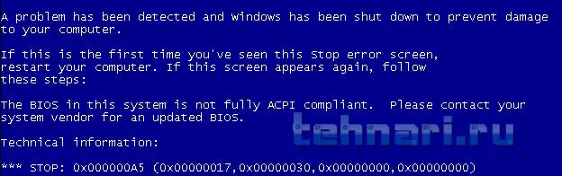

Имеется ноутбук Asus X751MA с предустановленной "восьмеркой". Очень хочется поставить Windows 7.
Опробовал несколько вариантов установки (использовал оригинальные, не модифицированные образы):
1) Настройки BIOS : Secure Boot - Disabled, Launch CSM - Enabled.
Флешка, записанная через Rufus: MBR для BIOS или UEFI; NTFS.
Выбран вариант вариант загрузки флешки без приставки "UEFI".
Выполнил конвертацию диска в mbr через дискпарт.
Установил 64-битную Профессиональную версию Win7.
Итог: во время загрузки вылетающая анимация со словами "Запуск Windows" зависает, происходит ребут. Так по кругу.
2) BIOS : Secure Boot - Enabled, Launch CSM - Disabled.
Флешка записана через Rufus: GPT для UEFI, FAT32
Вариант загрузки флешки с приставкой "UEFI"
Диск конвертирован в GPT через дискпарт.
Установил 64-битную Профессиональную версию.
Итог тот же.
Пробовал еще несколько различных вариантов установки, в том числе другие редакции, порядок своих действий тут не запоминал. Несколько раз натыкался на синий экран смерти "BIOS in this system not fully ACPI compliant". Он появлялся так же сразу после зависания анимации, однако уже не при загрузке Винды, а при загрузке установщика.
Погуглив, нашел совет - обновление биос, типа в новой версии присутствует пункт "OS selection". Тут я, видимо, очень сильно затупил - начал обновлять не ступенчато, по одной версии за раз, а перепрыгнул сразу с 206 на последнюю, 403. Пункта с выбором ОС так и не оказалось, как и возможности откатиться назад.
Не знаю что Вы там нагуглили, но дров под 7ку на эту машинку нет и не будет. Как и корректная работа (даже если повезёт установить, бсоды не зря вылазят)
https://www.asus.com/ru/Laptops/X751MA/HelpDesk_Download/
