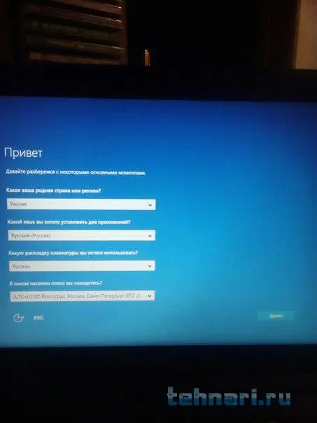

Здравствуйте, сегодня решил снести windows 10 и установить с нуля, удалил все файлы и т.д. После процедуры, началась установка и вроде все хорошо загружалось, но тут возникла проблема. При настройке ОС, где нужно выбрать язык, время и т.п, я нажимаю далее, происходит перезагрузка и все по новой, то есть выбрать язык, время и т.п. У меня ноутбук, где была изначально установлена windows 10.
Никогда не приходилось выставлять эти параметры вручную, даже на технических сборках первых, все должно подхватиться автоматом.
А так, во время перезагруза надо выбирать загрузку с жестокого диска, иначе всё по новой.
У меня в биосе загрузка только сама windows reboot ... и все. Secure Boot отключал. при выборе дается только windows reboot ... и сам биос.
Вернее windows boot manager :fase:
Вот такая вещь, после кнопки далее происходит перезагрузка и сново эта вещь tehno015

С чего устанавливаете?
С помощью меню восстановления windows 10, то есть получается то, что было на ноуте
Так это не установка, а восстановление...
Установка, это совсем другое.
Но все файлы удалены и было написано, что производится установка windows, драйверов и компонентов. И все же как избавиться и зайти с жесткого диска минуя windows boot manager?
На этом этапе установки не должно быть перезагрузки. Причина перезагрузки - какой-то сбой. Попробуйте сбросить настройки BIOS на дефолтные. Вы знаете редакцию предустановленной Windows, разрядность и номер сборки?
Нет, она была установлена на ноутбуке изначально. в биосе все дефолт
Скачайте ISO-образ Windows10 той же редакции и разрядности, что и предустановленная. Установите с флэшки или DVD-диска. Активироваться должна автоматически через инет, если OEM-ключ содержится в UEFI.
Да я не сомневаюсь, что проходит, я сомневаюсь, что ноут с предустановленной Windows 10 будет со старым BIOS.
