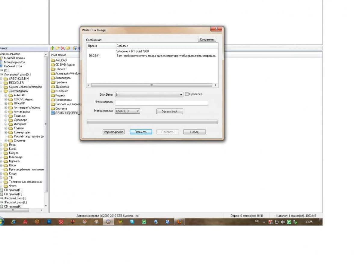

По пункту 2 после того, как открыл прогу ультраисо и вставил флешку - ничего не появляется совсем. Выбора флешки нет. Вот фото

Так, разобрался-надо было от имени администратора запускать ультра исо. Сейчас записывается в данный момент. Нетбук почти как ноутбук, только без привода. Тошиба. Памяти 3 Гб, процессор нормальный 2-х ядерный и т.д. После того как флешка запишется, я выбираю загрузку в БИОСе на нетбуке с USB-HDD? И дальше действую как обычно, как и н диске ДВД бы было? Или есть какие-то особенности? И ещё - могу я поставить 64 битную систему на X86 процессор?

Всё прекрасно поставилось на ноутбук, работает идеально. Там только одна проблема была - во время установки он все время грузился с флешки и по кругу гонял заново установку. Я просто перед ПЕРВОЙ ПЕРЕЗАГРУЗКОЙ ПОСЛЕ РАСПАКОВКИ ФАЙЛОВ ВЫНУЛ ФЛЕШКУ И ВСЁ НОРМАЛЬНО ДАЛЬШЕ УСТАНОВИЛОСЬ. Там другая проблема, завтра её опишу и задам вопрос в отдельной теме.
