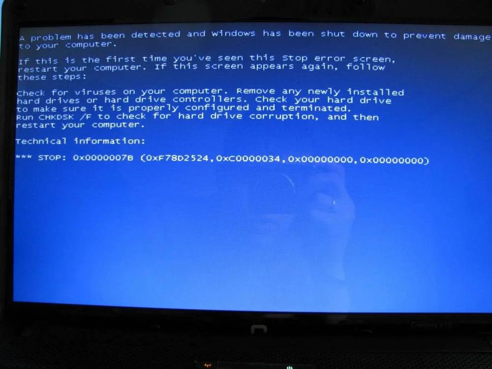

Купил я, значит, ноутбук Compaq 610. Вставляю диск с Виндоус ХР, нажимаю установить, он копирует файлы с диска и выскакивает вот такое окошко
    57 KB · Просмотры: 1,511
в биосе видит жесткий?
попробуй другую винду
Нет, не видит, я его вытащил, отформатировал и нифига!
Меняй хард и не мучай ноут.Прочитать трудно системную ошибку? И еще- отключи в SETUP режим ACPI
