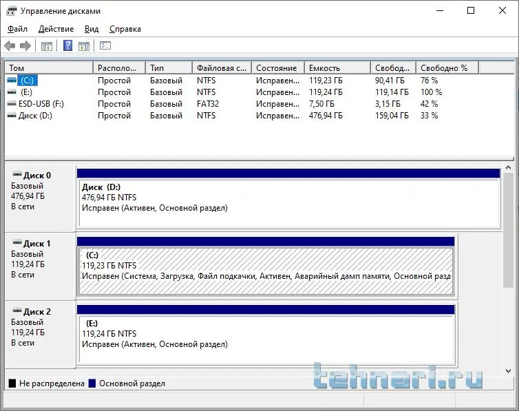

Установка Windows
Пытаюсь установить вин 10. После завершения и перезагрузки выдает такое окно. Но это происходит только на одном диске, при установке на другой все в порядке. Т.е. винда устанавливается точно, если установить на оба, то предлагает выбрать том. Не понимаю что не так, раньше стояла именно на этом (Диск 2). Всего три диска в системе 0 и 1 это SSD, 2 это m.2

В BIOS приоритеты дисков при загрузке верно выставлены?
Если лишние диски отключить, то загрузка происходит?

Выставлены верно. Там была еще одна проблема, после установки и перезагрузки снова начиналась установка, но это вроде решилось. Сразу после установки и перезагрузки захожу в биос и ставлю приоритетным нужный мне диск. Дак вот при установке на м.2 выскакивает это окошко, а приу установке на ssd все идет хорошо. Отключить вы имеете ввиду физически? А чем это поможет, проблема явно в другом.

Тебе ни чего не говорит ошибка boot\bsd? Это же самая распространнёная ошибка при установке!
При включении компьютера пользователь может обнаружить код ошибки 0xc000000f. Также может быть описание к данному коду ошибки "File: boot\bcd". Эта ошибка связана с диспетчером загрузки Windows, а точнее повреждением загрузочной записи. Когда система Windows пытается прочитать данные из загрузчика, которые повреждены, то она не может прочитать данные конфигурации загрузки и выдает вам ошибку boot\bcd с кодом 0xc000000f. Ошибка 0xc000000f с комментарием Boot\BCD может появится в Windows 11/10/7.
Это так же относиться к процессу установки!
И да, надеюсь диск перед установкой форматировал? И когда флэшку писал, то антивирус отключал?!
Это для чего такое извращение делаеться? Выставляеш изначально приоритет в БИОС, далее грузишся с флэшки (загрузочное меню например F12 или F10), винда ставиться и когда будет отсчёт 10 секунд на перезагрузку, после все установленных файлов, то просто дёргаеш флэшку и всё! В БИОС больше вообще не лазиеш.
Пардон, забыл отписать что вопрос решен (увлекся восстановлением всё и вся). Решил так - установил систему на диск который смог, а потом перенес её на нужный мне с помощью MiniTool. Всё работает, всё отлично!
