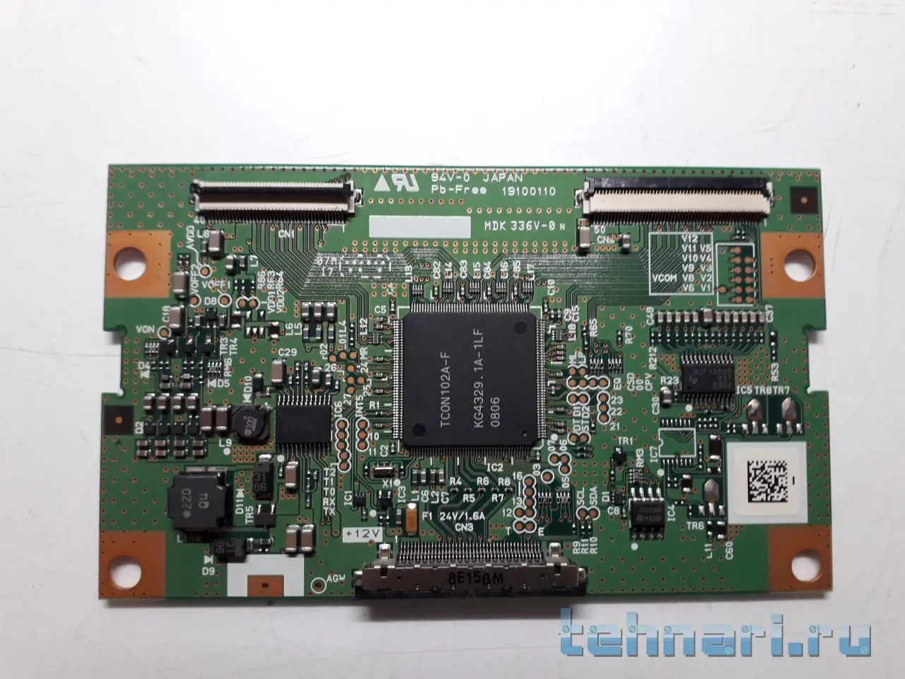

Приветствую всех форумчан!
Извините, что давно не заходил, всё не досуг было...
Вечером, 7 марта, мой старенький ЖК телевизор TOSHIBA 32AV500PR (REGZA), при включении отказался показывать картинку. Подсветка дисплея работала и был звук. Лёгким нажатием на дисплей, было понятно что матрица исправная. Реакция на пульт была, но экран оставался тёмным. Используя интернет я посмотрел несколько видео в Ю-туб по ремонту TV с похожими симптомами. Варианта оказалось два. Отсутствие изображения указывало или на неисправность подсветки или платы Т-СОN. В моём случае это второй вариант. Самый из легко решаемых способов ремонта, это поиск пробитых керамических конденсаторов в цепях питания или DC\DC преобразователей, которые приводят к перегоранию предохранителя. На одном из форумов было сообщение, что предохранитель сгорает и сам по себе от времени. Так как моему телевизору уже более 16 лет, то это тоже могло случиться.
Вечером 9 марта, пациент был вскрыт и произведён замер выходных напряжений с платы питания. Были выявлены небольшие отличия: на шине 5,2V, напряжение составляло 4,9В, а на шине 32V -30.5В, что как мне показалось не очень критичным. От платы T-CON я отсоединил разъём который идёт от материнской платы. При пробном включении, изменений в работе телевизора не произошло.
Так как плата T-CON была закрыта кожухом, то пришлось сначала открутить профили удерживающие дисплей. После того как кожух был удалён, а разъём вернулся на штатное место и включение ТВ, в первую очередь был произведён замер напряжений. За предохранителем необходимых 12V не обнаружилось. После отключения питания и прозвонка предохранителя указали на его обрыв. На плате указан номинал предохранителя 24V 1.6A (в моём случае MDK 336-0 n c ТСON 102A-F), и на корпусе, под лупой, просматривались 162 NCC. Далее я приступил к измерению сопротивлений конденсаторов. Один из них мне показался подозрительным (указывал на КЗ). Я попытался найти схему и скачав сервис мануал, не нашёл искомой. В мануале была только схемка которая находится на материнской плате.
Далее я потратил целый день на поиск схемы T-CON, но без результатно, есть только фото со стороны компонентов. На некоторых был указан номинал предохранителя 1,0А. Вечером следующего дня я внимательно посмотрел обвязку и выяснил, что после предохранителя стоит малоомный резистор, питающий резистивный делитель напряжения, связанный с выводом микросхемы IC3. Так как аналогичного предохранителя у меня не было, я решил заменить его SMD резистором 1,0 Ом. После чего включил TV и о чудо, изображение появилось.
Напряжение после резистора составило 11,73 В, а падение на нём указывало на ток потребления 370mA.
Не смотря на то, что телевизор уже 3 дня работает, я не прекратил поиски, схемы Т-CON, но увы тщетно. Не понятно для чего там такой большой номинал, по сути и 0,5А было бы достаточно. Если кто-то из участников поделится схемой, буду признателен. Фото платы MDK 336-0V, которая применяется в на моём TV прикрепляю. Как я понял в них тоже есть различия и всё зависит от типа применяемой матрицы. Виновник потери изображения хорошо виден на фото (коричневый, рядом с разъёмом) маркировка видна чётко.
это как определил?
а процессор, стабилизаторы и наконец памфть флэш? Не? На днях ремонтил телик Орион, так тоже звук был, подсветка была, а изображения не было. Пошил 3-мя прошивками, а в итоге оказалось что на планке матрици, та что после T-Con с вертикальными драйверами, просто стаб на 3.3 вольта вылетел.
с нагрузкой это нормально.
в момент запуска матрици, ток не
а на много больше чем 500 мА.
их нет очти не на один T-Con! Так же как и на планки матрицЫ!
Очень жаль, но я буду надеятся. Вдруг кто подкинет.
в момент запуска матрицЫ, ток не
Про переходные процессы, мне известно. Но и предохранитель должен выдерживать от трёх до пятикратного увеличения тока нагрузки, а иногда и семикратного. И что? Вы считаете что там пусковой ток достигает 4,5 А и более? Сомневаюсь. Это бы имело место в случае зарядных токов электролитических конденсаторов большой ёмкости, но в данном случае их нет. Ёмкость керамических вряд ли больше 10 uF. В любом случае хотелось бы взглянуть на принципиальную схему.
можеш с 99.99% надеяться что никто не подкинет! Их нет в природе. Только у разрабочиков! Максимум что можеш найти, так это бордвью!
вообще нет! Ток на преде это максимально допустимый в пике кратковременно! Но не при запуске!
ток достигает до 3-х ампер! Сам мерял на 32 диагонали, там при старте, в течении 15 секунд ток был 3.15 ампера, вместо положеных 1.25 ампера при работе. А уж теликов я перечинил куева туча.
вообще с этим не связано! Связано это с разгоном кристаллов в стекле!
Ну и какое ваше мнение впаять предохранитель на 1,0 А или оставить резистор на 1,0 Ом?
ты видать прикалываешся! Даже выше написали что естественно предохранитель! Можеш впаять даже самовосстанавливающийся а не обычный!
Согласен, невнимателен был, и в сервисмануале этом схемы t-con нет, видимо автору придется искать по модели матрицы в мануалах других производителей. Не нашел как изменить предыдущее сообщение.
