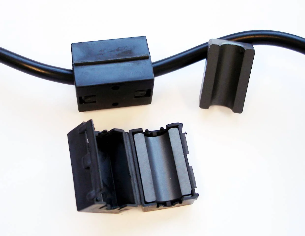

Попробуйте поиграться вот с этим ,надевая ферритовые фильтры, на соединительные аудиокабели, кабель электропитания колонок и компа....
    41.4 KB · Просмотры: 109
    5 KB · Просмотры: 111
