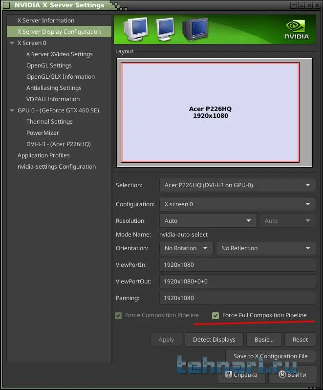

В ОС Xubuntu, в моем случае, при использовании вк gtx460 se есть проблема тиринга.
Решаю я эту проблему так.
Подключаю реп драйверов NVIDIA и устанавливаю актуальный драйвер:
Код:
sudo add-apt-repository ppa:graphics-drivers/ppa -y
sudo apt-get update -y
Ребут системы и открыть окно утилиты NVIDIA X Server Settings, во вкладке X Server Display Configuration клик по Advanced и выставить галочку напротив Force Full Composition Pipeline
И ребут пк.
Таким способом я устраняю проблему тиринга.
