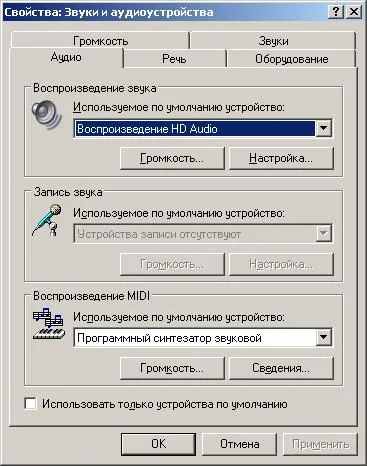

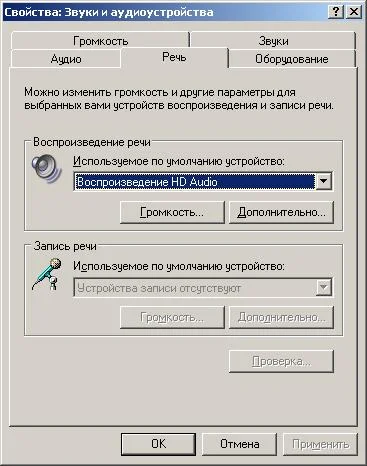

Здравствуйте, товарищи технари! Давно не задавал технических вопросов, а тут вот подстегнула надобность. И не для себя прошу, кстати говоря. :) У подруги на компе не работает микрофон. Залез в Звуки и аудиоустройства, смотрю - "устройство для записи звука не подключено" или "... не поддерживается", то есть настроить микрофон невозможно - все, что с ним связано, неактивно. Попробовал поставить HD Audio Driver, ничего не изменилось. Разъемы для микрофона есть и спереди, и сзади, но ни слушать голос, ни настраиваться он не хочет. Система - WinXP SP3, мать - Asus P5GD2-X. Можно ли с этим справиться программными средствами, не меняя системы? Спасибо :)

Насколько я знаю, даже при отключенном микрофоне есть возможность залезть в настройки записывающего устройства. А тут никак... Есть подозрение на г-сборку. Но вопрос еще актуален - можно ли все исправить "малой кровью"?

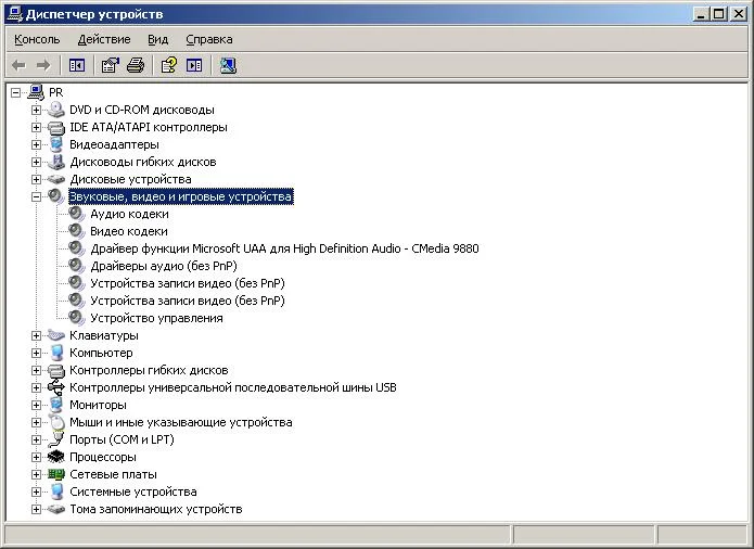

давай скрины диспетчера устройств, настройки звука в панели упр., dxdiag - будем разбираться
Эх, достать бы их - комп-то не мой. Ну попробую :)

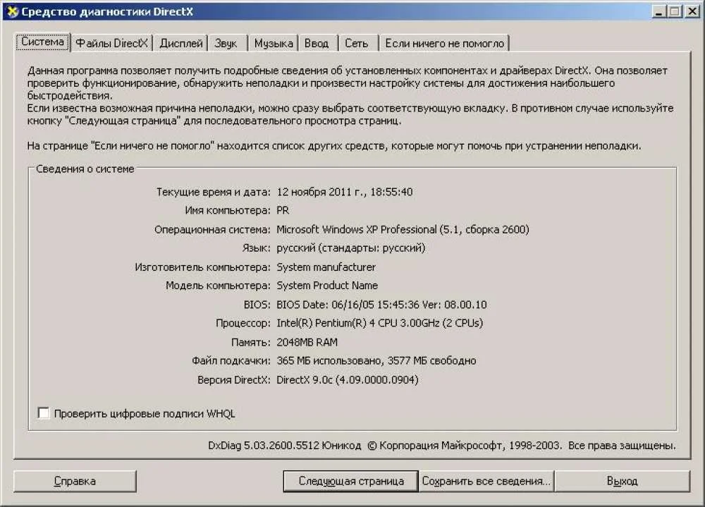

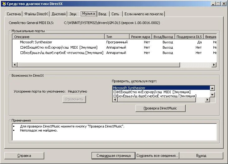

Ну вот, достал сегодня скрины, пригалаю. На всякий случай утащил и общий лог диага.

так это... дрова на c-media не стоят...

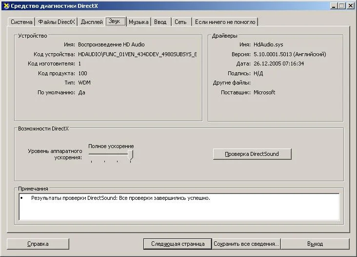

на 4 скрине написано, что ОС использует свой драйвер для звуковухи, и он скорее всего еле-еле держит карту.
насчет найденного тобой драйвера я не знаю) проверь по ИД оборудования, да и версию драйвера мб посвежее найдешь)
