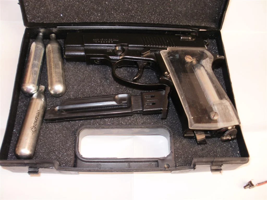

Итак, собстно идея пришла мне в голову давно, а точнее я её вроде в каком то журнале видел:D Но я её несколько доработал. Собстно там было написано про корпус от ручки в который насыпаются пульки, в обойме оттягивается пружинка с наконечником и закрепляется в нижнем положении, дальше пальцем открывается собачка удерживающая в обойме пульки, и пульки насыпаются в обойму, после чего освобождается собачка и пружина. Я решил несколько модернизировать это устройство, слишком много возни:D Думаю не стоит говорить что очень раздражает после каждых 15-20 выстрелов вновь заряжать обойму по одной пульке, хорошо если обойм несколько но заряжать их всё равно приходится. Ну вот, суть устройства в том что пульки изначально находятся в ёмкости закреплённой на устройстве("устройство" потому что не знаю как эту фигню обозвать:D), на устройстве есть трубка, в трубке сбоку отверстие, между отверстием и концом трубки влезает ровно 15 пулек, за отверстием в продолжении трубки находится поршень, которым собстно и осуществляется подача пулек в обойму, к отверстию прикреплена ёмкость с пульками. Тоесть принцип работы таков: прижимаем конец трубки к обойме, отводим поршень, в трубку сквозь отверстие высыпается 15 пулек(у меня А-101, поэтому обойма рассчитана на 15), нажимаем на поршень, пульки вдавливаются в обойму и одновременно поршень перекрывает отверстие чтоб не высыпалось больше пулек чем надо, вот и всё:D Естественно я сразу сварганил эту фигню:D так как хотелось опробовать, сделал из двух шариковых ручек(хотя вполне хватило бы и одной, просто первая при сверлении отверстия сломалась:D), стержня от гелевой ручки, и флакона от нафтизина:D Получилось очень неказисто, но зато быстро и работает:D А теперь фотографии:
Собстно мой А-101
Далее оно:
На этом пожалуё всё:D Может как нибудь дойду и до остальных задумок))) Были мысли сделать переходник для баллона побольше, от пейнтбола или страйкбола, просто высверлить снизу в крышке закрывающей баллончик отверстие, высверлить отверстие в баллончике и вкрутить туда Г образную трубку, после чего надеть на трубку закрвышку баллонного отсека, сделать насадку на большой баллончик с кранчиком перекрывающим воздух если надо, и чтоб этот переходник прикручивался к концу трубки выходящей из пневмата, баллон ремнями пристёгивать к руке снизу, чтоб не мешался и не перевешивал))) Ну а раз давление таким образом повысится, то можно сделать удлинитель на ствол в виде глушителя, у подруги так сделано, говорит что увеличивает дальность и точность, но врать не буду сам не пробовал:D Ну и в конце концов можно бы конкретно перекроить пневмат с рассчётом чтоб пульки под действием гравитации поступали в ствол не снизу а сбоку, а сбоку разместить ёмкость с пульками))) Но это всё пока просто мысли и думаю таковыми и останутся)))
