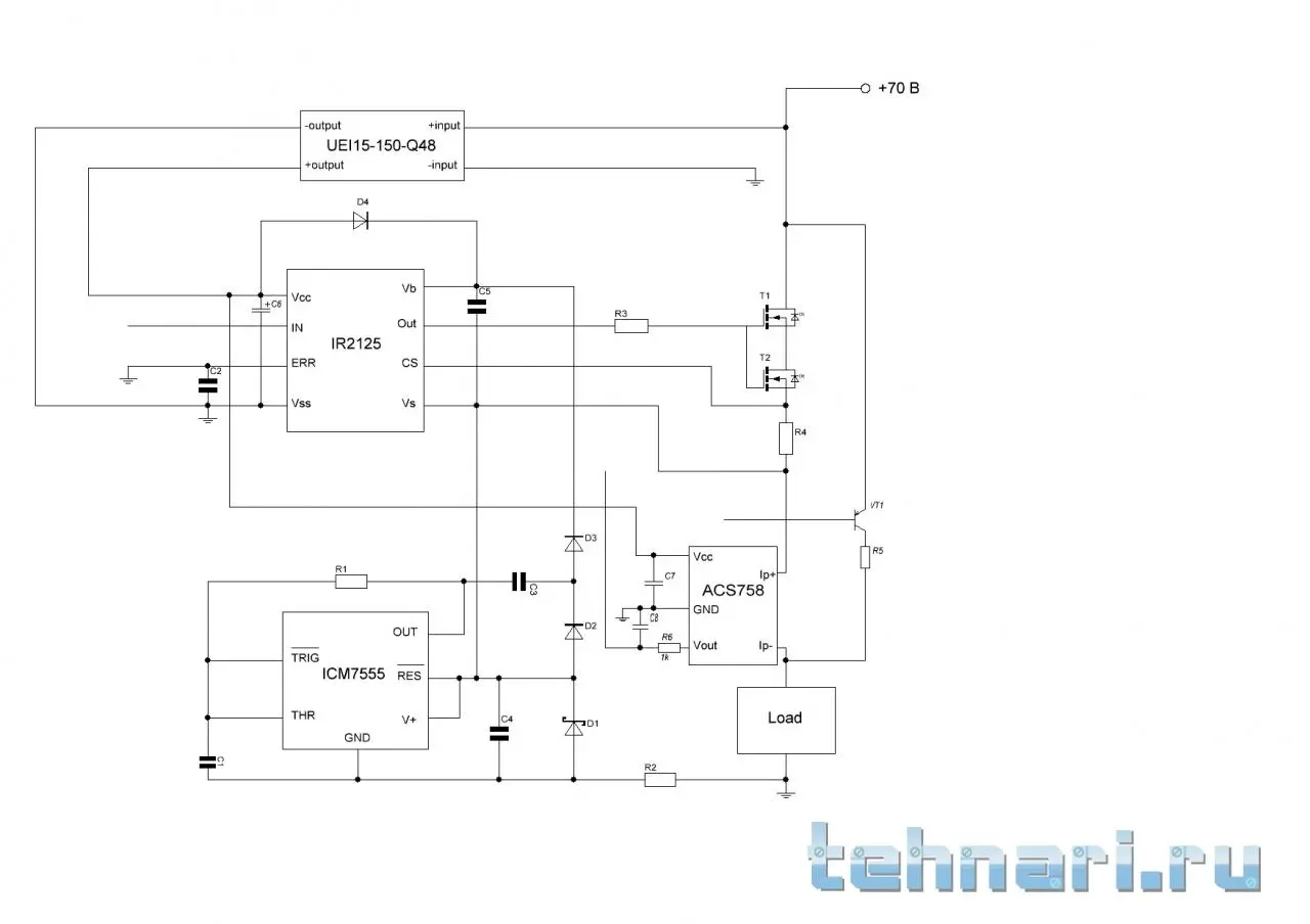

Устройство дуговой защиты
BiG_Wlepa
23 Сен 2021
Разрабатываю устройство дуговой защиты и драйвер верхнего плеча в совокупности для курсовой работы. Уже сделал часть схемы с таймером 555 по совету преподавателя. Возникла проблема с реализации логики для управления драйвером IR2125. Суть в том, что нагрузка у схемы емкостная, поэтому при подключении питания мы заряжаем емкость через pnp биполяр, а когда она зарядится, включаем основной транзистор-ключ через драйвер. Основная задача сделать логическую схему которая будет управлять этим процессом - управлять как pnp биполяром, так и драйвером.
