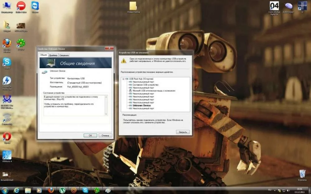

Ребят выручайте, уже нету сил всё перепробовал, каждых 5-4 минут выскакивает ошибка "Одно из подключённых USB устройств работает не правильно" и этот противный звук Виндовса аж трухает, фиг музыку и фильм посмотришь! И прикол в том что к компу подключены только клава и мыша...даже когда отключаешь их всё равно компьютер думает что-то подключено( и этот звук "пампам")Что делать пробовал это "устройство" удалять, отключать и в биосе ( ну там не очень режу дупля) всё равно! Как мне сделать что бы эта зараза не выскакивала??????? Может подскажите как отключить этот порт "Port_#0009.Hub_#0001"

Пробовал переустанавливать драйвера на мат. плату?
Судя по скрину, у вас сборка или стоИт нестандартная тема. В этом тоже может крыться проблема.
Вань ставил ХП и 7 одно и тоже самое ставил оф дрова....Кус я это тоже менял...Кстати бывает затишие 1-2 часа а потом опять...
Получается мне нужно отключить как то "Port_#0009.Hub_#0001" но как)) именно он глючит...
А у Вас случайно не усб-разветвитель стоит?
Нету 6 юзб 4 заду и 2 спереди
Может замыкает что, почистить разъем, проверить проводку попробуйте)
Грешил на передний Юзб, отключал физически))) всё равно тоже самое...
Вот тогда вообще загадка) Ведь и не на программном уровне, выходит что в дебри надо идти)
Вот я тоже в раздумьях....Оно вроде не критично...Просто Бесит..
Пкм по unknown device - Удалить.
а я бы посоветовал установить драйвер на устройство.
при следущем запуске компа оно снова появится, удалять не вариант.
Автор оказывается это уже делал.
Могу еще посоветовать запустить Мастер устранения неполадок. Если проблема системная, то есть некоторая вероятность того, что он ее устранит, ну или выдаст наводящую информацию о способах устранения.
А вот человек почти с аналогичной проблемой поделился своей радостью:
Ура!!!!!!!!! Нашел причину глюка:В диспетчере устройсв, в св-вах корневого юсб концентратора есть вкладка: "Управление электропитанием", и там стояла галочка на пункте "Разрешить отключение этого устройства для экономии электроэнергии", я галочку снял и теперь все работает.
Инструкция для XP, но для старших выпусков тоже должна подойти.
И напоследок: USB port may stop working after you remove or insert a USB device
Да спасибо вроде помогло снял тоже галочки!
