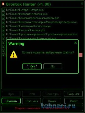

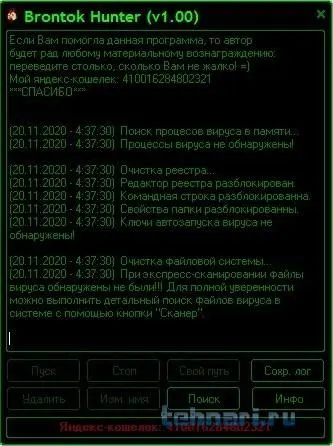

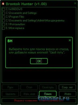

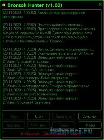

Короче, решил я поступить "по спортивному", и "из любви к прекрасному" накатал на Delphi утилитку для удаления бяки. Прожка удаляет файлы вируса из тех мест, куда он их стандартно пихает; исправляет ключи реестра, блокирующие запуск редактора реестра и открытие "Свойств папки"; удаляет ключи автозапуска виря. И еще у нее есть сканер, ищущий копии Бронтока по заданным пользователям путям - чтобы не удалять вручную сотни копий "незваного гостя". Более подробно о функционале утилиты и принципах ее работы - в прилагаемом руководстве пользователя. Буду очень рад, если кому-то пригодится!!!
Единственное: я ограничил запуск проги под 64-разрядные системы, т.к. не было возможности ее в таких испытать (у меня везде 32 разряда)...
