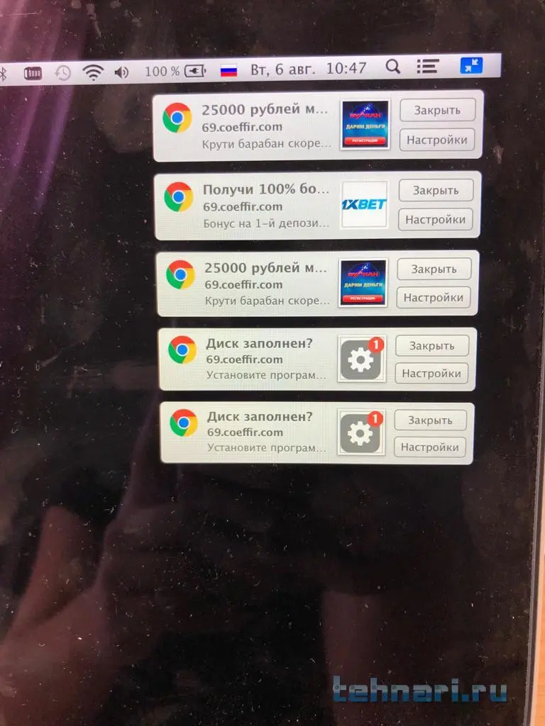

Уведомления типа как от "Хрома"
Стали появляться странные уведомления, вроде как от Google Chrome, но в браузере они обычно в правом нижнем углу, а эти справа сверху, и после того как в браузере отключил все уведомления они всё равно появляются. Не пойму что за хрень и как её лечить. Посмотрите пожалуйста.
Выложил скриншот того что появляется, и файлик от UvS
Спасибо.
P.S. Винда запускается из Парралелса под МакОс.

Удалите программы:
application extension version 1.5
HP Defender
Surfing Protection
Служба автоматического обновления программ
Напоминаю, что актуальную версию UVS можно загрузить по ссылке из этой темы, у Вас образ сделан устаревшей.

Сделайте лог Malwarebytes AdwCleaner.
ЧИстку проделал, и сделал лог в указанной программе.
Вот лог, который вы просили сделать.
Запустите повторно Malwarebytes AdwCleaner Windows Vista/7/8 необходимо запускать через правую кнопку мыши от имени администратора)), нажмите кнопку Сканировать (Scan), по окончании сканирования, только если используете программы от этого портала, уберите галочки со всех пунктов, где упоминается Mail.Ru.
Установите в пункте меню "Настройки" (Settings) дополнительно к установленным по умолчанию галочку "Сбросить политики Chrome (Reset Chrome Policies".
Затем нажмите Очистить (Cleaning) и по окончании удаления перезагрузите систему по требованию программы.
После входа в систему откроется отчёт AdwCleaner - файл AdwCleaner[C00].txt, прикрепите к своему следующему сообщению.
Очистите кеш и cookie в Хроме.
Сообщите, что с проблемой.
Всё проделал, пока ничего не вылезло, но еще и времени не прошло почти, посмотрим что будет дальше.
