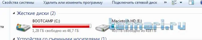

Добрый день!
Такая ситуация: в наличии моноблок apple, чей жесткий диск разделен на две части, на одной установлена винда, на другой - маковская ось.
Суть в том, что мне бы хотелось увеличить память диска с windows, и как мне помнится (когда настраивали это все).. был какой-то рычажок, который позволял увеличивать память на одном таком диске, соответственно, сокращая память на другом.
и вопрос простой: где его искать?) возможно ли это в домашних условиях сделать?)
    10.7 KB · Просмотры: 150
Нет там никакого рычажка. Лишнее удалять надо.
Или Акронисом увеличить раздел, 50 Гигабайт явно мало для win 7? нужно увеличить раздел до 70-100Гигабайт и как было сказано выше почистить лишнее.

О размере диска нужно думать сразу, во время установки ОС. Теперь можно только удалять лишнее.

А придётся. Вы так забили С данными, что MFT диска С уже начала фрагментироваться и делить своё пространство с обычными файлами. Это чревато потерей всего, что есть на С. Поэтому, разгрузите диск С так, чтобы свободного места было около 15-20%. Кто это додумался на один диск в системе Apple установить windows? Теперь и не вашим, и не нашим. Уж выбирайте - либо MacOS, либо windows, и диски физически разные тогда.
да удалять то нечего.. все нужное.. исключительно программы по работе..
