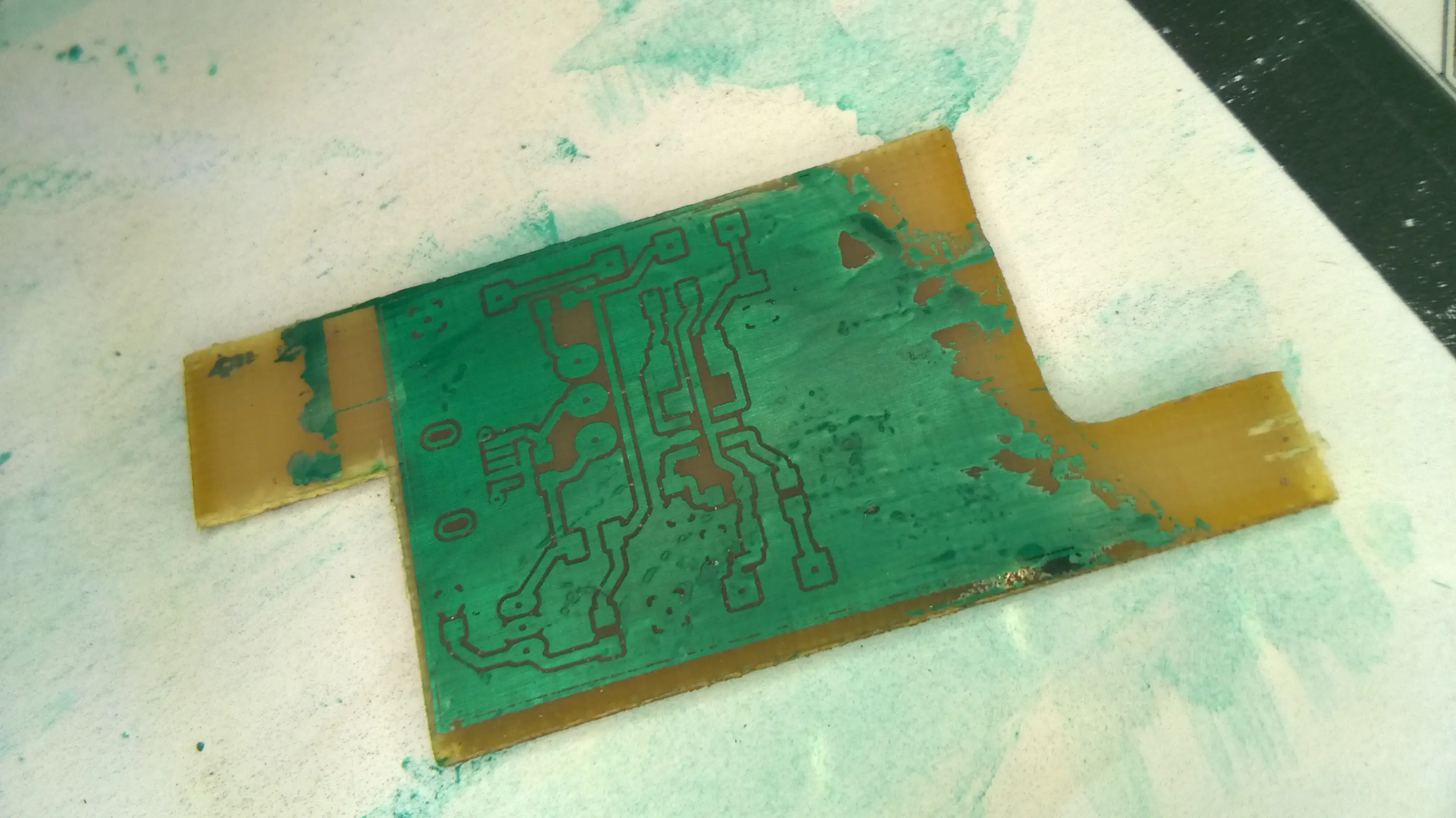

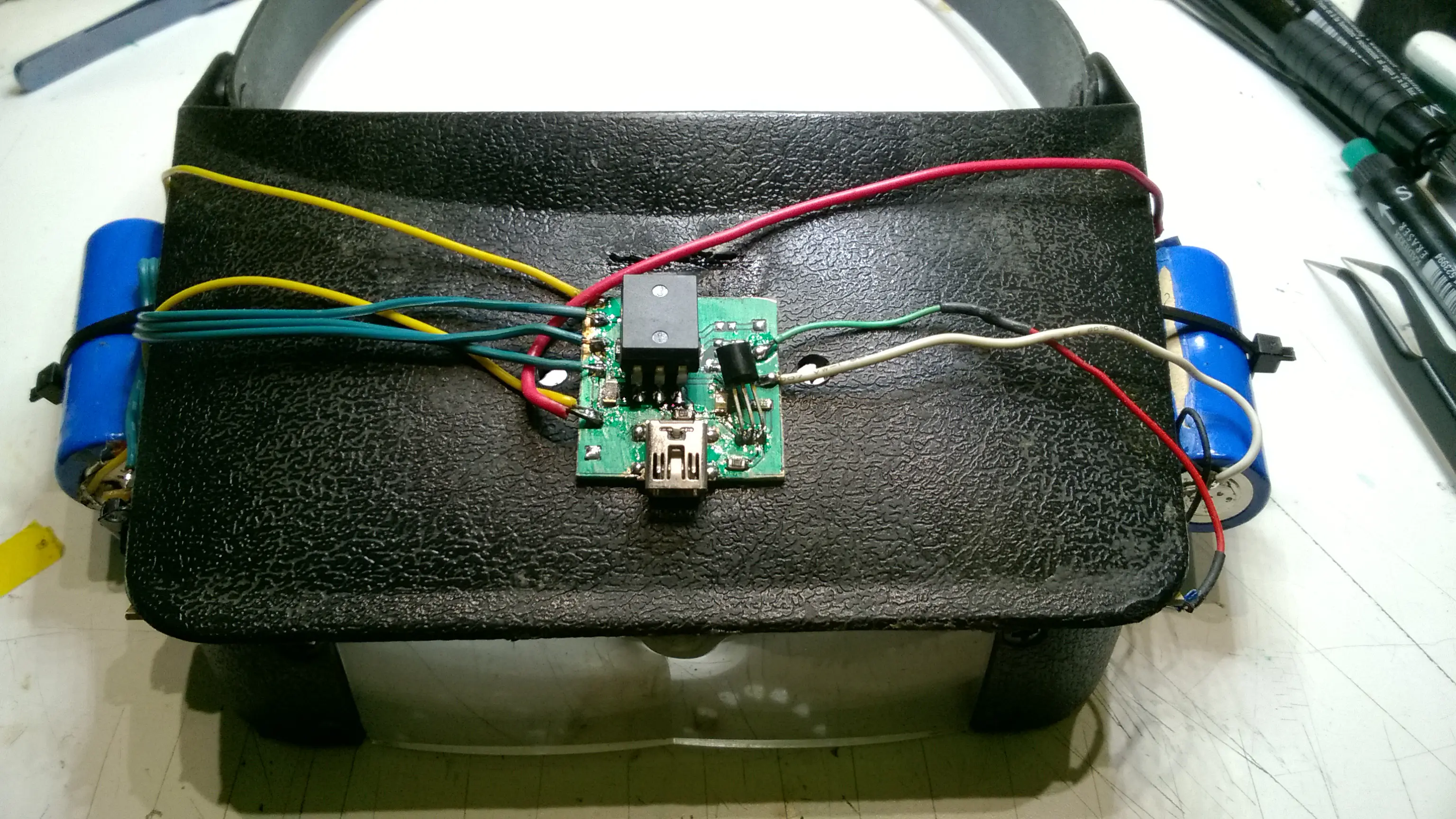

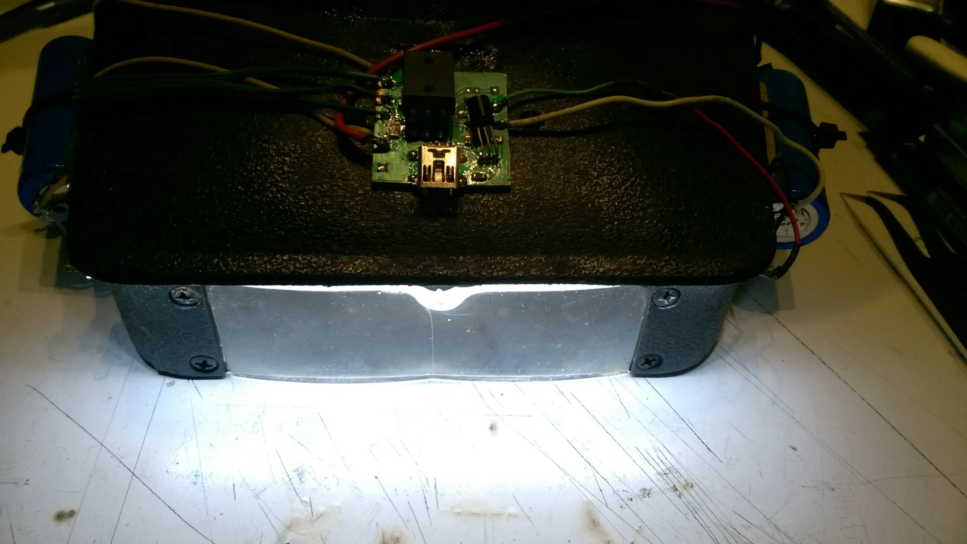

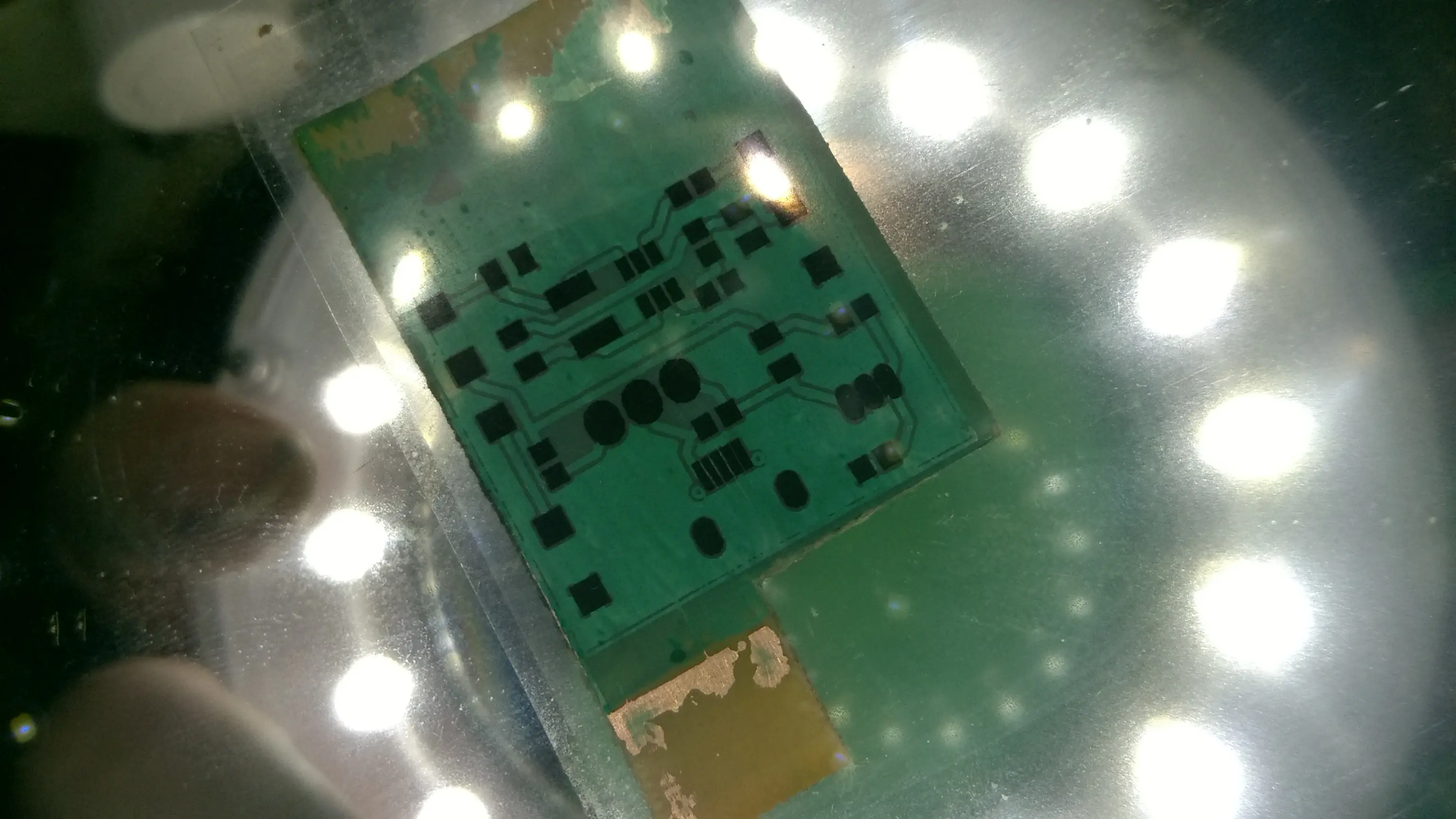

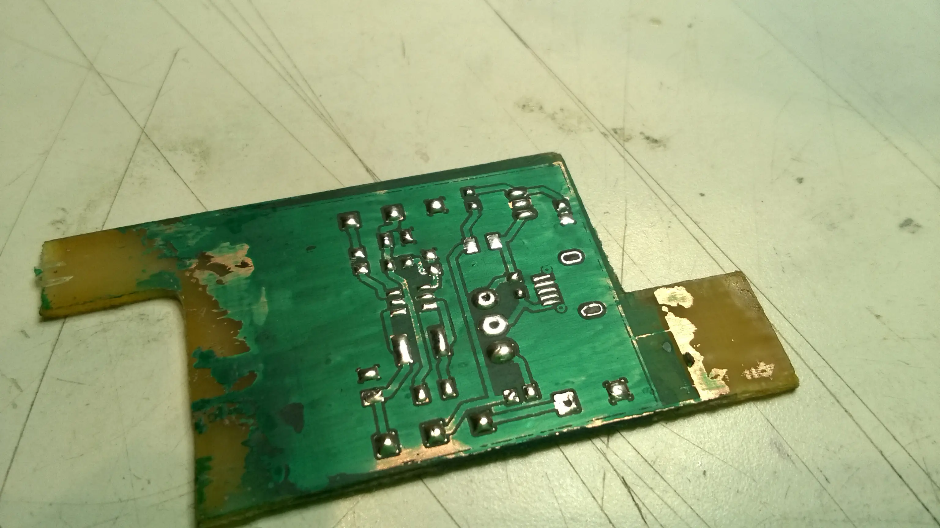

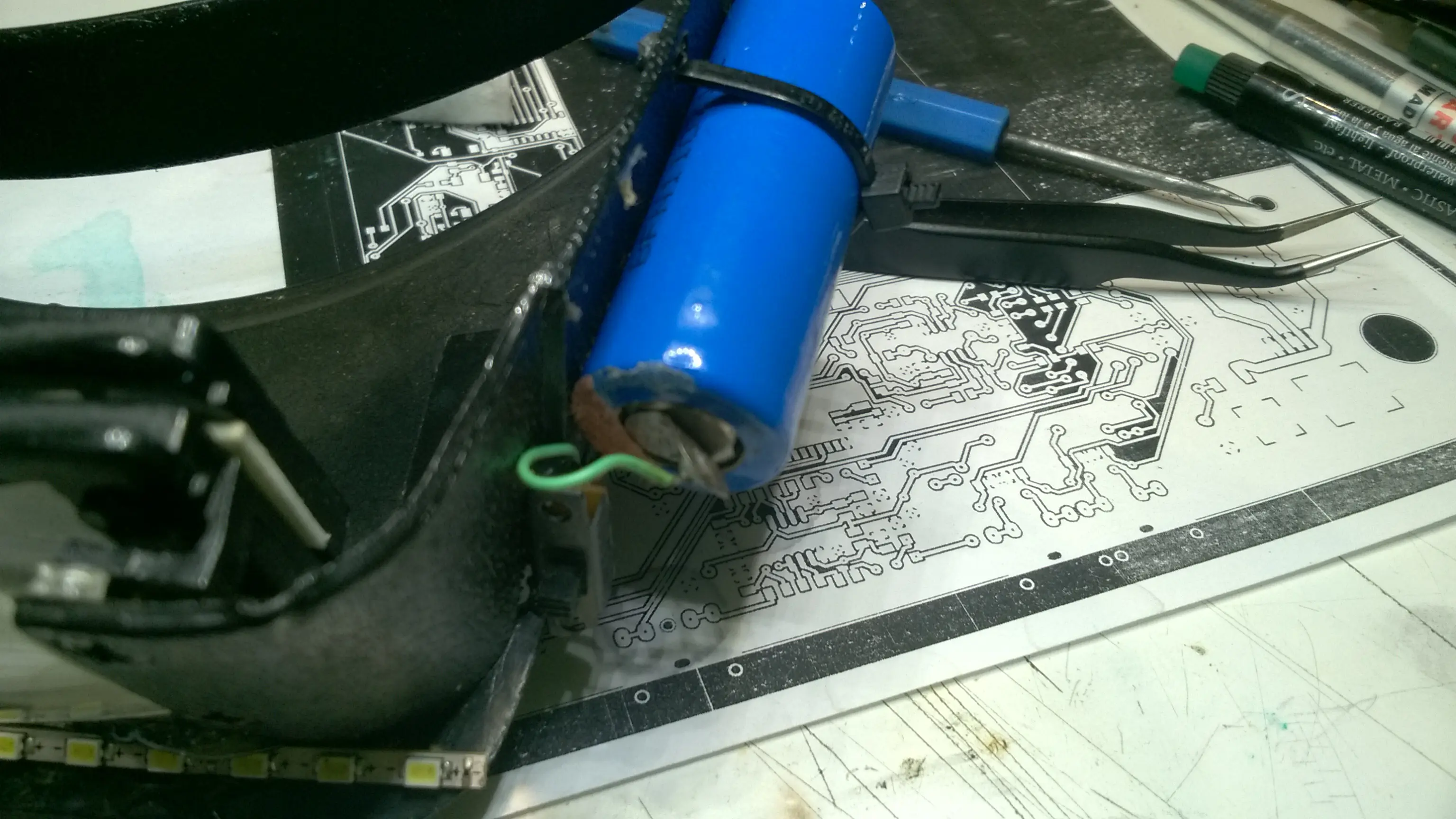

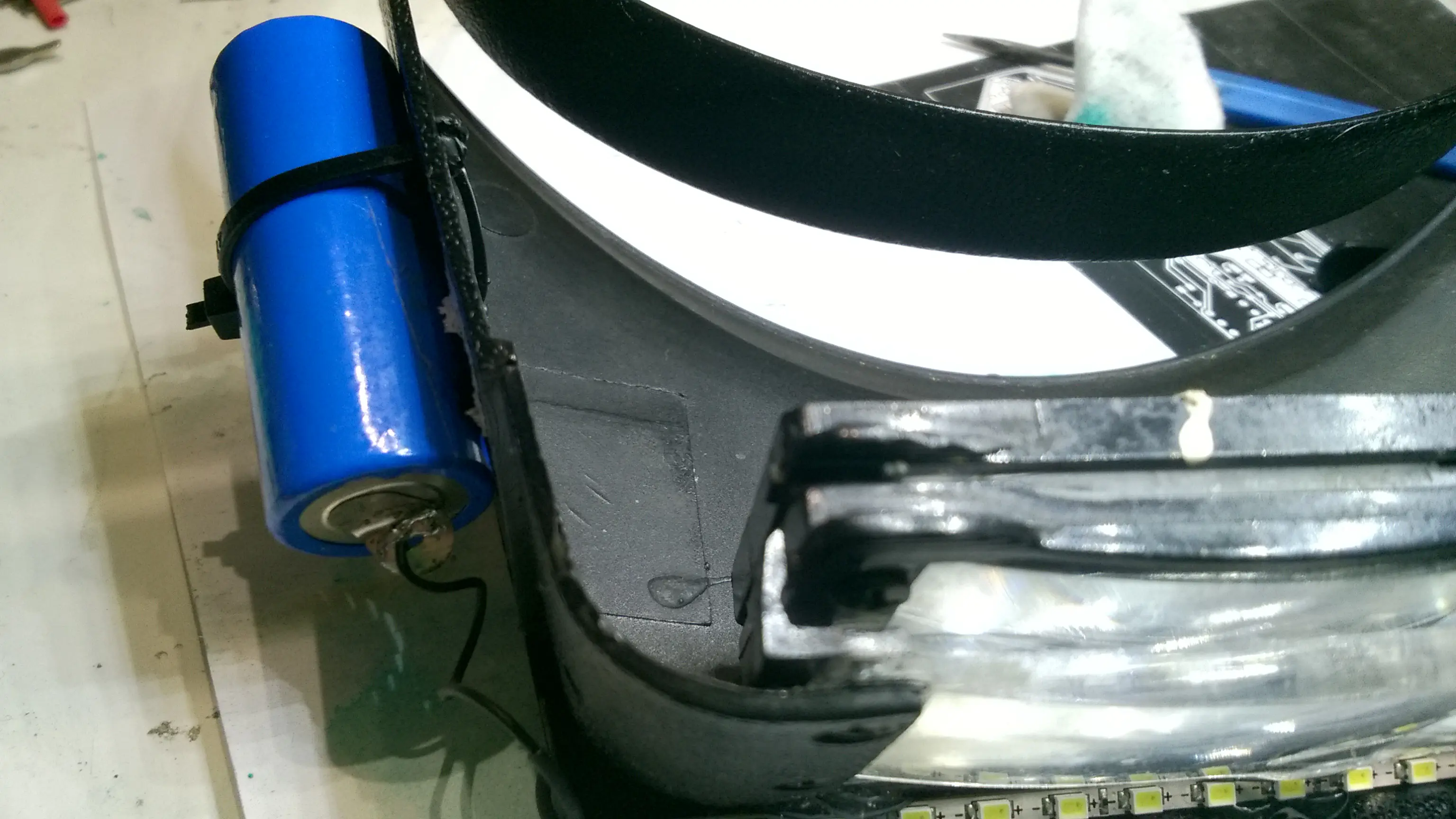

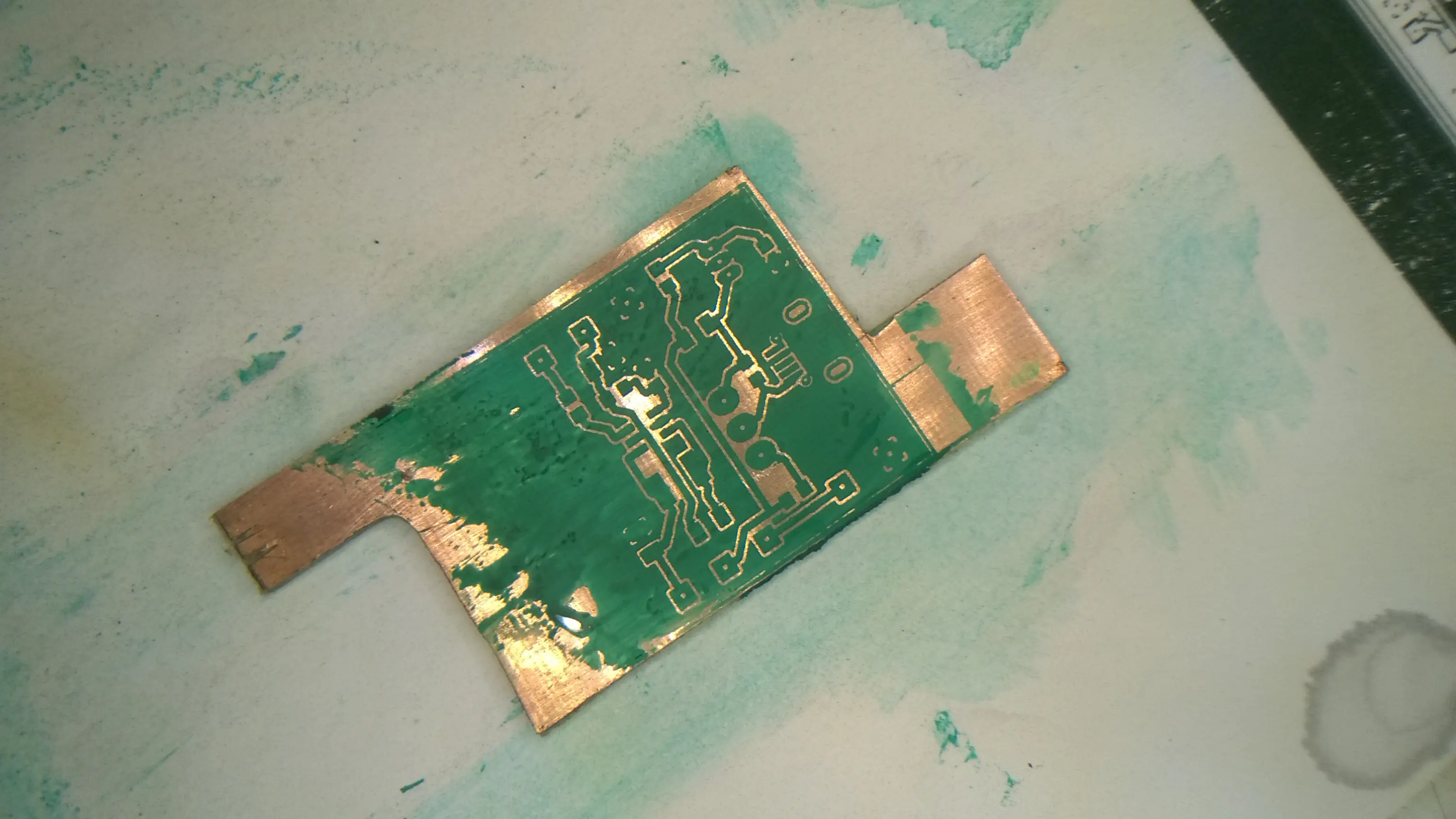

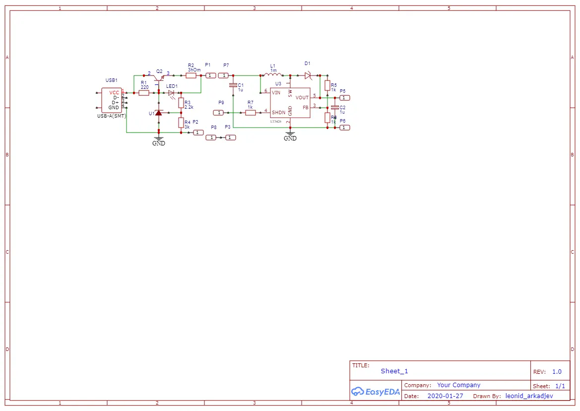

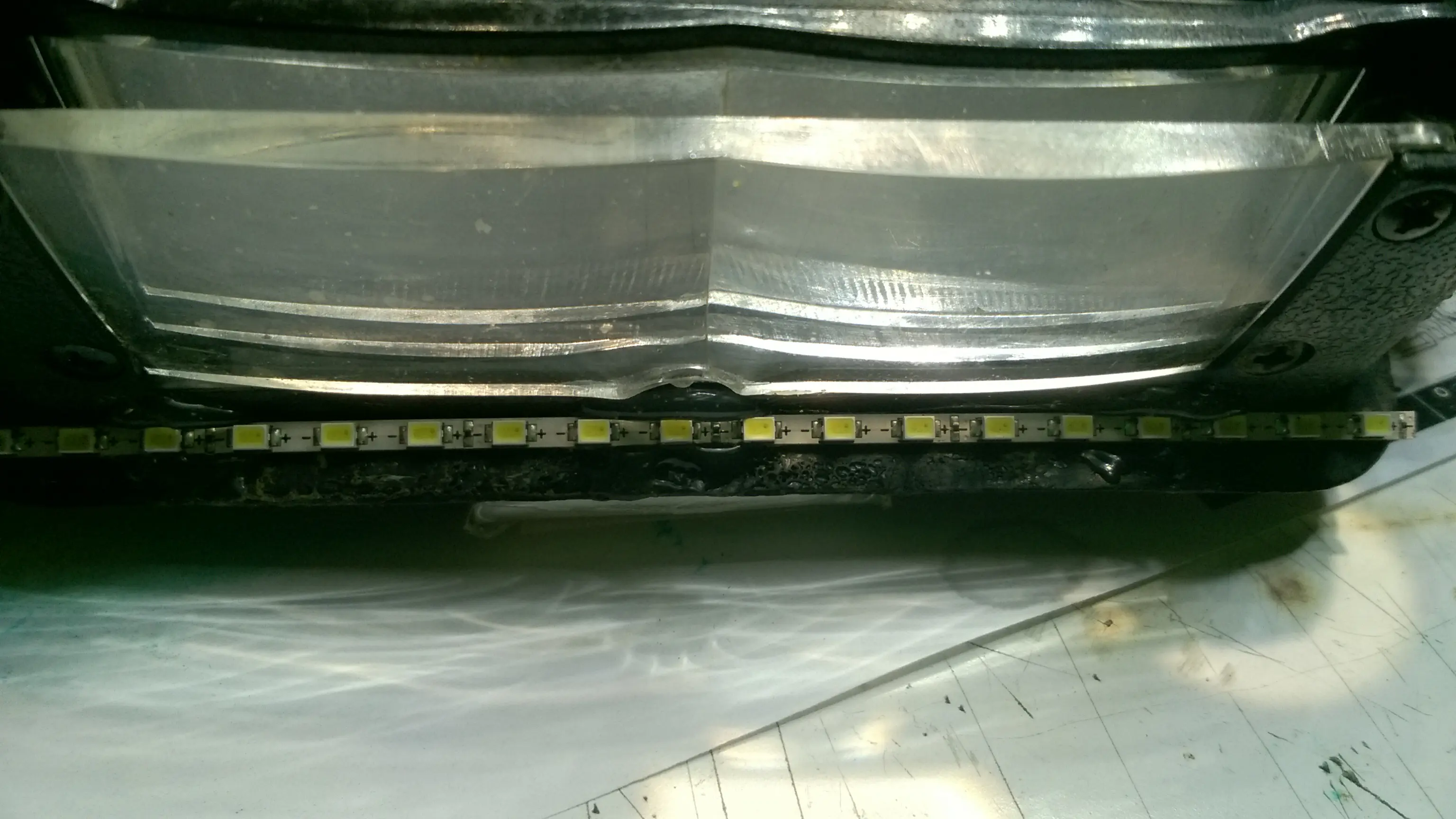

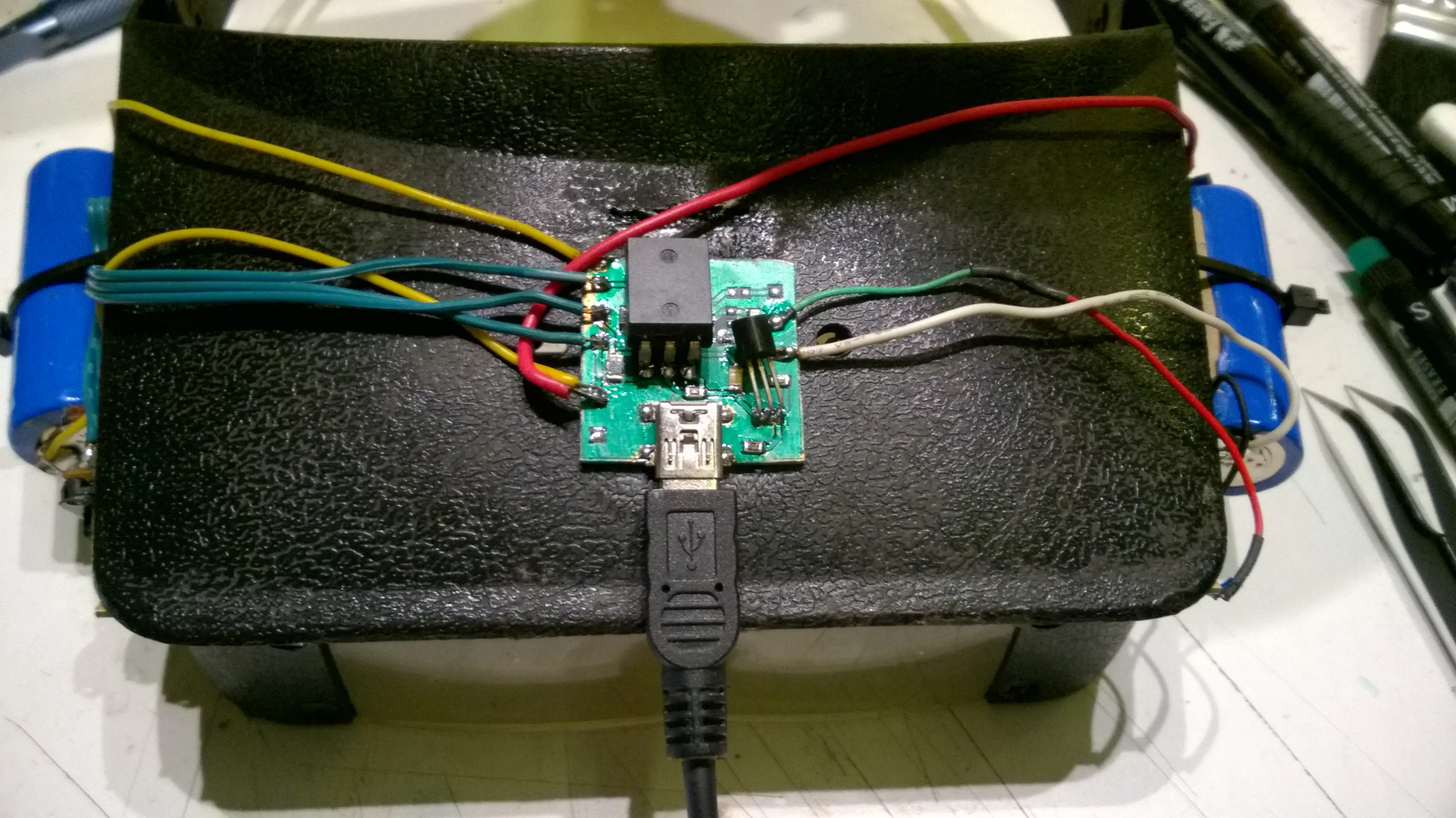

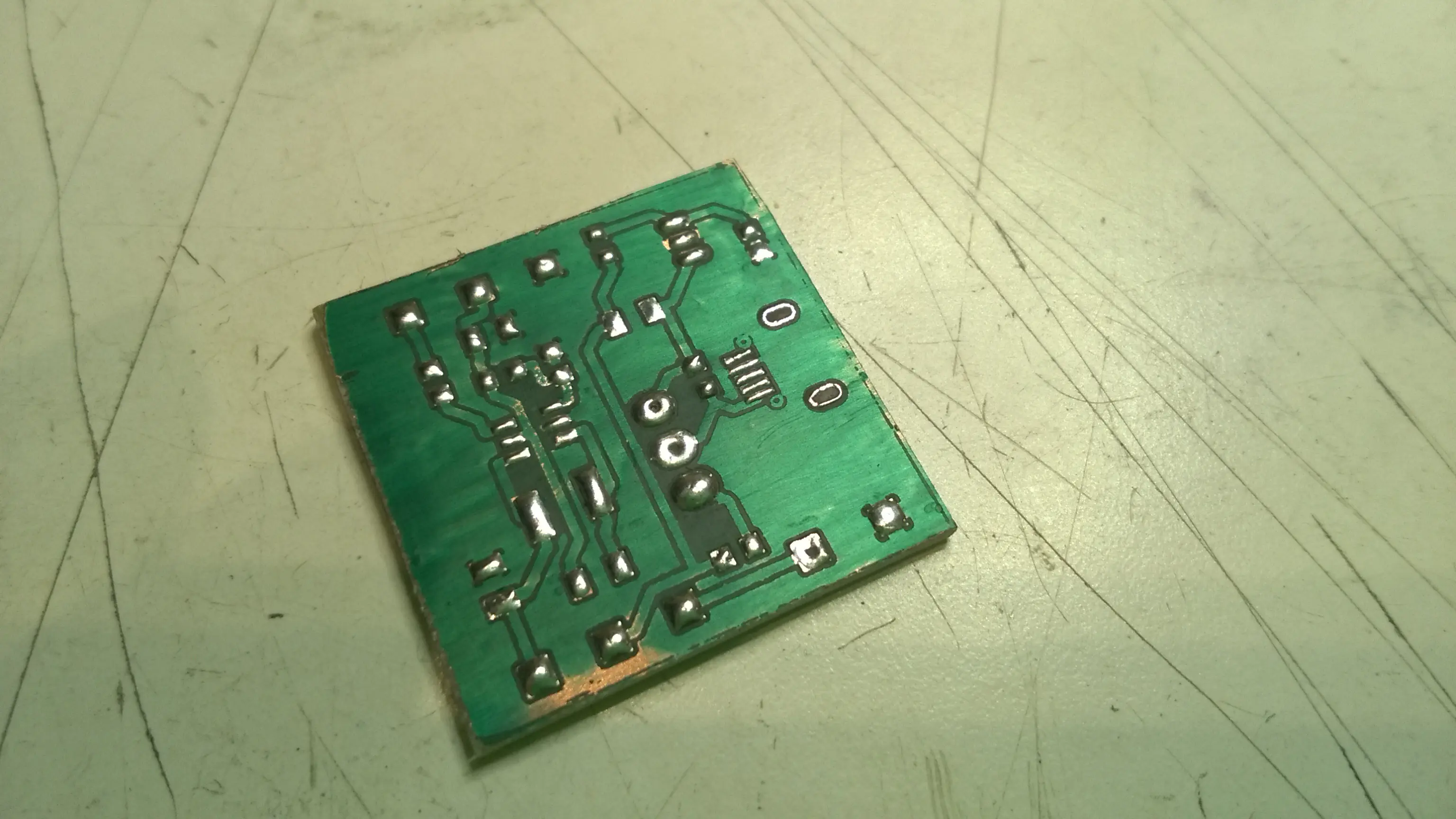

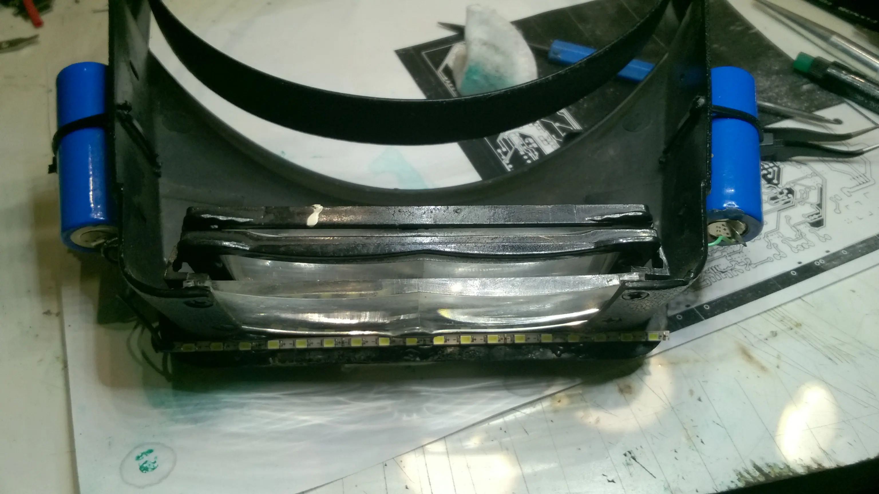

Довольно часто приходится пользоваться увеличительными очками, особенно когда надо спаять тонкие проводки и прочее, но на рынке среди всего многообразия найти что то действительно удобное и полезное довольно проблематично, особенно что касается подсветки.. решил немного доработать свои рабочие очки, добавив довольно мощную подсветку на светодиодах..
схема взята из сборной салянки, драйвер светодиодов спаян с планшета на микрухе CL6201, схема зарядника на одном транзисторе нарыта на просторах интернета, заряжается акку от USB (нужен хороший источник на 5 вольт 1-2А), всё остальное дело техники, очки работают отлично.. :)

Открытая плата с проводами не есть гут, при пайке можно зацепиться и повредить. Не планируешь всё закрыть кожухом?
да нну нафиг, чё там задевать.. через месяц новые очки покупать, просто перевешу на новые...
эти очки каждые пол годы менять приходится, там же стёкла пластиковые, мутнеют безбожно, да и стоят они 10 евро..
