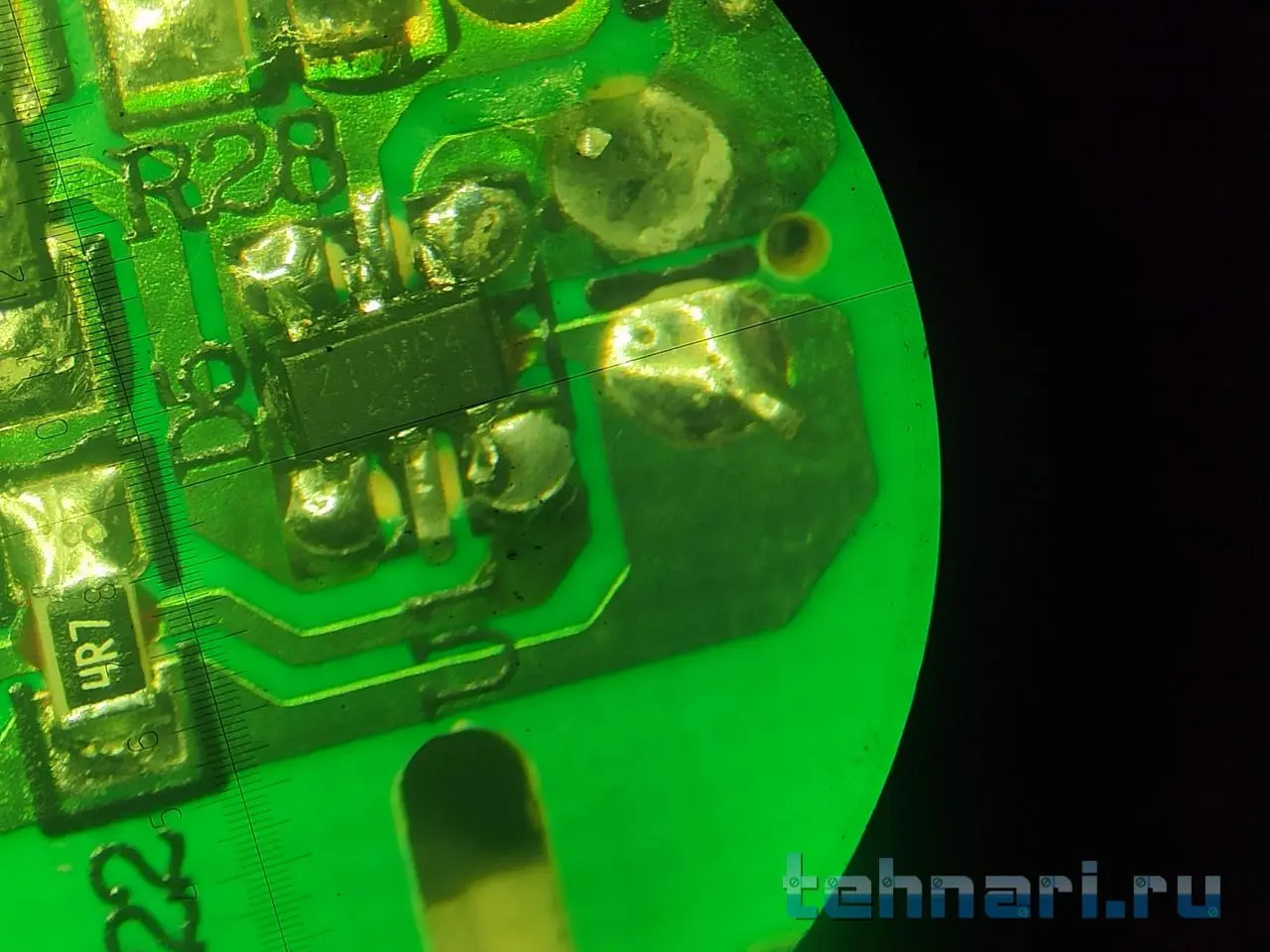

Доброго времени суток! Специально зарегистрировался здесь, может здесь подскажут) Помогите пожалуйста опознать ШИМ контроллер с названием Z11M04 или подобрать аналог. Принесли "невключайкой", заменил резистор 0.75 ома, мосфет JCS4N65F, пару smd резисторов плюс неисправен ШИМ так как подкидывал с такого же увлажнителя. Плата HYS-Y19P5.

Не нуди. Я ж не могу посмотреть его обвязку, а по ссылке можно найти инфу.
Смахивает на последний, нужно проверять.

Чуть подальше объектив от платы, и побольше обвязки в кадре. Посмотрим что там имеется. И ощущение, что на фото она должна быть повёрнута на 180°
Тогда вместо неё наверное можно OB2263 или SG6848 поставить, только обвязку на 3 выводе переделать - если что-то подключено, отключить всё, и поставить на минус питания резистор 100 килоом
Да, похоже это OBGZ11MP. Поставил OB2263MP, не подскажите как нужно переделать обвязку?

Я же писал, что нужно отключить (отпаять) от третьей ноги микросхемы всё, что к ней подключено, и вместо этого запаять между третьим и пятым (GND) выводами, резистор сопротивлением 100 кОм. А там как раз место для него есть, позиция R28, и вроде как даже отпаивать ничего не нужно. Только впаять, и всё
На третьей ножке ничего не подключено, посадил на землю через 100 кОм, включение есть, но начинает сильно греться резистор на 9 кОм R13 (до 100 градусов). На выводе "12V" нестабильные 20-25 и скачет
А мостик у тебя случайно не "поджаренный"?
опечатался, 3.9 кОм
Оптопару поменяйте обязательно. После выхода из строя ШИМ оптопара часто дуба даёт

Только сейчас вернулся к увлажнителю. Поменял оптопару, поставил оригинальный шим, все работает, всем спасибо за наводку!
