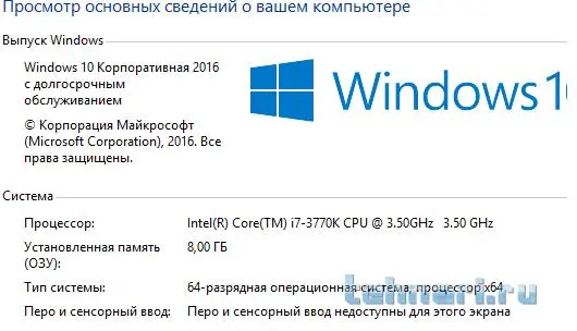

Узел службы: локальная система использует процессор, память и диск на 100%
Помогите пожалуйста, умираю просто. Узел службы: локальная система использует процессор, память, диск на 100 %, даже контра лагает, прослушивание музыки тоже лагает. При чём характер лагов такой: хард внезапно забивается на 100%, о чём свидетельствует непрерывно горящая лампочка на системнике, и я могу использовать только те программы, которые запущены с ссдшника. Длится этот лаг от 30 секунд до 3-4 минут. До недавнего времени, эти лаги были не частыми (2-3 раза за четырёхчасовой сеанс), сейчас же они стали буквально каждые пять минут. Снёс этот процесс, лаги пропали. Через 30 минут вернулись. Пробовал устанавливать Касперского, он вообще не установился, пишет, мол, ошибка. Подозреваю, дело в вирусах. У меня стоит интерпрайз, по сути этого не должно быть, а лагает хуже, чем на прошке.
Если что, track-o-bot и Audioswitcher - это мои программы, они мне нужны.

Проблема актуальная, может быть связана с некорректной работой этой системной службы. Если диспетчер задач показывает в момент тормозов 100% загрузку процессора svchost-ом, попробуйте отключить полностью службу автоматического обновления системы.
Всё проще - это Каспер взбесился. А помог ему вирус, который нацепляли многие мои клиенты. Лечится так:
В MSconfig выбираете "Диагностический запуск", обновляете или переустанавливаете Каспера (зависит от степени повреждения), пролечиваете весь системный диск, в MSconfig включаете "Обычный запуск".
