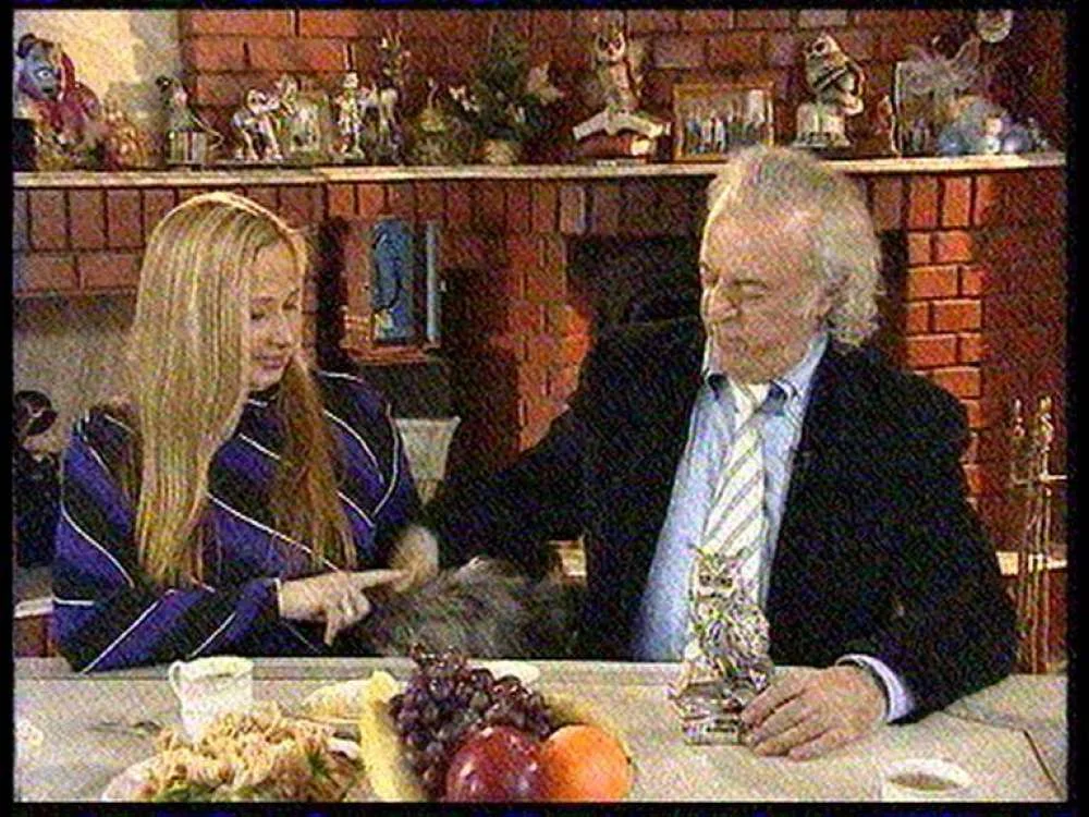

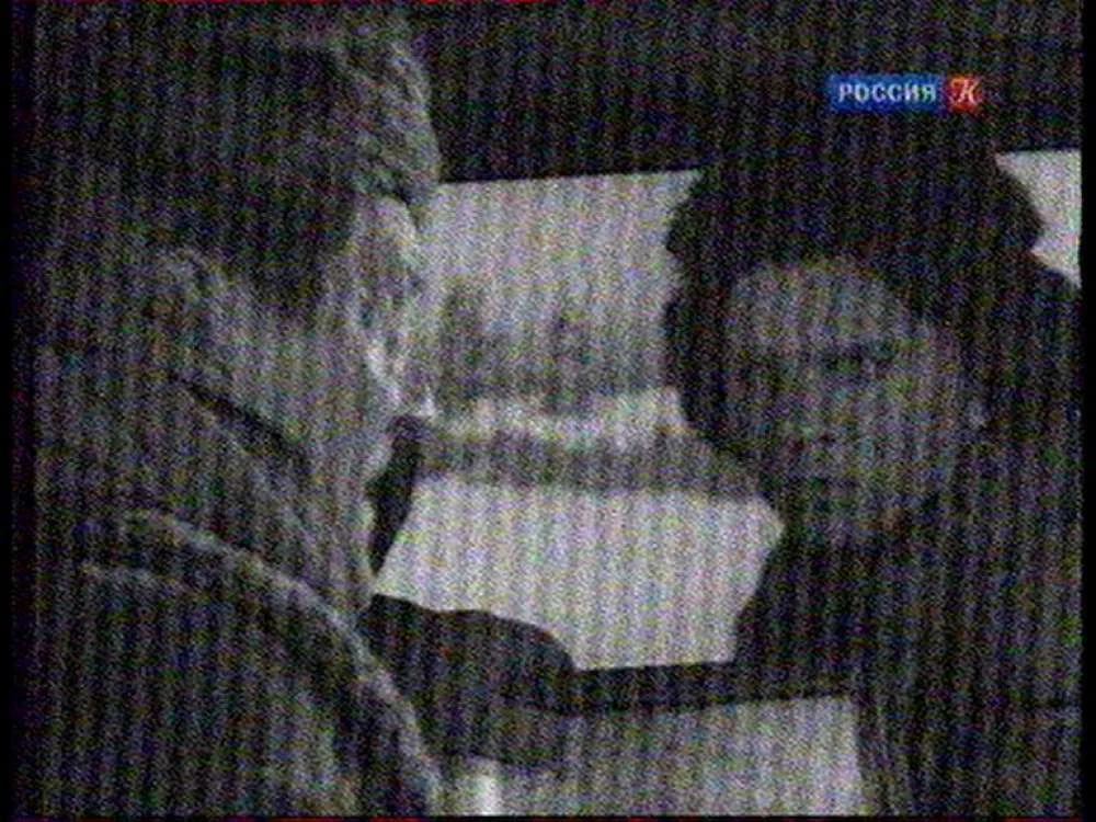

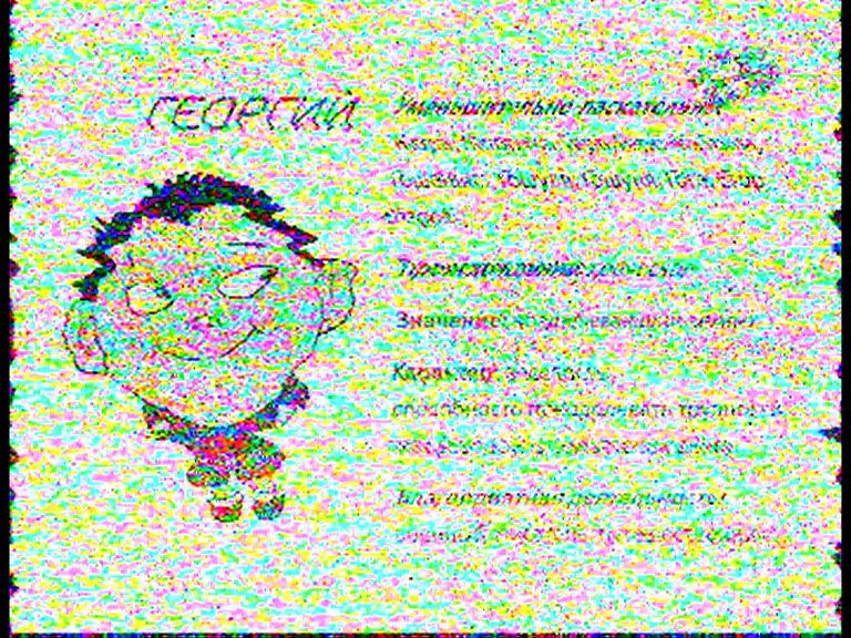

Приветствую всех. Помогите, пожалуйста разобраться с проблемой.
У меня ужасный сигнал с тюнера (Pinnacle TV-Hunter PCTV Hybrid Stick Solo)! Подключаю провод антенны к телевизору - картинка идеальная для аналогового TV, лишь пара каналов плохо показывают. Подключаю в тюнер - всё ужасно. Многие каналы вообще не показывают, большинство плохо, парочка хоть как-то терпимо. Что же это такое то? Дело в новом недешёвом тюнере? Что делать!?
Буду очень признателен за помощь!
    150.5 KB · Просмотры: 102
    207.4 KB · Просмотры: 72
    147.8 KB · Просмотры: 81
    59.9 KB · Просмотры: 90
Как вариант.
+++ возможно плохой контакт в плате тюнера к антенне.
Ну вы понимаете, что купить ещё один тюнер за пять тысяч и опять получить вот такой вот замечательный эффект?
Можно как-то, ну не знаю, убедиться что ли... Я ведь, к сожалению, не Абрамович...
Я не об этом.
Я про отверстие, куда вставляется кабель ;)
Ведь на на аналоговый сигнал влияет каждая мелочь...
Я не об этом.
Ну и я про отверстие в тюнере. Вот я и говорю, как бы убедиться, что дело именно в тюнере.
Вот почему:
Еще вариант: использовать другой USB-порт, на другом компьютере попробовать.
Вот почему:
Попробую, но скорее безрезультатно.

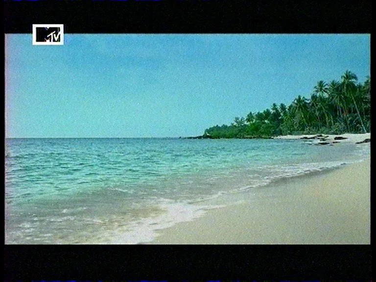

Полгода назад была такая проблема, я по-разному пробовал, но тогда качество было лучше, вот как MTV...
А отчего вообще картинка может зависеть, кроме качества контакта антенны?
А сигнал идет по кабельному ТВ или с наружной антены?
Как вариант , проверить все штекеры на предмет качественных контактов , причем очень внимательно. А тюнер и телевизор через сплиттер подключены?
У меня было два провода - новый и старый. Подключены тюнер и телевизор соответственно (две розетки). Поменял местами - и тюнер стал хорошо показывать! А телевизор плохо. Значит новый провод шалит.
Качество на тюнере заметно улучшилось) Но всё равно заметно хуже, чем от того же кабеля на телевизоре...
А что есть сплиттер?
