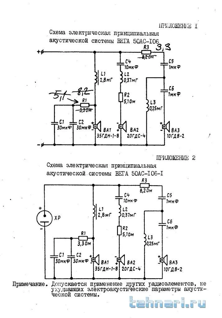

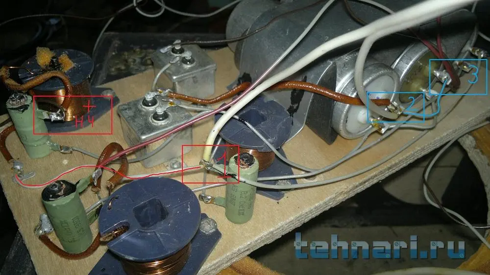

колонки вега 50ас-106. перестала играть пищалка. но пищалка рабочая. фото не моих колонок но принцип одинаковый под чти. на фото под цифрой 1 в квадрате резистор. по моему проблема в нём. так как при замыкание этого резистора пищалка работает. и этот резистор не прозваниваеться мультиметром. значит проблема в нём? на резисторе написано С5-35В 8 8.2 Ом. как найти такой же резистор или аналог его. и как он правильно пишется? мне вылетают то на 10вт то на 50вт. сколько ват у моего резистора? на нём не написано сколько он ват. вот схема на фото. колонки продавать собираюсь так хотелось бы обойтись минимальными затратами на них. если замкнуть этот резистор пищалка долго не проработает? сгорит?

с интернет магазина 2 штуки не отправят. там по моему на сумму не меньше 500руб заказать надо чтоб они отправили. у меня такой стоит резистор С5-35В 8Вт 8.2 Ом +10% | резисторы мощные ?
Сгореть он не мог, скорее потерян контакт проволоки с лапками. Отковыряй краску и посмотри.
да так и оказалась с одной лапки проводок отошёл по этому и не работал резистор. зачистил подпаял этот проводок и резистор заработал. спасибо огромное за помощь
