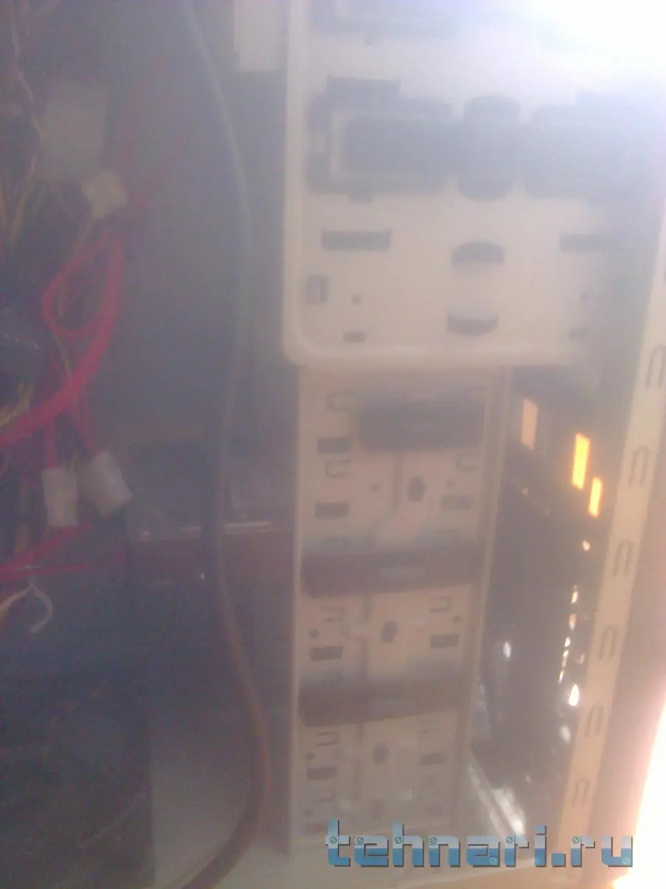

Системник поднимите повыше от пола, кулеру некуда выдувать горячий воздух.
Если духовка внутри организуется, значит, вдув и выдув организованы неправильно - нет потока воздуха ... недостаточно, попробуйте закрыть боковое отверстие (возможно просто поменяв крышки местами- у меня такое возможно было), но в начале поставьте на выдув и вдув по корпусному вентилятору, если хотите тихие то бери 120/140. Повторюсь, если все элементы создают духовку внутри, то вам надо организовать свободный поток воздуха от передней части корпуса/дна к задней части корпуса/верхней крышки - лучше если поток будет иди по прямой, не без учета свойств теплого воздуха. Ну и я бы обыграл видеокарту, доп охлаждением,... как было сказано выше расстояние, расстояние от корпуса до мебели должно таки быть ... ну и почистил бы корпус от пыли ... в частности бп.

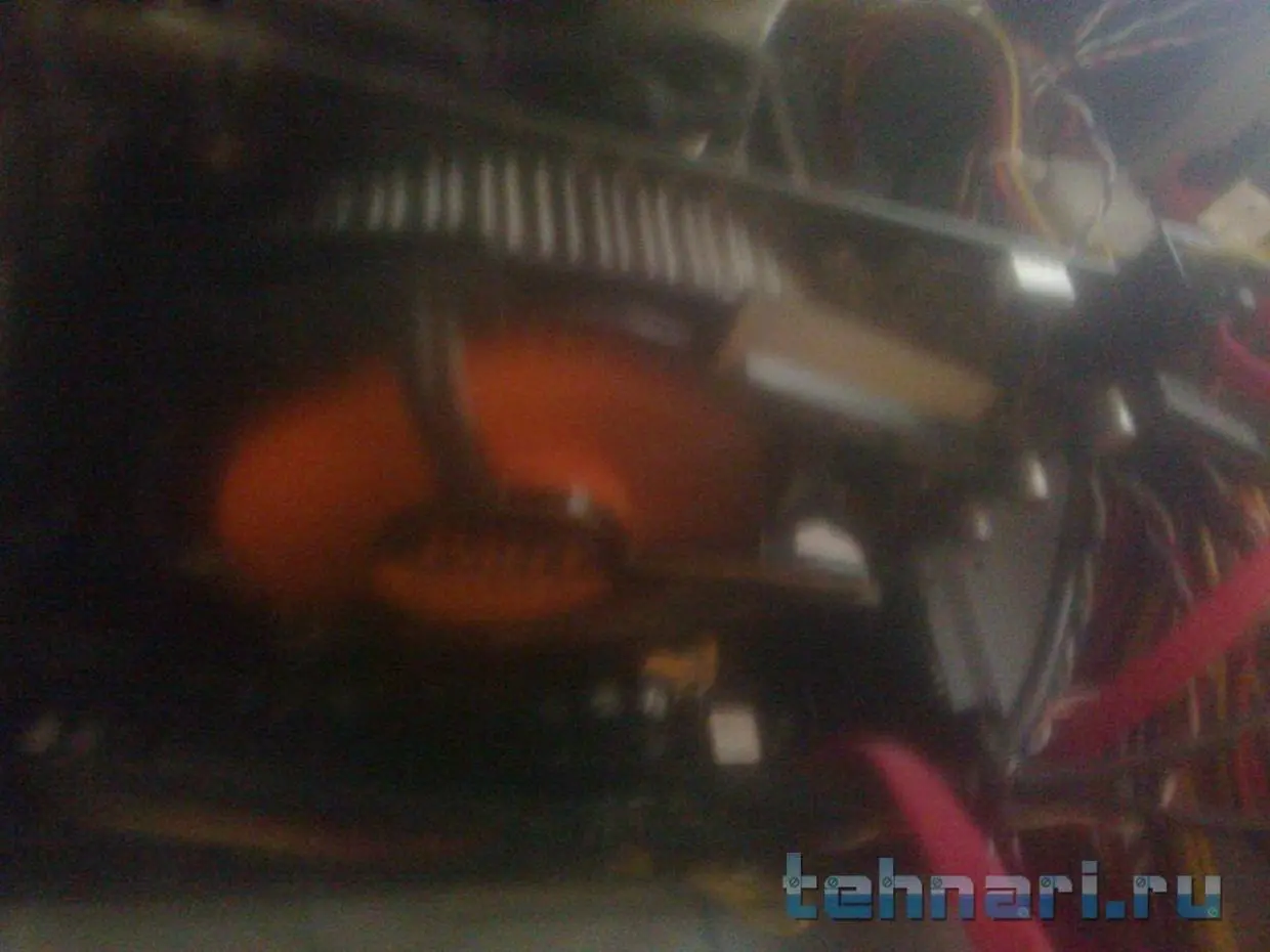

А чего же Вы ждали от четырехядерного АМД да еще и разогнанного?
Я бы задумался о внешней СВО. Кстати, Залманы действительно шумные, но производительные.
Как бы то ни было, если нет постоянного притока/оттока воздуха, температура будет выше нормы. Судя по фотографиям оперативка, процессор и видеокарта вместе подогревают воздух после БП ... у меня системный блок, под нагрузкой, заметно ниже комнатной температуры.

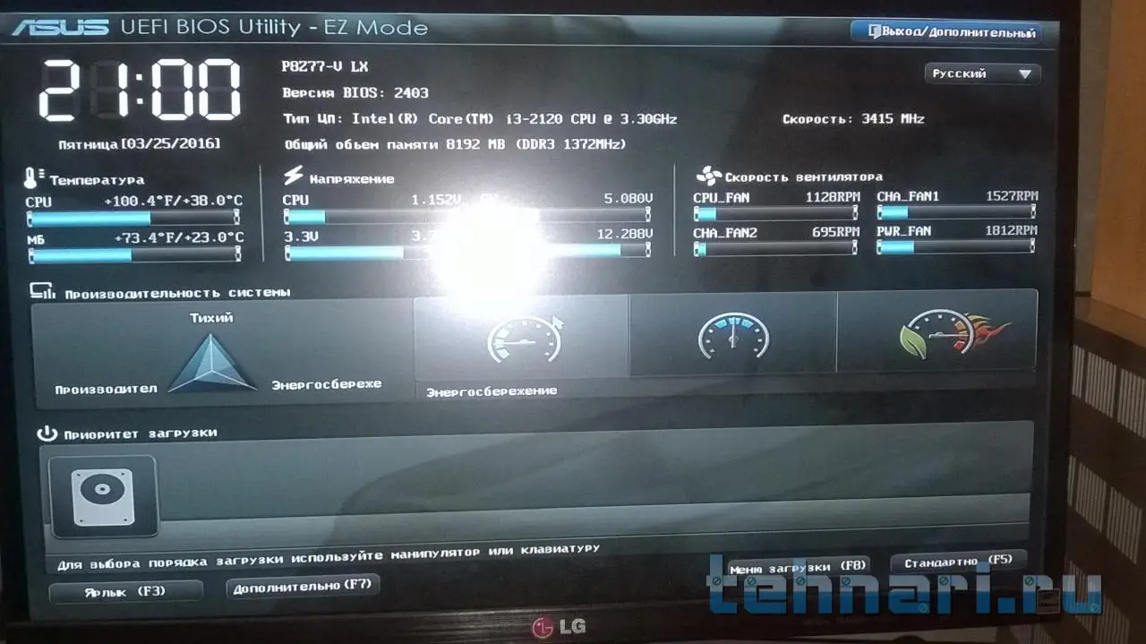

я мог что-то напутать но систематик у меня холодный даже летом в жару. Процессор, к сожалению, только i3., видеокарта радеон 6950 хис.

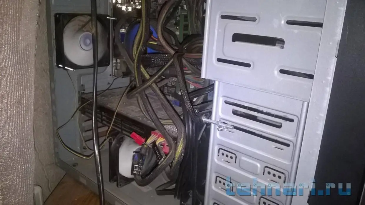

Комментарий к фото:
хочу обратить внимание нижний 90х90 должен быть прикреплен к задней стенке а под видеокартой стоял амд-ешный вентилятор 90х90 снятый с куллера предыдущей сборки, просто недавно что-то там лазил и не стал ничего менять .. должно быть так:
спереди посередине 140х140 сзади два 90х90 и под видеокартой 90х90 (амд) системник тихий, видеокарта не напрягает воем своих вентиляторов.

А вот это вы вообще зря. Нарушается нормальный сквозняк, и детали, которые охлаждаются именно этим сквозняком (мосты, память и др) перестают обдуваться вообще. Лучше на боковую стенку вентилятор добавить. И организовать дутье как уже говорили ранее: спереди/снизу/сбоку - вверх/назад.

Не такой он и горячий. Хватит хорошего кулера, проц в стоке 95 ватт выделяет) Ну в разгоне 125. Этого кулера хватит точно.

А по поводу проблемы - организуйте хороший продув корпуса (спереди на вдув, сзади на выдув, еще сверху на выдув, если позволяет корпус.
