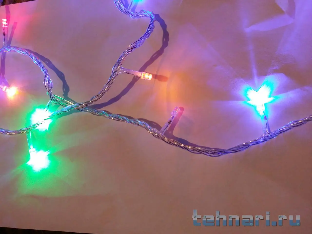

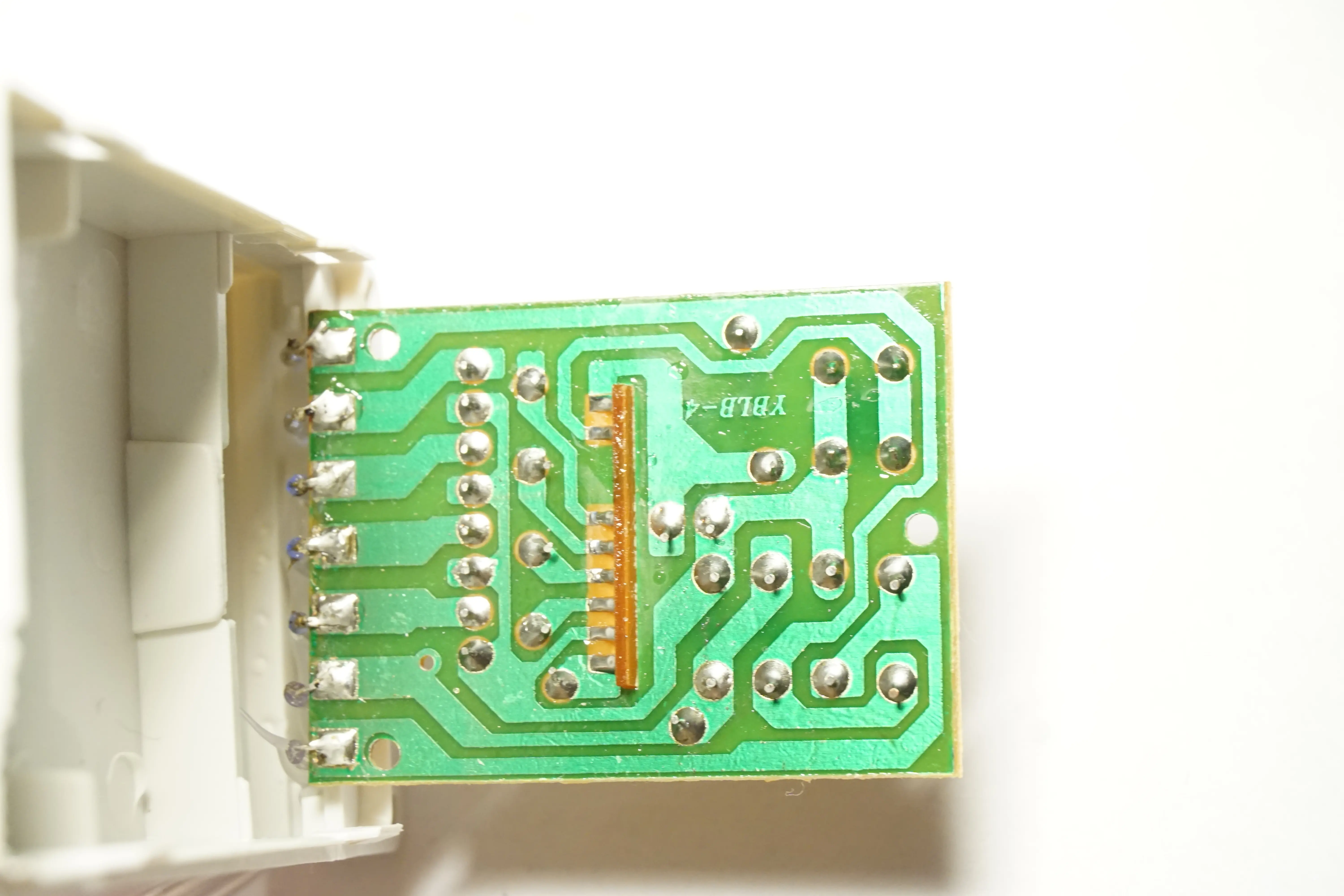

В LED гирлянде плохо светят желтые светодиоды
Всем здравствуйте. На ебей заказал гирлянду, 200 светодиодов. 4 цвета. Т.е. по 50 светодиодов на 1 цвет. Так вот, 31 желтый светодиод горит очень тускло, красный горит ярче, но тусклее чем синий или же зелёный. Так вот, можно же как то желтые усилить? Думал что может поменять транзистор или же что-то другое. Чуть-чуть соображаю в этом, но хотелось бы услышать советы от более опытных.

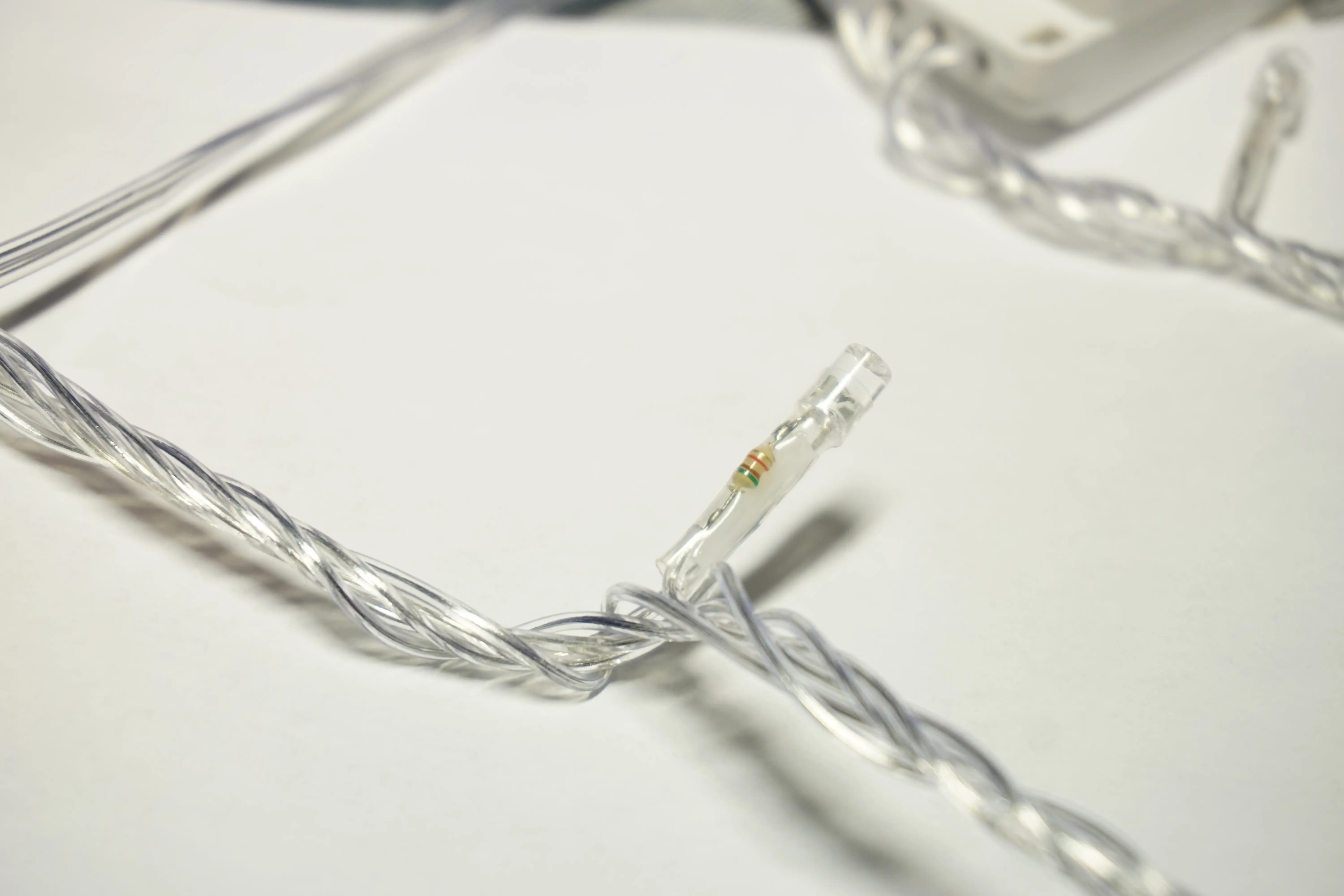

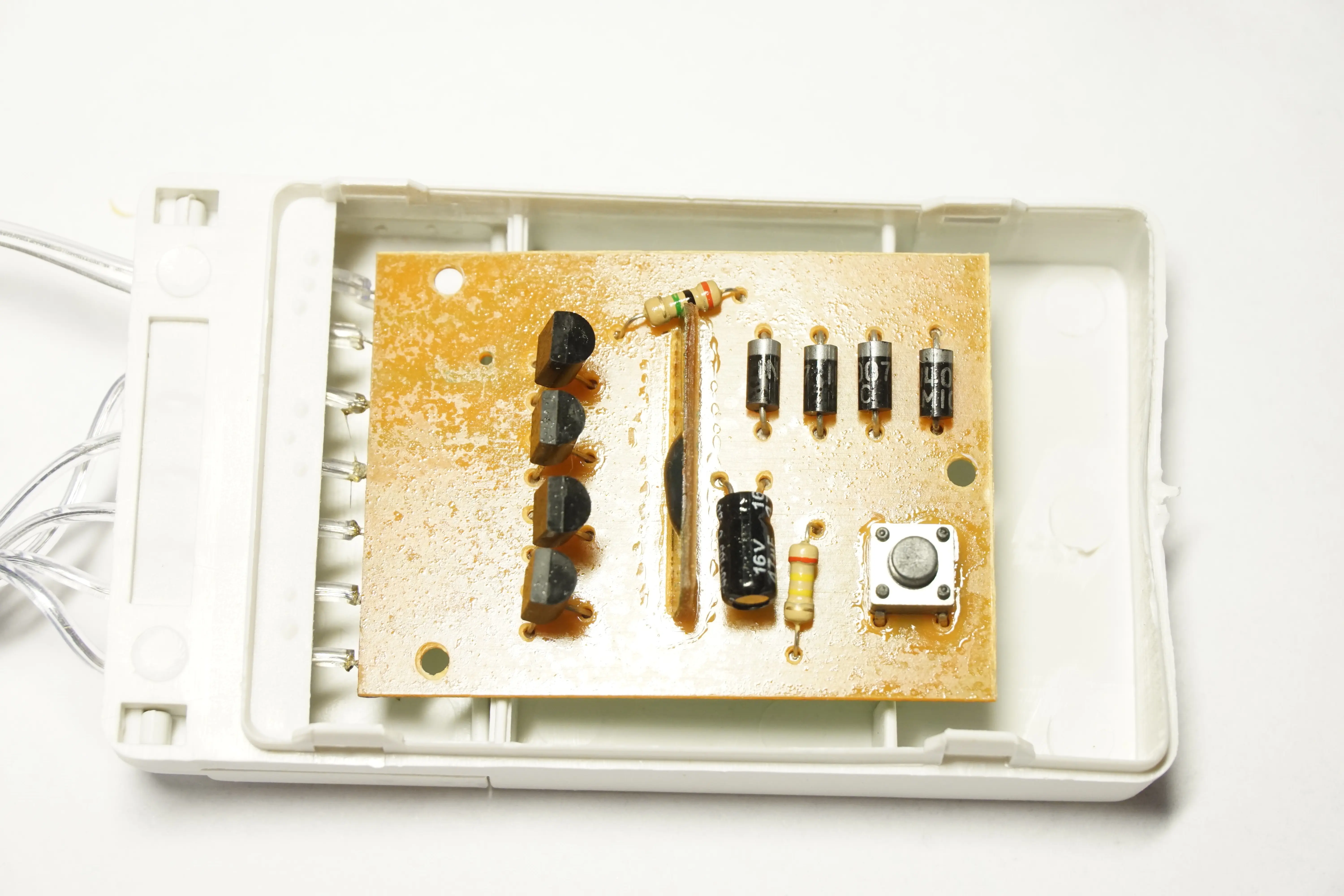

Сей час в блоке управления стоит 4 транзистора PCR406J. И на самих светодиодах, в начале на гирлянды, на первых 12, стоят резисторы потом 1 пустой светодиод (синий) далее 1 с резистором (желтый) 1 пустой (зелёный) и ещё 1 с резистором (красный). Резисторы везде одинаковые на светодиодах.

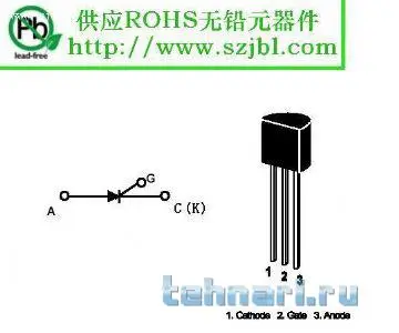

уууупс. теристор это, да :(. просто на вид посмотрел что как транзистор. а в гугле уже не искал.
Закройте блок управления и не трогайте его.
Вам нужно уменьшить (или убрать совсем) часть резисторов, припаянных к желтым светодиодам.

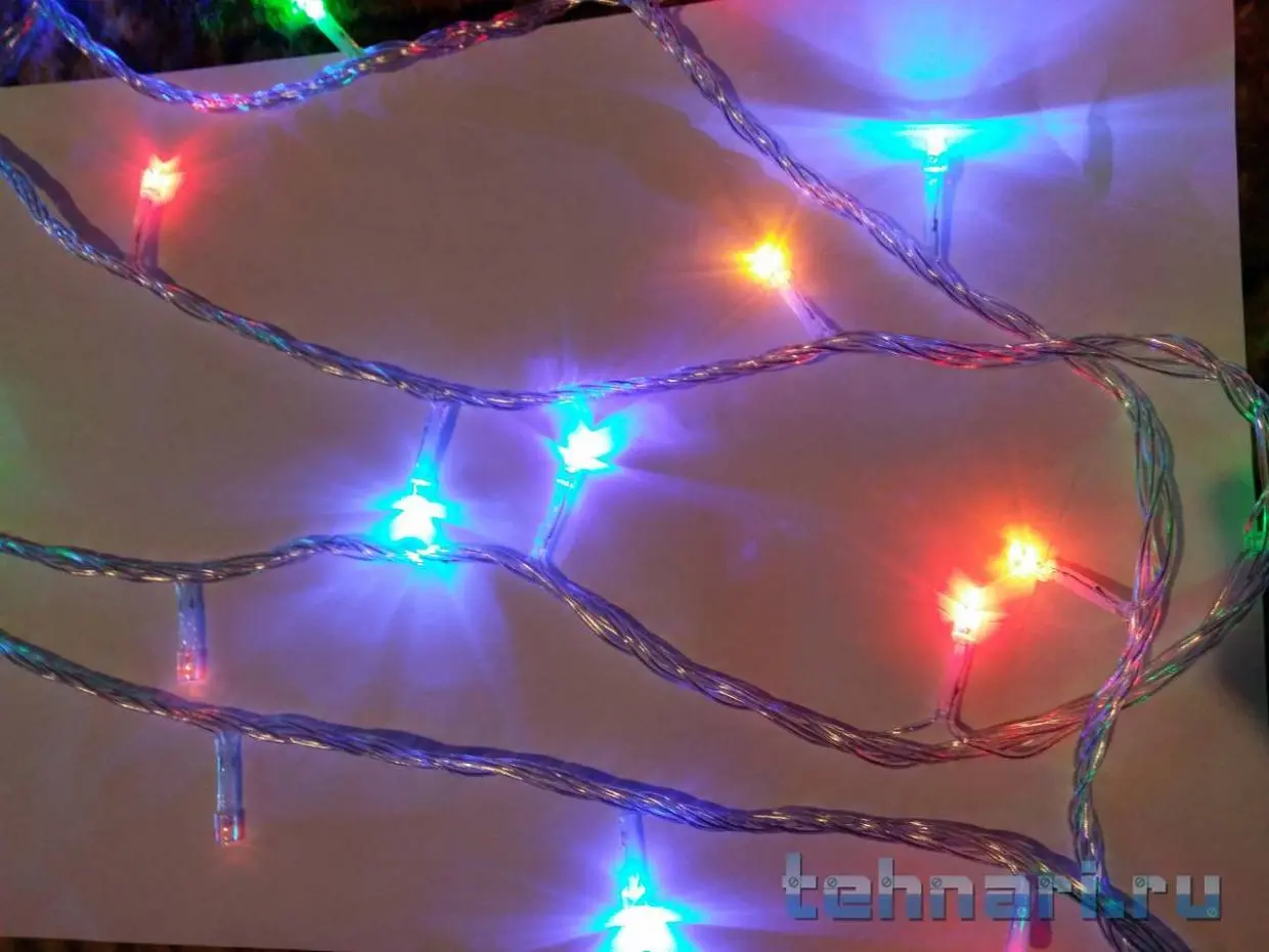

P.s. а по-моему на втором фото светят одинаково.

Второе фото как раз сделал для примера. Там справа горят 2 ярко, а слева внизу горят тускло. Да я думал убрать резисторы, просто не понятно почему 31 светодиод горит тускло, а 19 горят нормально. И причем попадаются, что идут 5 тусклых 1 яркий и 5 тусклых опять.
Думаю может проблема с самими светодиодами

Я бы на вашем месте, в тех диодах где резисторов нет поставил бы (лучше уменьшить яркость других они и проживут дольше). Все цепочки коммутируется на одинаковое напряжение (как вам уже показали тиристорами), но у светодиодов разного цвета при одинаковом токе рабочее напряжение разное (ну или наоборот при одинаковом напряжении ток разный) соответственно и мощность, которую мы воспринимаем как силу света! Есть вариант в Жёлтой цепи один диод закоротить (или его балластный резистор). Оставшиеся должны вспыхнуть. Предупреждение! Ток в цепях не должен превышать 20 мА... Иначе диоды долго не проработают. Лучше их нормировать по 10-15 мА. Померяйте ток во всех цепях, он должен быть примерно одинаковым. Если в цепи Жёлтых ток до остальных не дотягивает более 20%, то выкидывайте из их схемы резистор (ну или ставьте дополнительные в остальные цвета).
Во засада!
А нижние я и не приметил...
Правильно думаете.
Светодиоды и резисторы включены последовательно, стало быть ток через них течет одинаковый. А если при одинаковом токе разная яркость, это указывает на деградацию кристалла.
