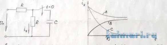

В цепи постоянного тока определить по какой кривой будет уменьшаться ток i2 после замыкания ключа.Указать верную кривую.

дело в том что ток i2 в начальный момент замкнутого ключа будет равен 0 и начнет увеличиваться (а не уменьшаться) по кривой В
кривая А - ток через горизонтальный резистор
кривая С - ток через конденсатор

Это верно, если конденсатор разряжен, а если конденсатор заряжен? К примеру до напряжения питания, или выше? Тогда кривая А. Т.е. данная задача может иметь два решения, т.к. начальные условия не оговорен.
Т.е. ток А, если в первоначальный момент конденсатор заряжен до напряжения выше определенного (можно рассчитать, зная номиналы элементов) или кривая В, если конденсатор разряжен до нуля, или имеет первоначальное напряжение меньше определенного.

Возьмём два крайних значения времени измерения тока: t=0 и t=∞
Полностью разряженный идеальный конденсатор имеет нулевой сопротивление, поэтому его можно рассматривать как КЗ. Полностью же заряженный конденсатор имеет бесконечно большое сопротивление поэтому его можно не учитывать.
Перерисовываем схемы для этих двух частных случаев и смотрим на графики. Для t=0 подходят графики А и С, а для t=∞ - А и В. Какой график удовлетворяет обоим этим условиям? Случайно, не А? ;)
И каких ещё условий тут не хватает?
Что тут непонятного? Схемы для этих частных случаев уже нарисованы?
В какой из них ток будет стремиться к нулю?

i2 - ток через вертикальный резистор и на промежутке времени, от момента замыкания ключа до полной зарядки конденсатора, он не будет равен току через горизонтальный резистор
в начальный момент(при разряженном конденсаторе) он будет равен 0, потому что весь ток потечет через конденсатор

Для t=0 подходит только график В, а для t=∞ - А и В. Какой график удовлетворяет обоим этим условиям? Случайно, не В? ;)

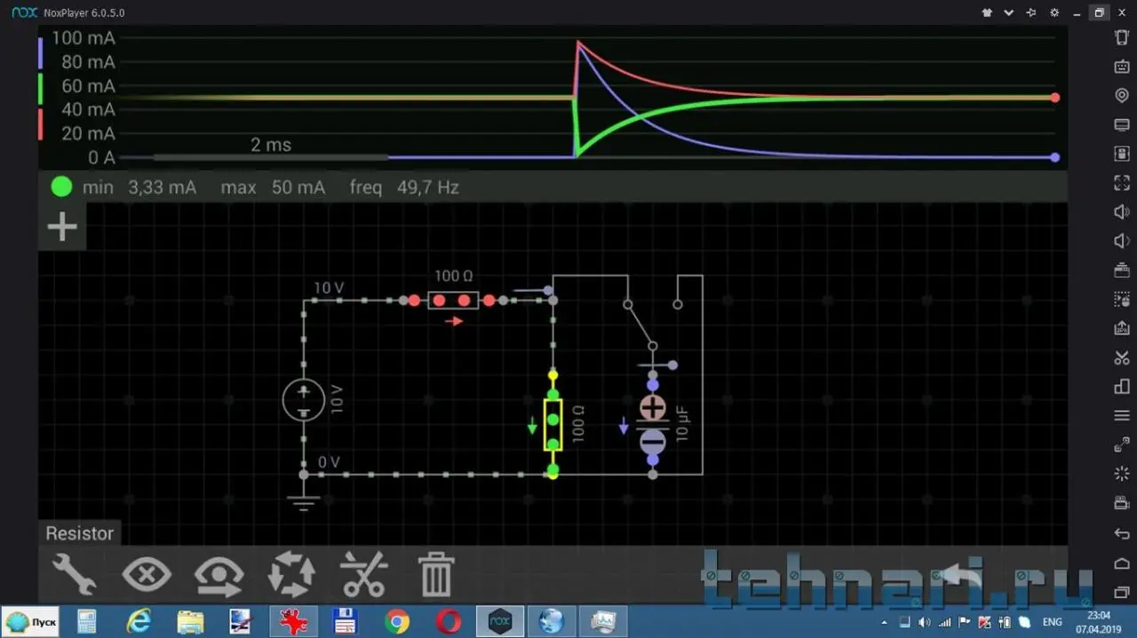

чтобы исключить дальнейшие непонятки вот скрин симулятора при подключении разряженного конденсатора, который я надеюсь расставит все точки над i
зеленый - ток i2
красный - ток через горизонтальный резистор
голубой - ток через конденсатор

в момент замыкания ключа ток i2 скачком упадет до нуля и затем будет увеличиваться по мере заряда конденсатора, пока он не зарядится полностью

кривая В
