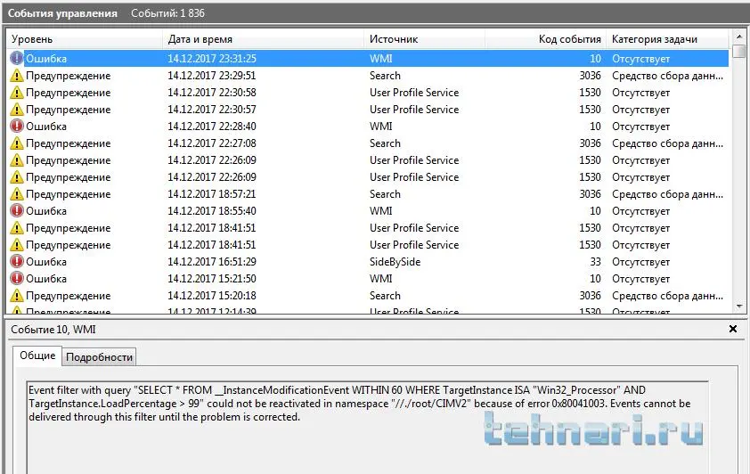

Ребят, всем доброго вечера-утра, у кого что!)
Дело такое...
Залез тут в "Журнал Windows", а там есть ошибки и предупреждения...
Критично ли это? Если есть такая возможность, то можно сюда скинуть как-нибудь логи, информацию с этими ошибками?
Спасибо.
Там же. Меню: Действие-->Сохранить события как
Полученый файл в архив и сюда
Так, сохранил всё на всякий случай, чтобы душа у меня не болела)) Ну только журнал безопасности не стал сохранять, т.к. там вроде ничего подозрительного.

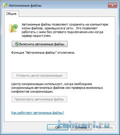

Сохраните его под любым именем с расширением vbs. Затем запустите его от имени Администратора.
Панель управления -> Все элементы панели управления -> Центр синхронизации -> Настройка синхронизации -> Управление автономными файлами -> Отключить
Скрипт выполнил, несколько окон было и что-то связано с удалением (если нужно, то скрины могу сделать).
Автономность файлов - отключено.
