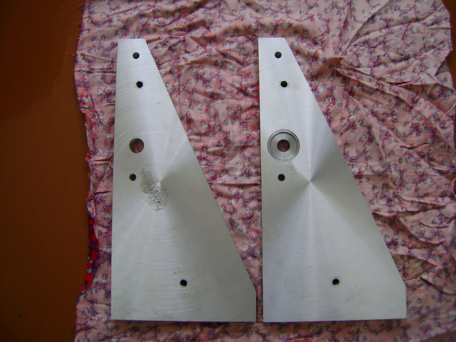

В начале 2014 года Григорианского календаря мне пришла в голову шальная мысль. Почему бы не сделать фрезерный станок с ЧПУ управлением?
Определившись со схемой, размерами, положением вещей в пространстве, начитавшись профильный форумов, начало было положено.
Предстояло найти пластины толстой дюрали (Как мне кажется, самое лучшее сочетание прочности и массы).
Где - не известно.
Ближайший город, где можно достать все, связанное с металлом и металлообработкой-Новокузнецк. Но до него пилить 500 км, еще там найти где купить, и еще довезти надобно.
Так что сие было невозможно.

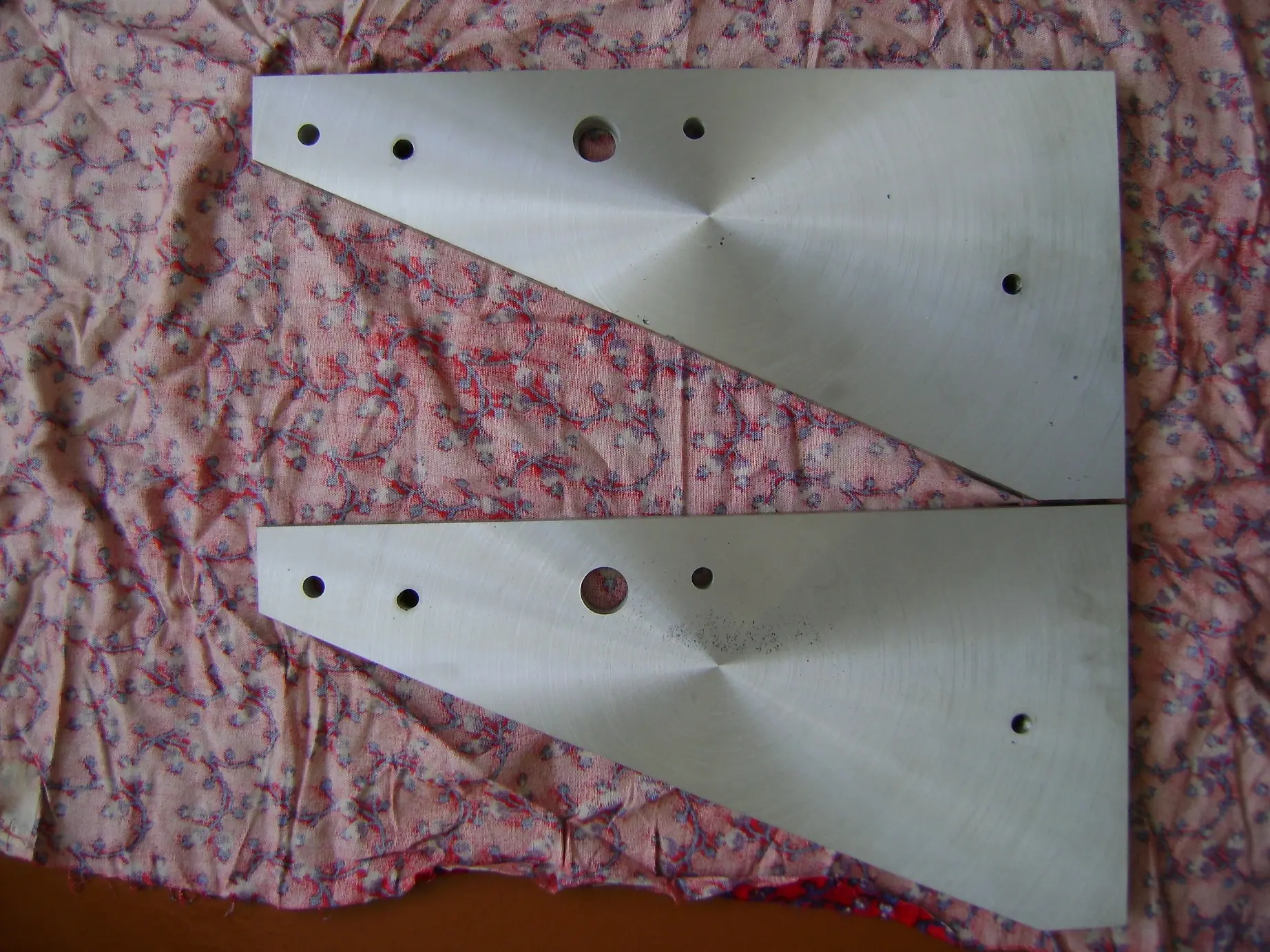

Оставалось либо искать, либо выплавлять нужные детали.
На последнем мы и остановились.

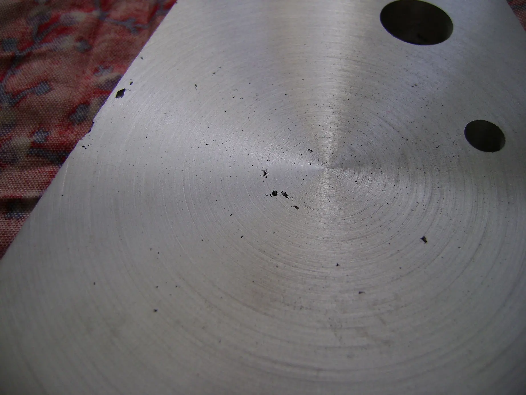

Был собран дюралевый лом, положен в тигель, и разлит по формам.
Из-за неравномерного охлаждения, воздуха, и лишь богам известных факторов 2 отливки пришлось переплавить, ибо там были либо разрывы, либо большие раковины.
Получились дюралевые болванки. Не хочу брать грех на душу, говоря что это Д-16, но наверняка что-то близкое.
Потом все это обрабатывалось на токарном станке. Всех подробностей не знаю, знаю лишь что еще одна болванка поздоровалась с тигелем, и сам сплав получился несколько вязкий.

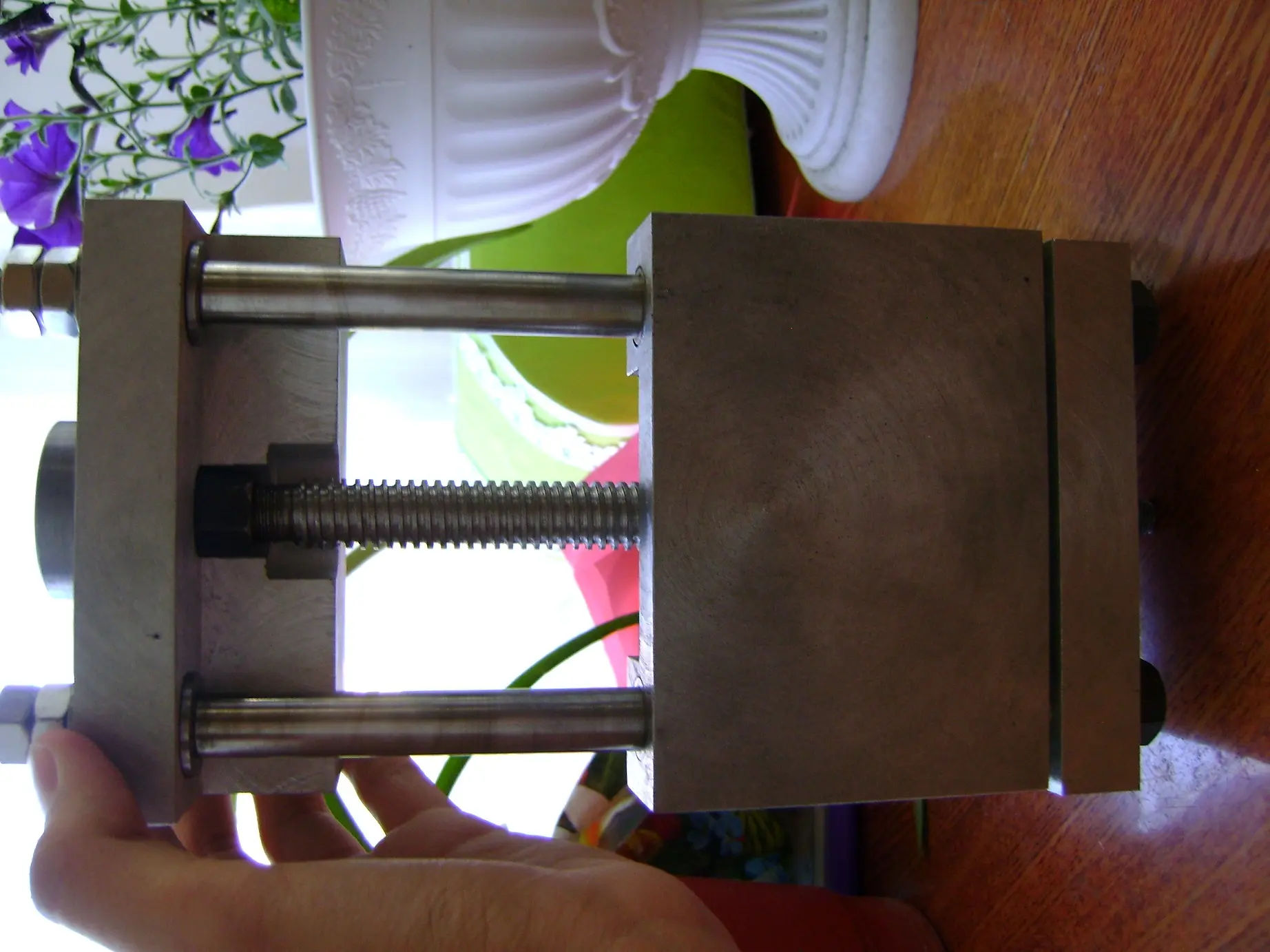

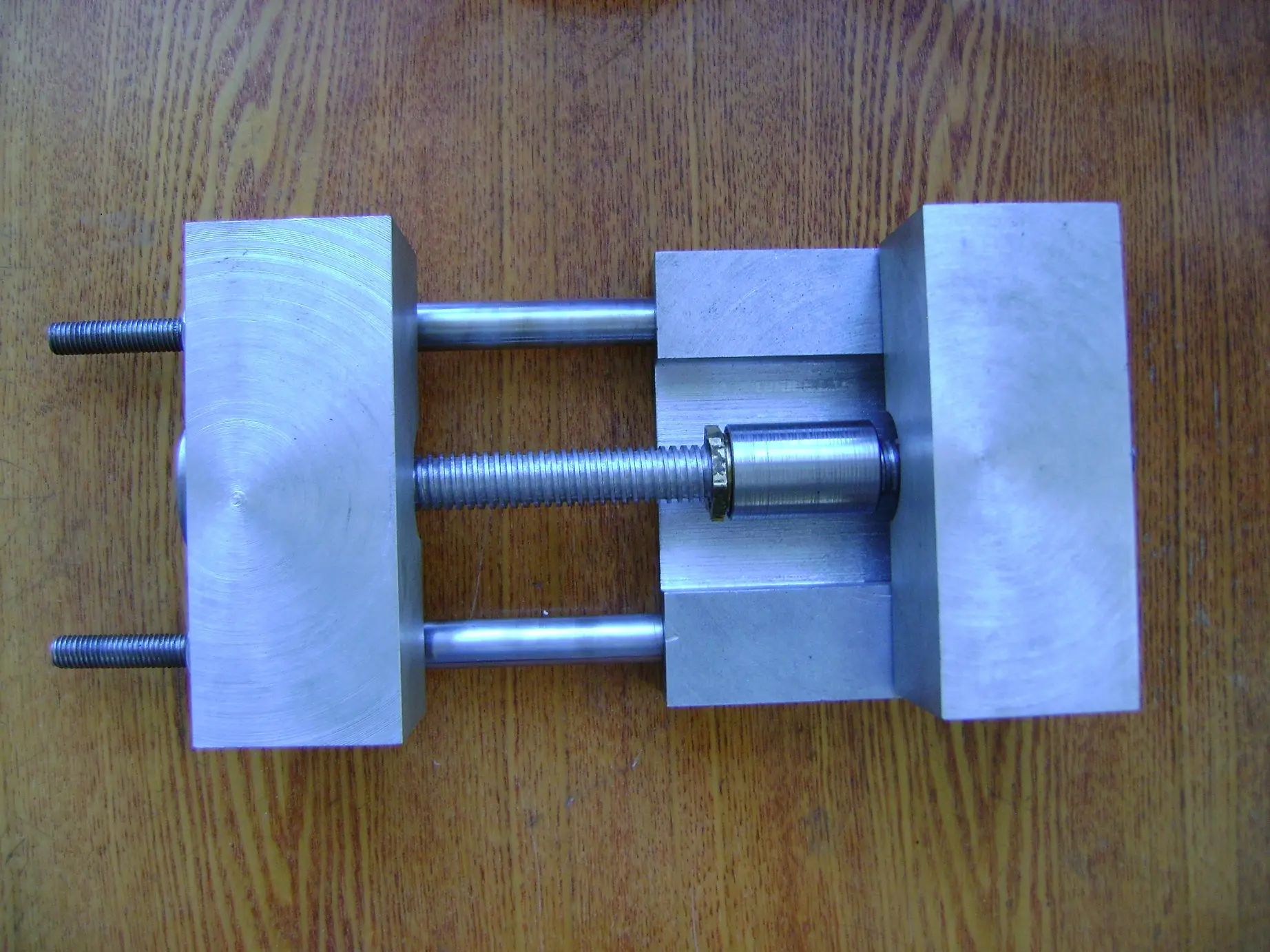

Втулки взяли бронзовые, другие достать не удалось. Ходит плотненько, но во-первых все это дело притрется, во-вторых все это будет графитом обработано.
Сделали лишь пока полностью каретку Z, 2 стойки портала, все направляющие и... все. Дабы закончить, нужно достать где-то 2 винта, желательно из нержавейки. Или вделать самим, но я не представляю как нарезать резьбу на метровом винте.
Под конец самое интересное - фотографии.
Прошу прощения за фон, качество и мою рукожопость.
Предупреждаю сразу:Я сам не ведаю, будет ли у этого проекта ожидаемое и логическое завершение. Если удастся решить эти проблемы, то очень даже возможно.
